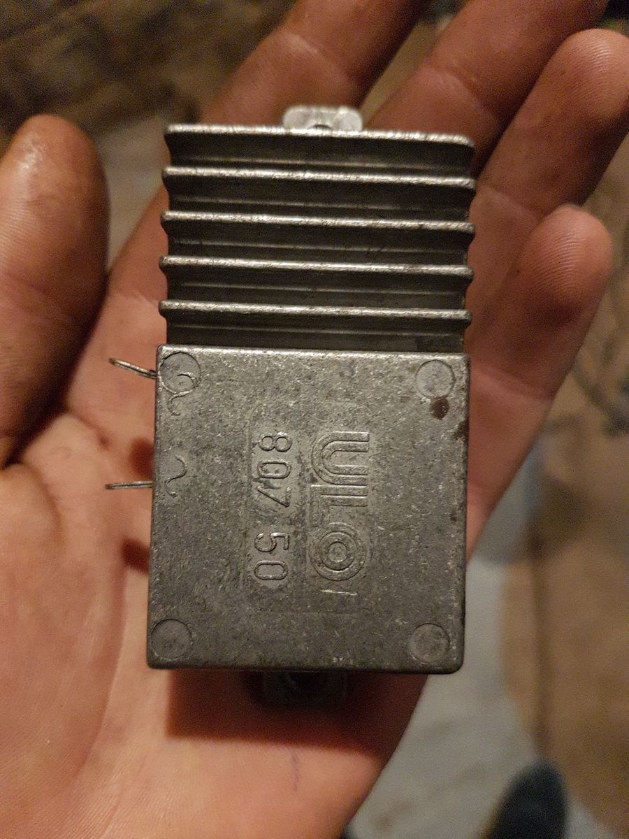

    Hallo zussamen
    haben weis jemand von euch ob dieses Teil unter der lichtmaske original ist da ich wenn das Teil eingebaut ist die Tacho Welle nicht rein bekomme.und wenn es nicht original ist,hat die vespa bravo so ein Teil und wenn ja wo sitzt es?
    MfG Marc

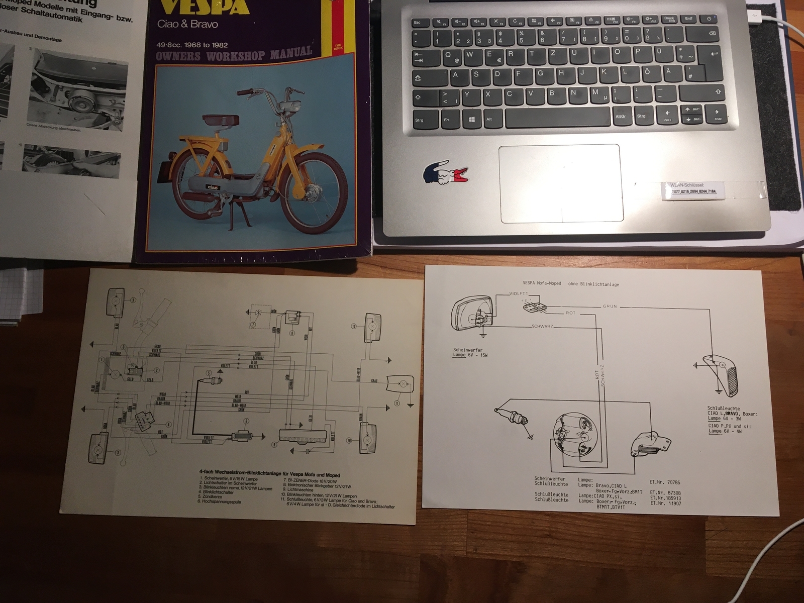

    Ist ein ULO 80705 Spannungsbegrenzer für 6 Volt. Ich kenne den eigentlich nur in Verwendung, wenn ggf. bei den selbst regelnden Kontaktzündungen Überspannung an den Leuchtmitteln entstanden ist, dann wurde der zwischen geschalten (Zubehörteil). Meistens brannte die Scheinwerferbirne durch, dann kam er ins Lampengehäuse. Wenn damals zur Stabilisierung etwas original verbaut wurde dann war es eine Zener-Diode.

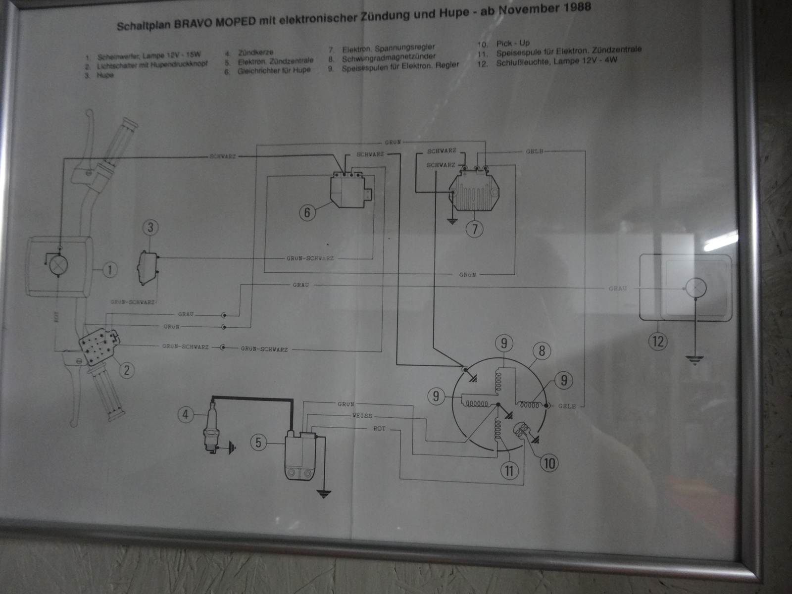

    Spannungsregler waren in den späteren Bravos aber sehr wohl serienmäßig verbaut. Allerdings erst bei den Modellen mit elektronischer 12 Volt Zündung.
    Wobei es bei den Mofa-Mopeds von Piaggio einige Ausführungen gab auch sogenannte Zwitterzündanlagen 6V (Scheinwerfer)/12Volt (Blinker) gemischt etc.
    aus dem GSF ein Schaltplan mit elektronischer Zündung (CDI, Spannungsregler)
    und zwei aus meinem Fundus mit Kontaktzündung
    1.) 6 Volt (Licht, Rücklicht))
    2.) 6 Volt (Licht, Rücklicht) 12 Volt Blinker inkl. Zenerdiode (Bauteil 7)
    ...ist aber bei weitem nicht vollständig da gab es extrem viele Varianten
    bei Ciao, Bravo, SI . Alleine schon aufgrund der unterschiedlichen nationalen Auslieferungen, speziell die deutschen Mofa Serien!
