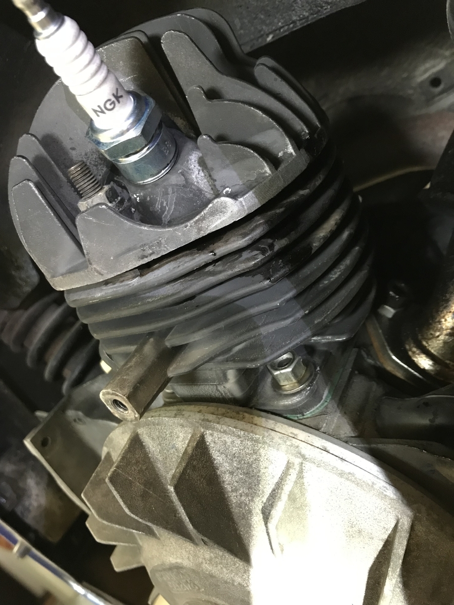

    Zitat von Kawitzi
    Einen Klemmer kann durch einen falschen ZZP (Zündzeitpunkt) eintreten ! Aber auch durch eine falsche Düsen (Vergaser) Wahl... Wenn die Zylinderfuß oder Zylinderkopf undicht war, kann es auch dadurch passiert sein !?!
    Dies zeigt, dass der Kopf etwas undicht ist. Es gab auch eine Menge Vergaserrückschlag.
