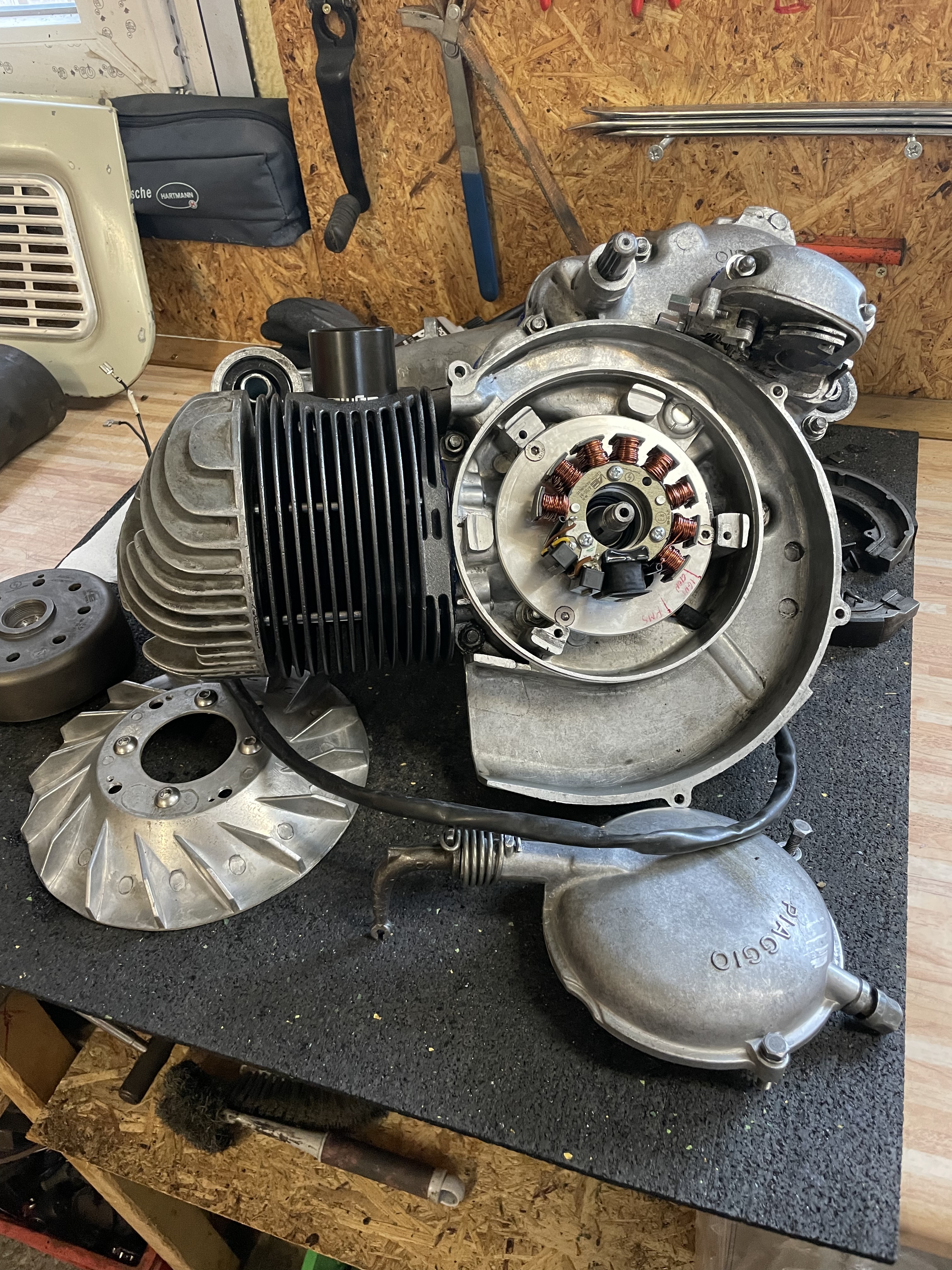

    Hallo ich bin neu hier und habe ein Problem mit meiner PX 200 spanische Version (9DS motornummer)
    Wir haben dem Motor komplett neu gemacht mit kurbelwelle usw es war schon eine Vape Zündung verbaut allerdings kann man die grundplatte nicht verstellen ! Das Polrad hat auch keinen Schlitz für den Halbmond !
    Spulen nr.:10R-04
    Rotor. A68R2
    Grundplatte : A70S-61
    Damit lief sie auch !
    jetzt bekommen wir die Mutter vom polrad auch nur 3-4 gewindegänge drauf !
    Kann man das wieder so machen oder was sagt ihr dazu ?

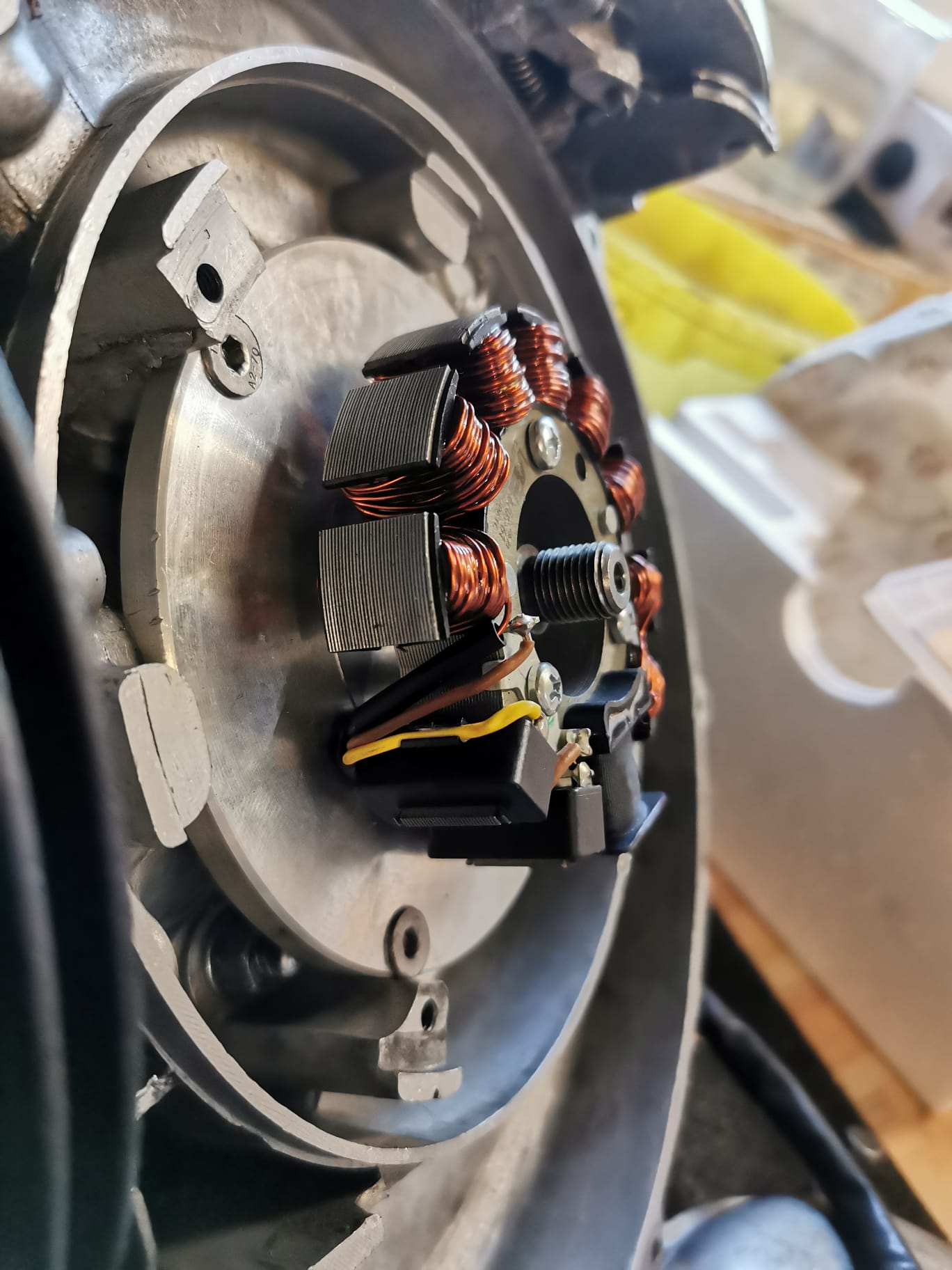

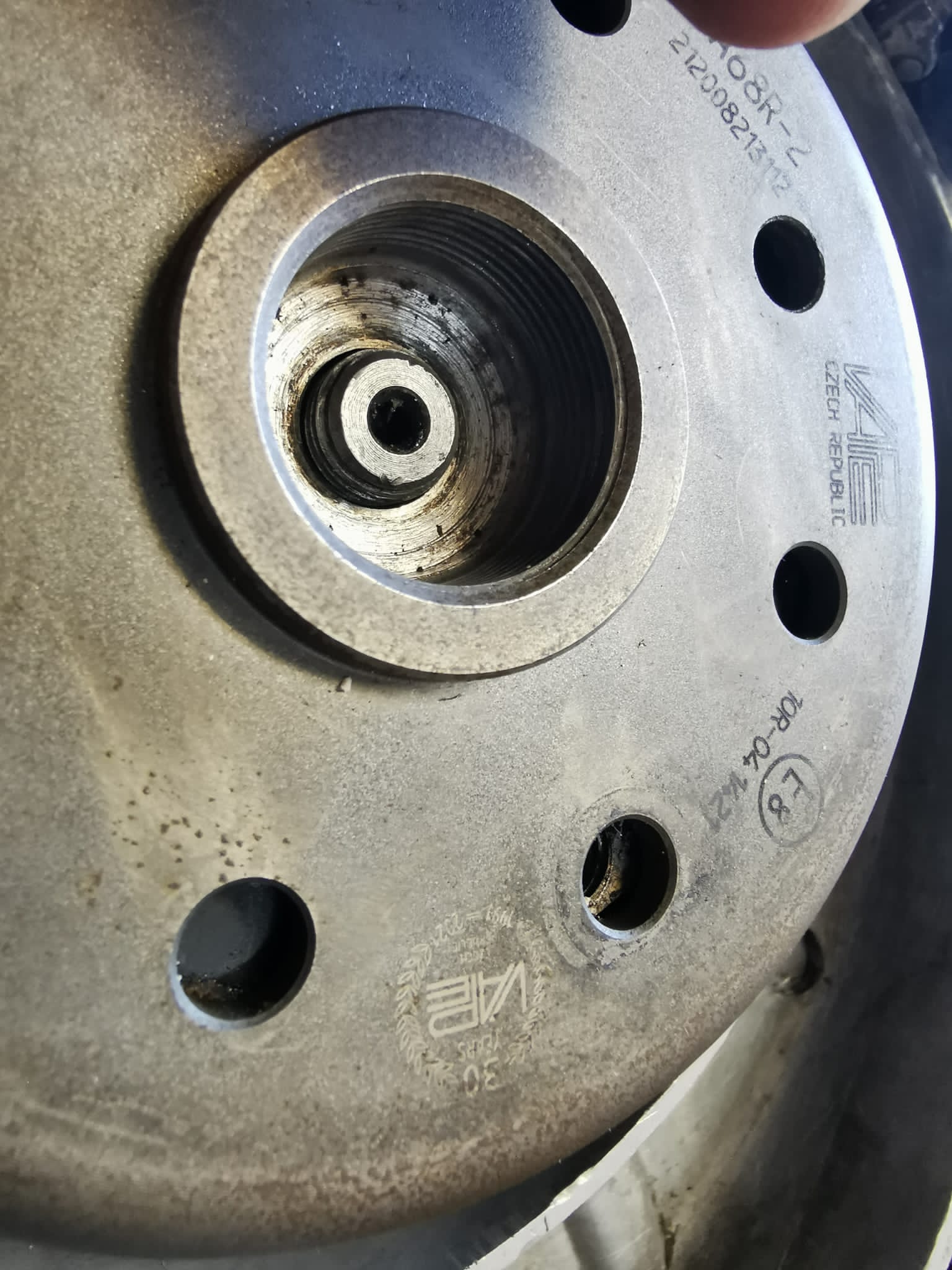

    Hier noch 2 Bilder

    Ich würde vermuten, dass das keine VaPe für eine Vespa ist bzw keine für Largeframe. VaPe stellt ja unglaublich viele Zündungen her. Das sieht so aus, als hätte jemand eine andere VaPe dafür genommen.
    Aus diesem Grund hast Du wahrscheinlich auch keinen Raum für die Mutter. Die beißt da keinesfalls ausreichend.

    Ok das Gleiche haben wir uns auch schon gedacht !
    Vielen Dank schon mal
