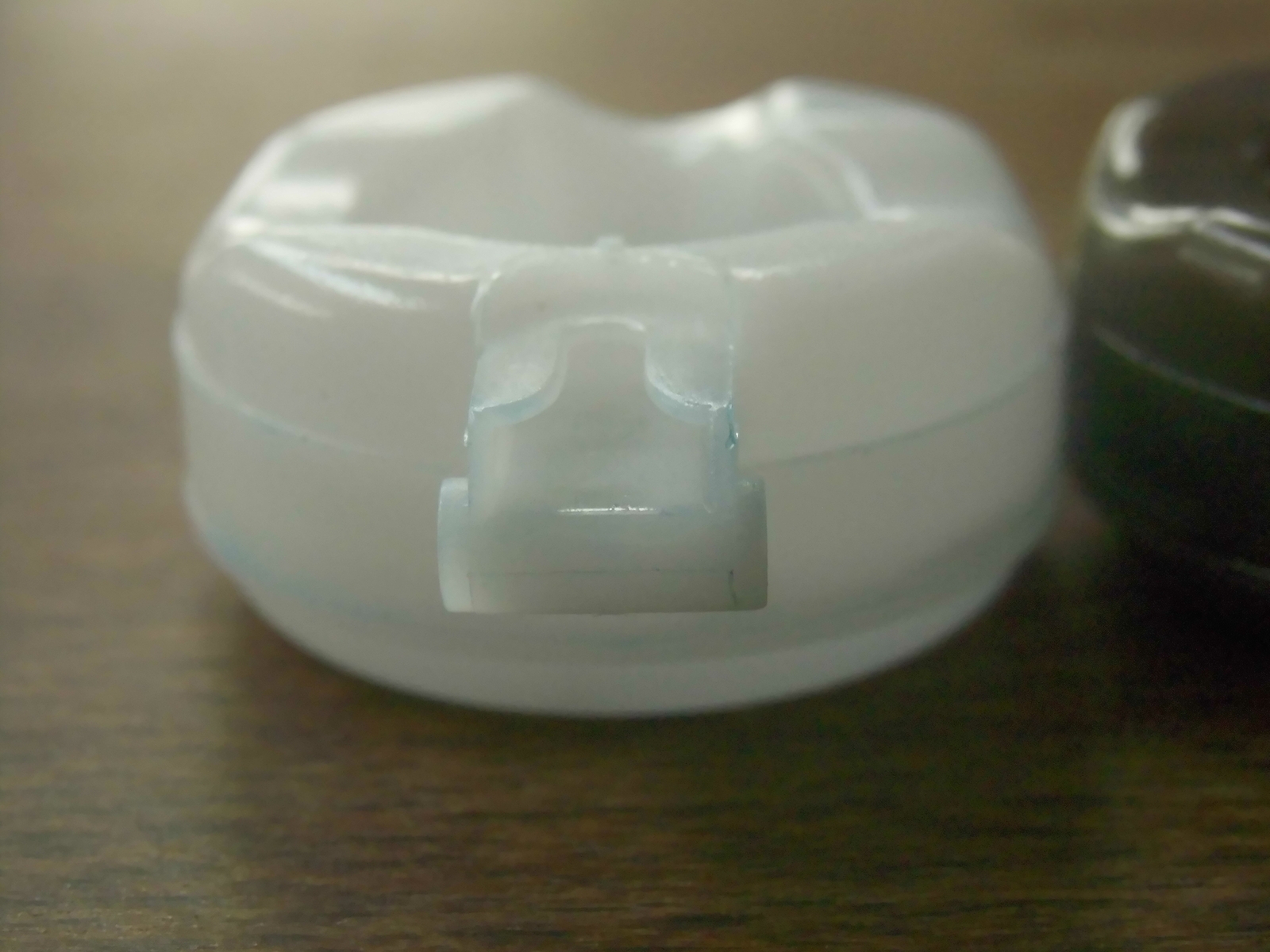

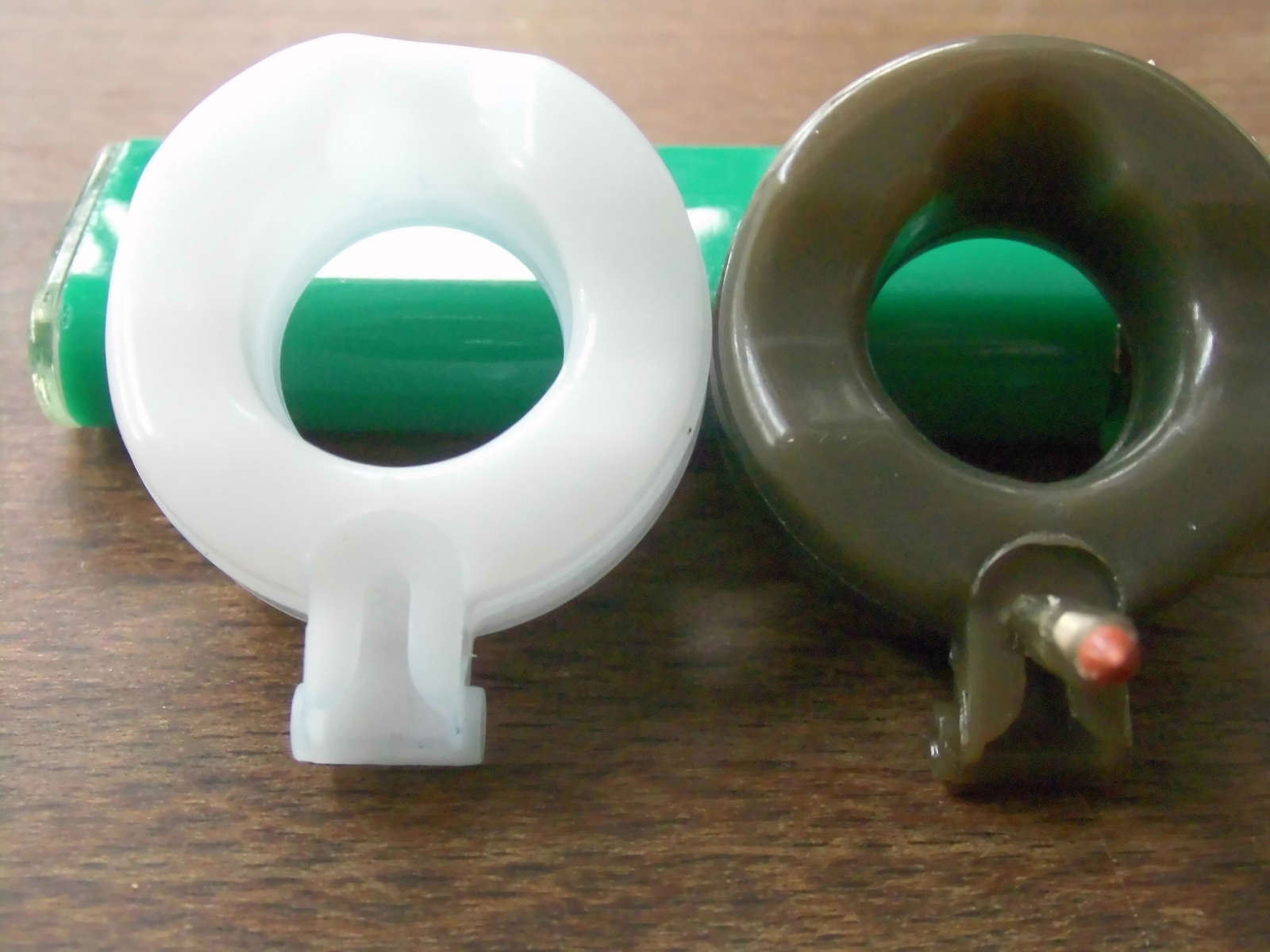

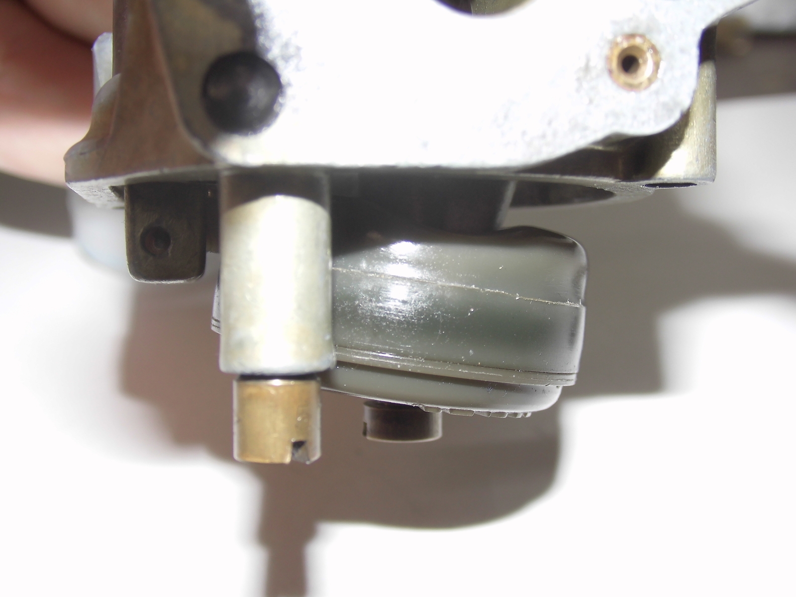

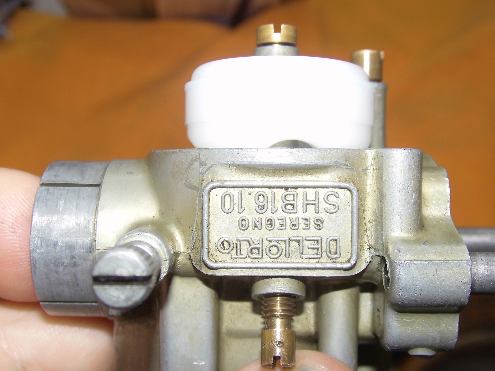

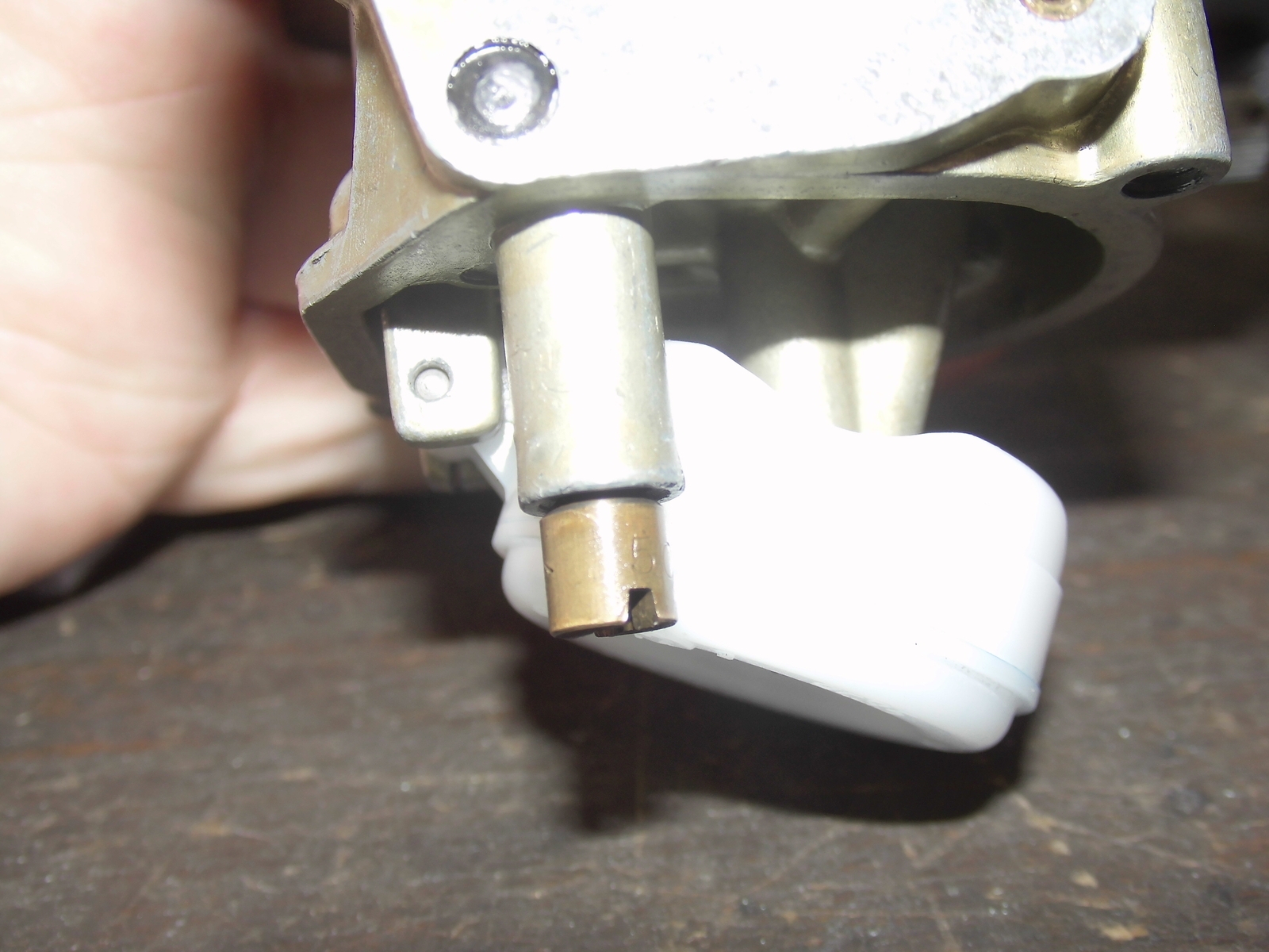

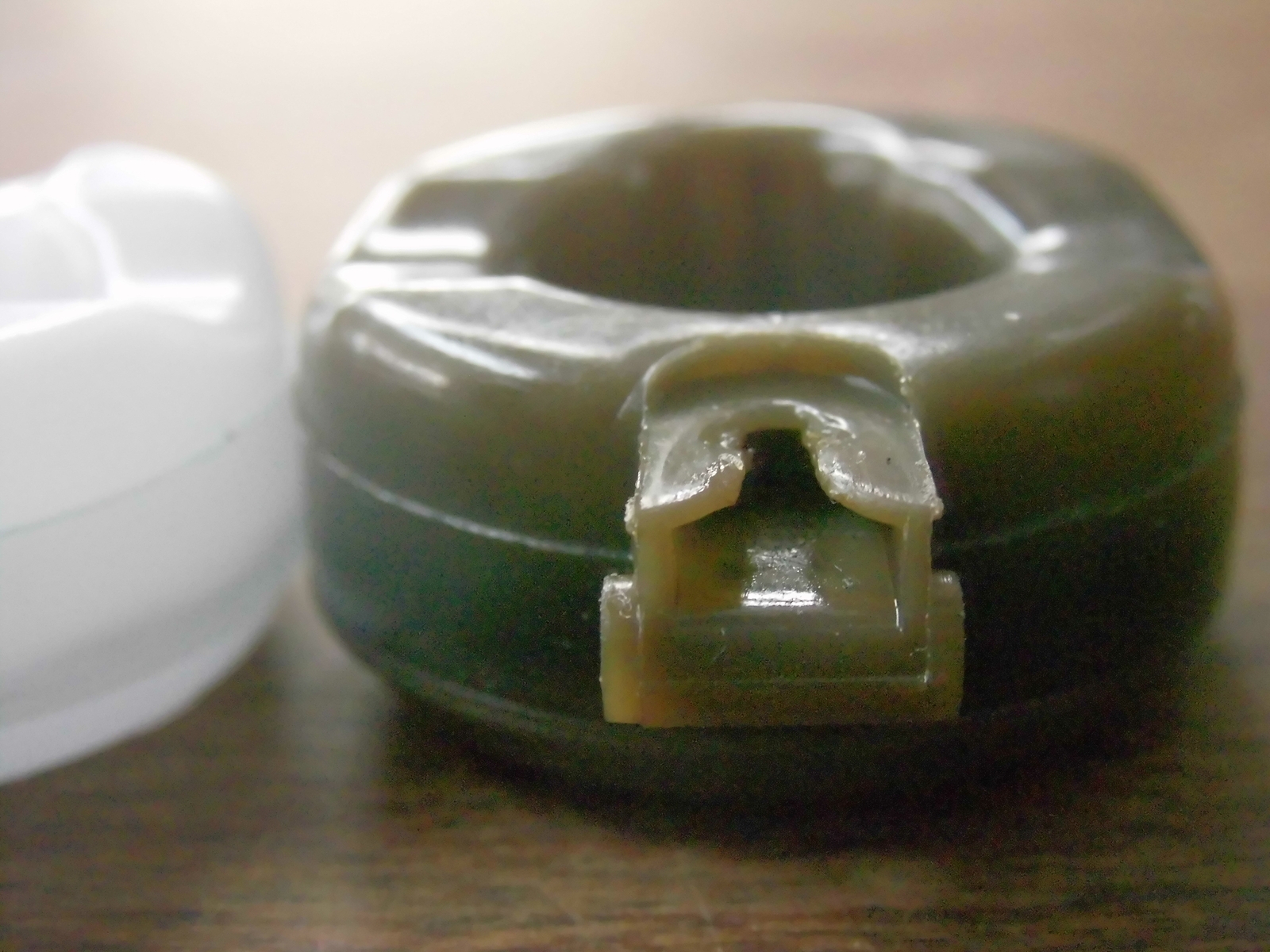

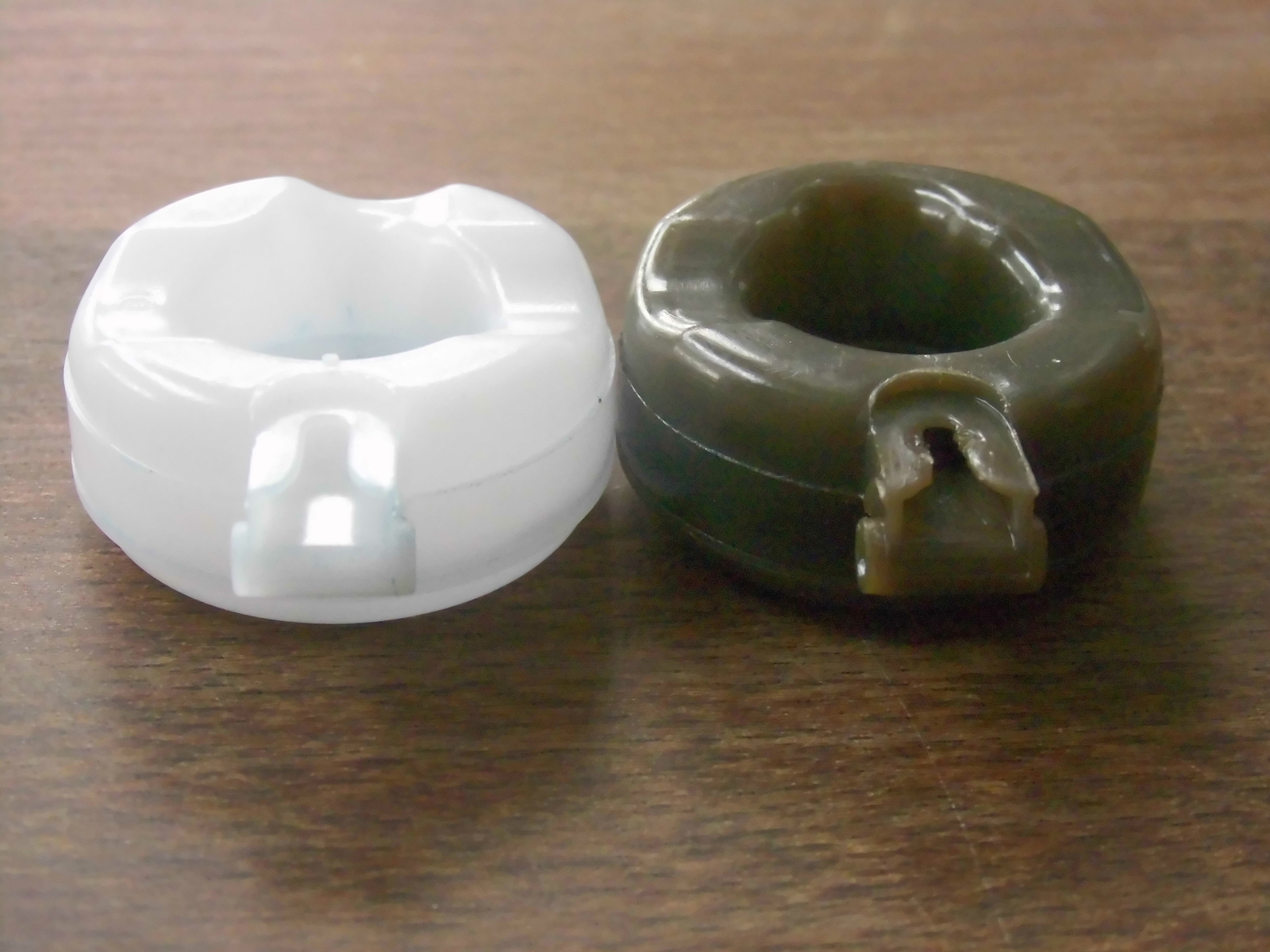

    Nach sehr sehr sehr genauer Betrachtung kam ich wieder auf den Schwimmer zurück und auf die Achse des Schwimmers (leicht eingelaufen).
    Die Hauptursache wurde dann auch gefunden.
    Es war die Aufnahme der Schwimmernadel am (Kunstoff)-Schwimmer. Diese war total verformt (warum auch immer?). Selbst die Nadel klemmte darin und war nicht freigängig und lies sich in keine Richtung frei bewegen.
    Die Nadel rastete sogar in der Führung des Schwimmers irgend wie ein und war dann fest.
    Meine einfache Erkenntnis: egal warum, diese Nadelführung (Aufnahme) verformt wurde, den Schwimmer mit Achse und Nadel bei jeder größeren Revision mit erneuern.
    Es spart eine Menge Nerven und kostet im Verhältnis nicht viel.
