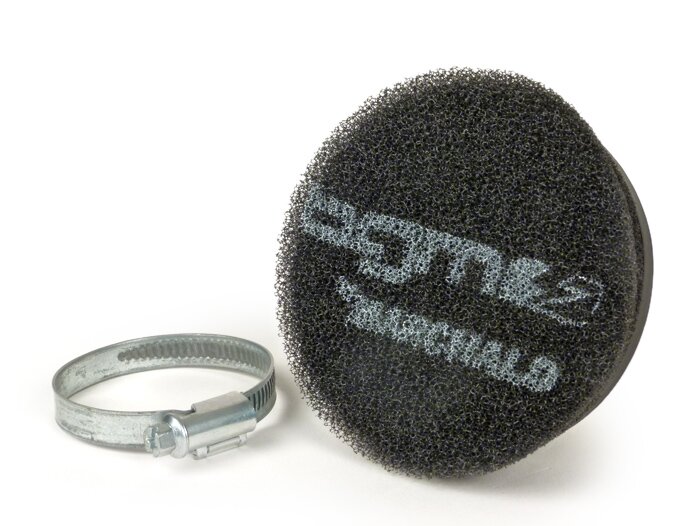

    Dann hast Du diese Kombination eingebaut?
    bgm Tuning - BGM4490 Luftfilter -BGM PRO by Marchald- für Polini CP Vergaser Ø17,5-19-21-23-24mm, AW Ø=46mm, Länge 30mm
    www.bgm-tuning.com
    Grüße Andreas
    12,083
    35,178
    4,295
    • October 2, 2023 at 10:10
    Moin
    Den habe ich verbaut.
    Hat ein relativ lautes Ansauggeräusch. Was mich nicht stört .Wenn du es leiser haben möchtest musste den Blechluftfilter verbauen der für die WFs angeboten wird.
