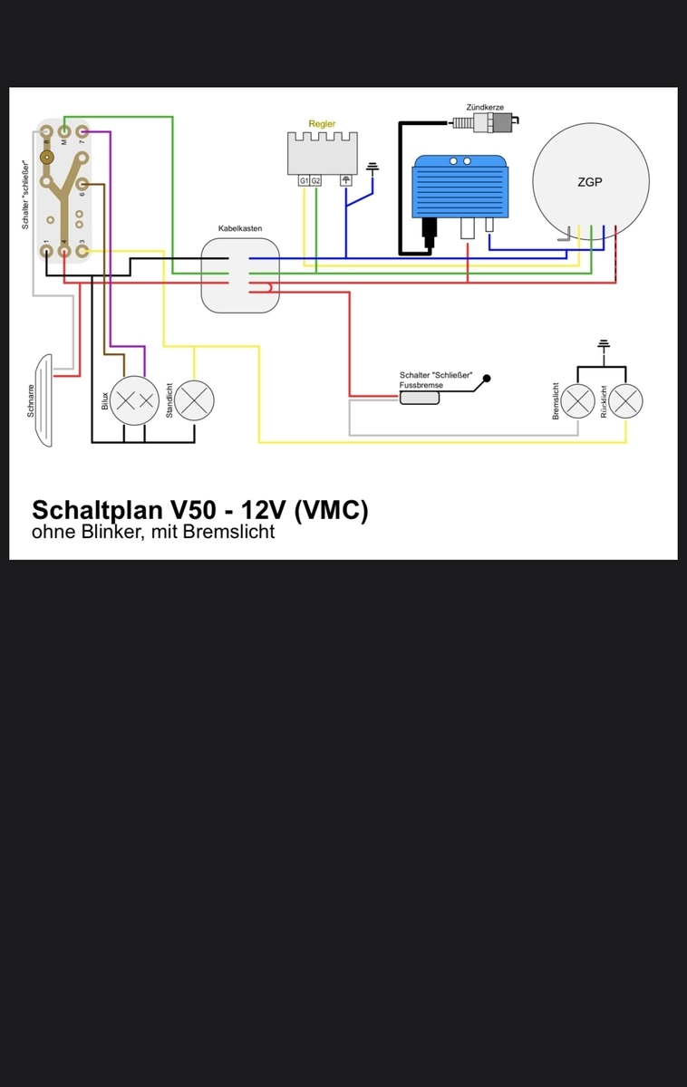

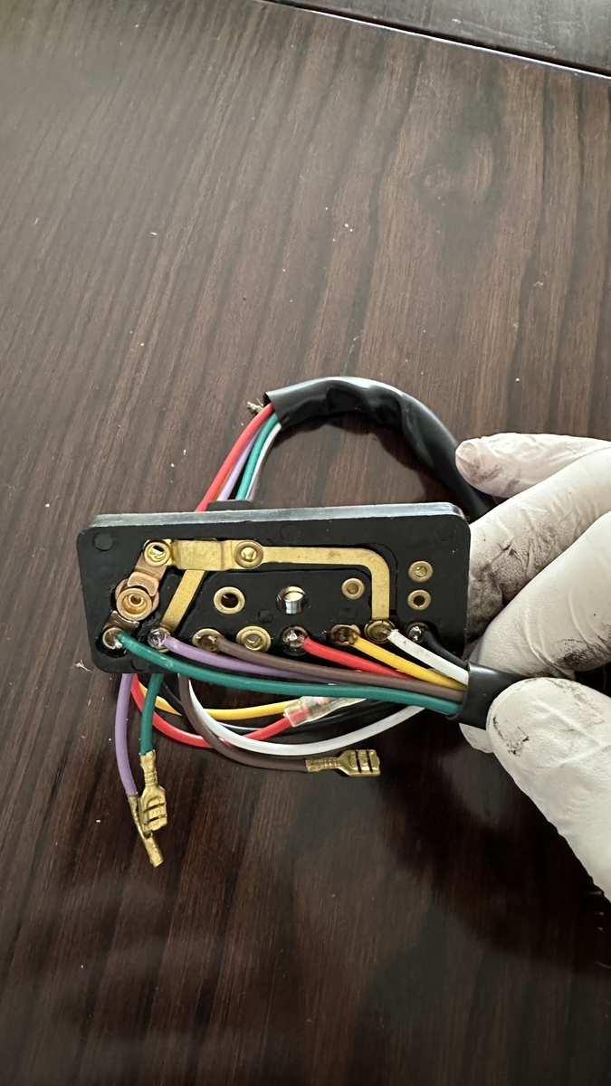

    Hallo Zusammen, ich bin Samu aus dem Raum München, und hab mein erstes Vespa Restaurierungsprojekt begonnen, nun melde ich mich bei euch in der Hoffnung dass mir einer von euch weiterhelfen kann. :)
    Ich bin nun soweit, das mir nur noch die Elektrik fehlt, ich habe einen neuen Schalter besorgt, da meine Vespa nun eine BGM 12V Zündung hat, es ist eine V5A1T.
    Ich habe den Kabelbaum nach folgendem Schaltplan umgebaut/erweitert, da ich nur das Bremslicht nachrüsten möchte, Blinker brauche ich nicht.

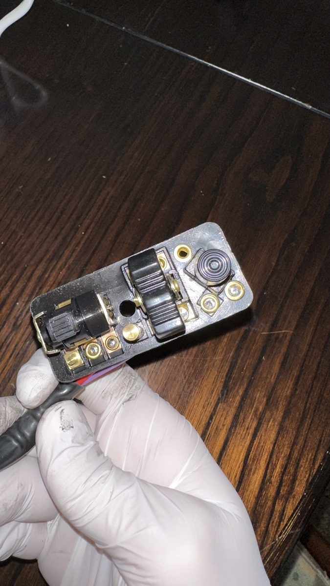

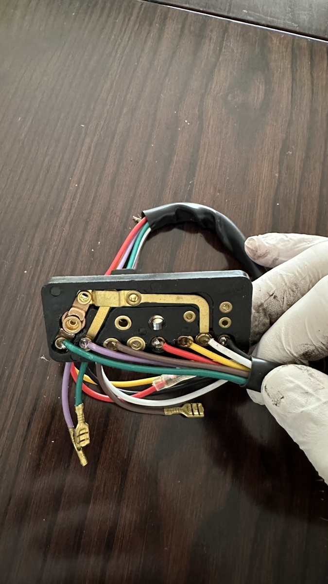

    Die Hupe am Schalter habe ich bereits auf Schließer umgebaut, ebenso den Bremsschalter getauscht (Schließer), leider finde ich keine passende Antwort ob ich noch etwas anderes am Schalter Anpassen muss, oder ihn jetzt so nutzen kann.

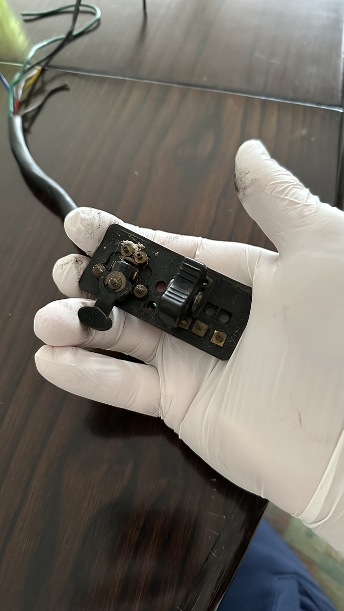

    Anbei ein Foto vom neuen Schalter und einen vom Alten nur zur Info, aber der Hat Blinker jedoch keine Schnarre, deshalb muss er weichen, zumal der Zustand sehr schlecht ist 😀
    hoffe ihr könnt mir weiter helfen, beste Grüße.
    Samu

    der schalter ist schon mit dem schließerkontakt für den hupenknopf. da muss man eigfentlich nichts mehr umbauen.
