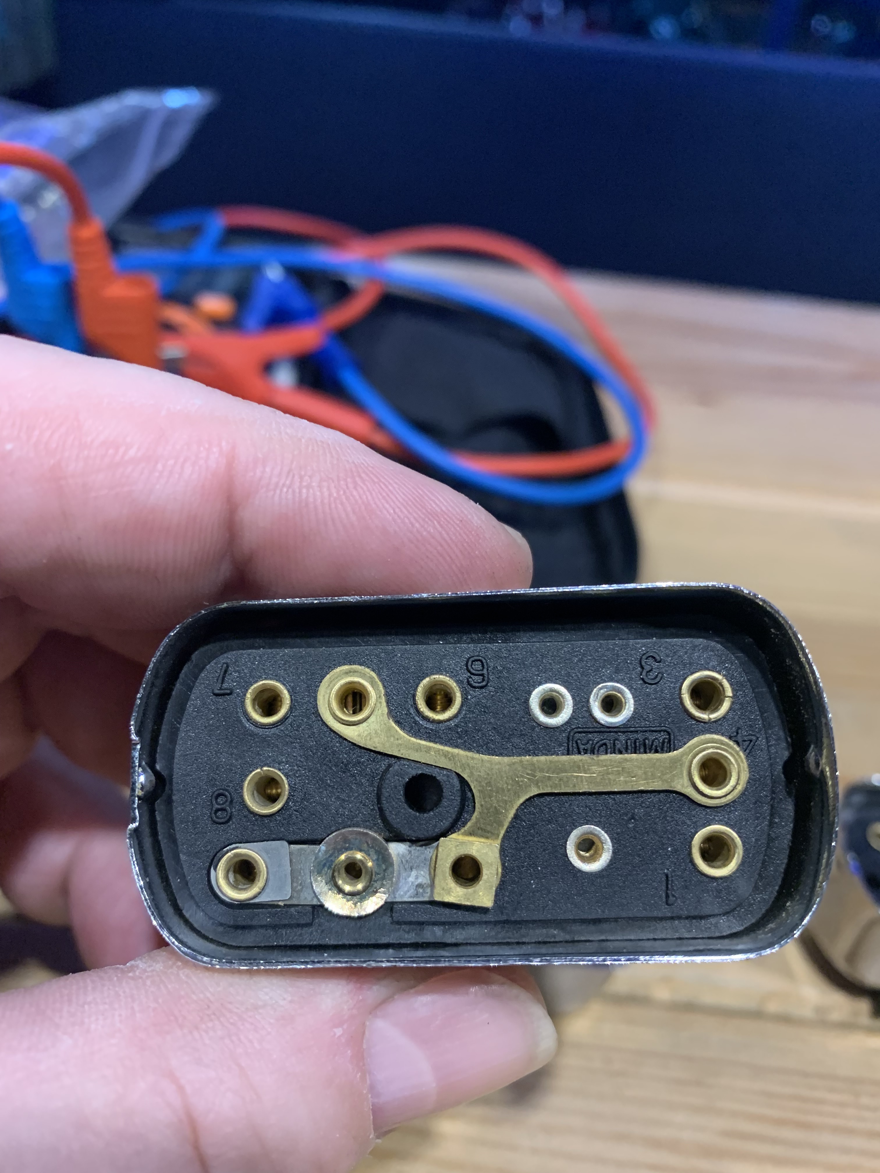

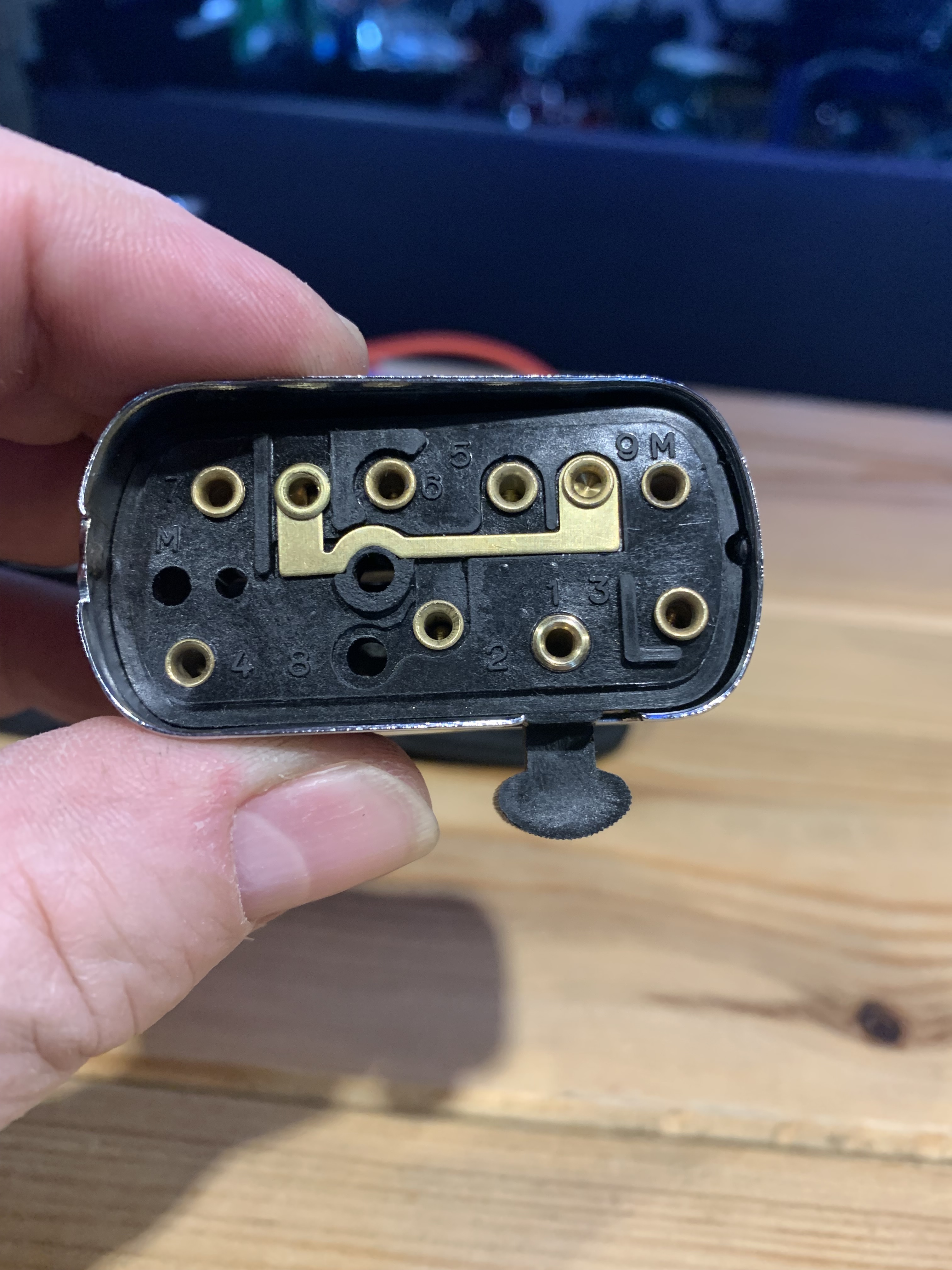

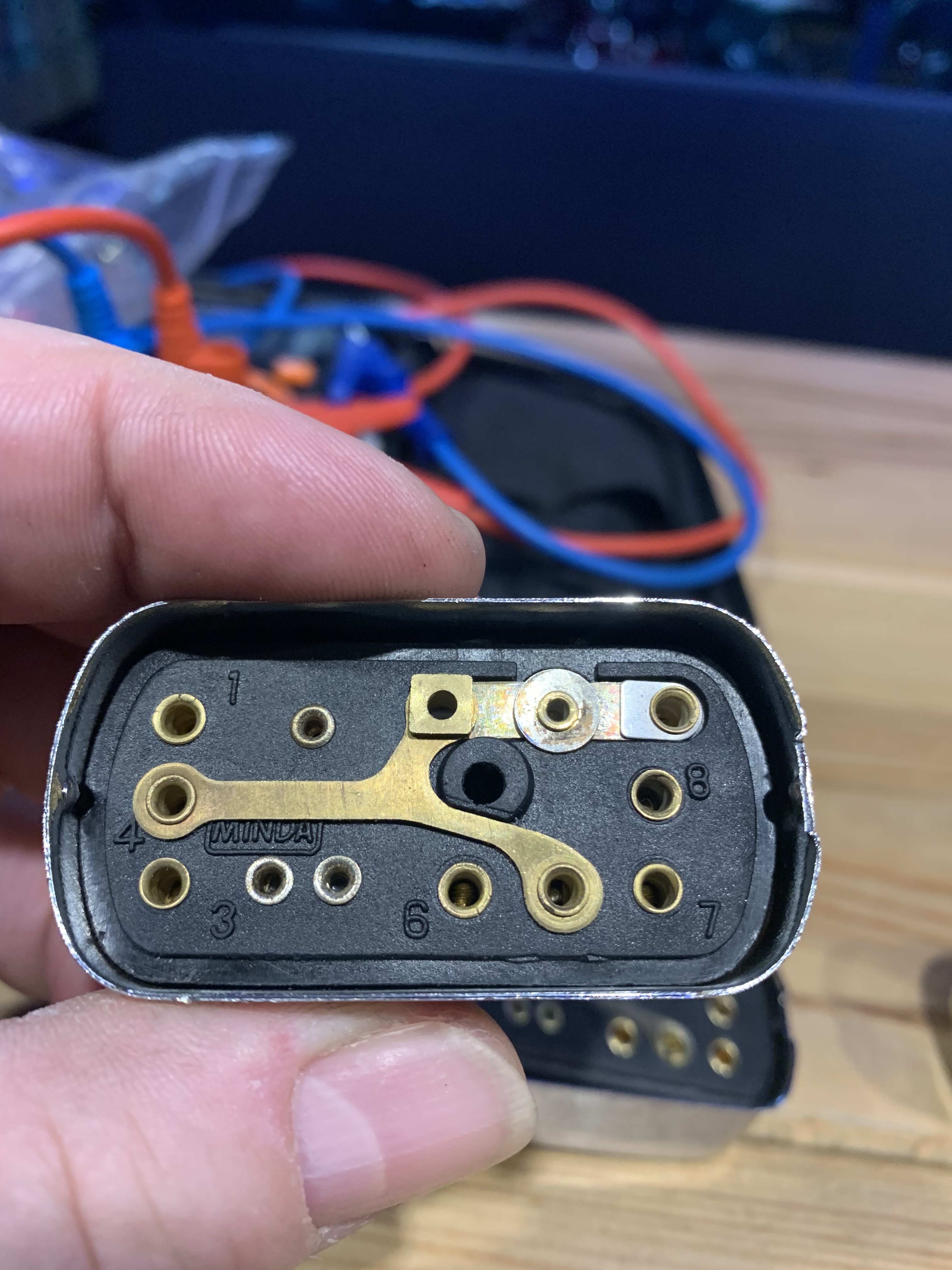

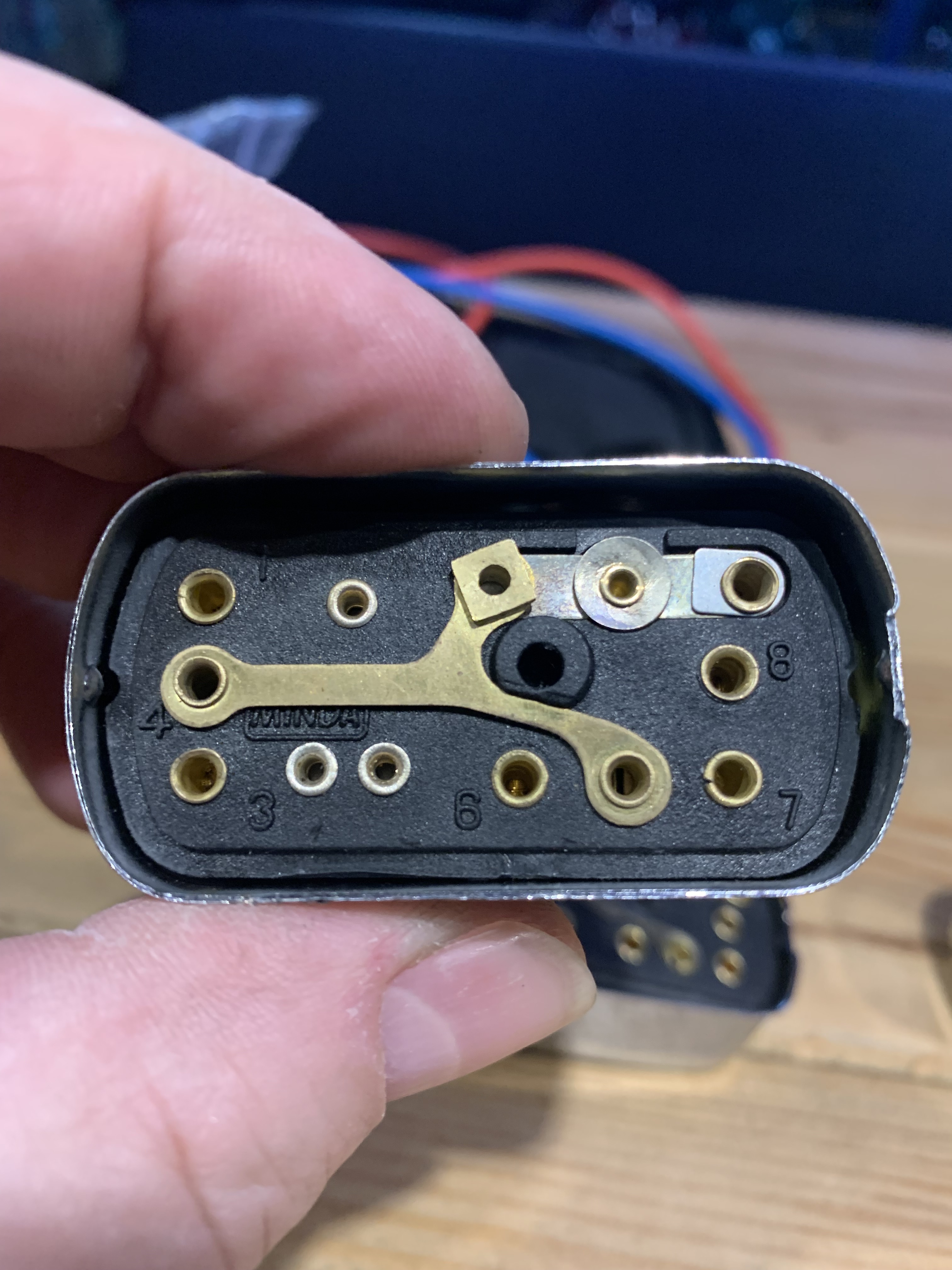

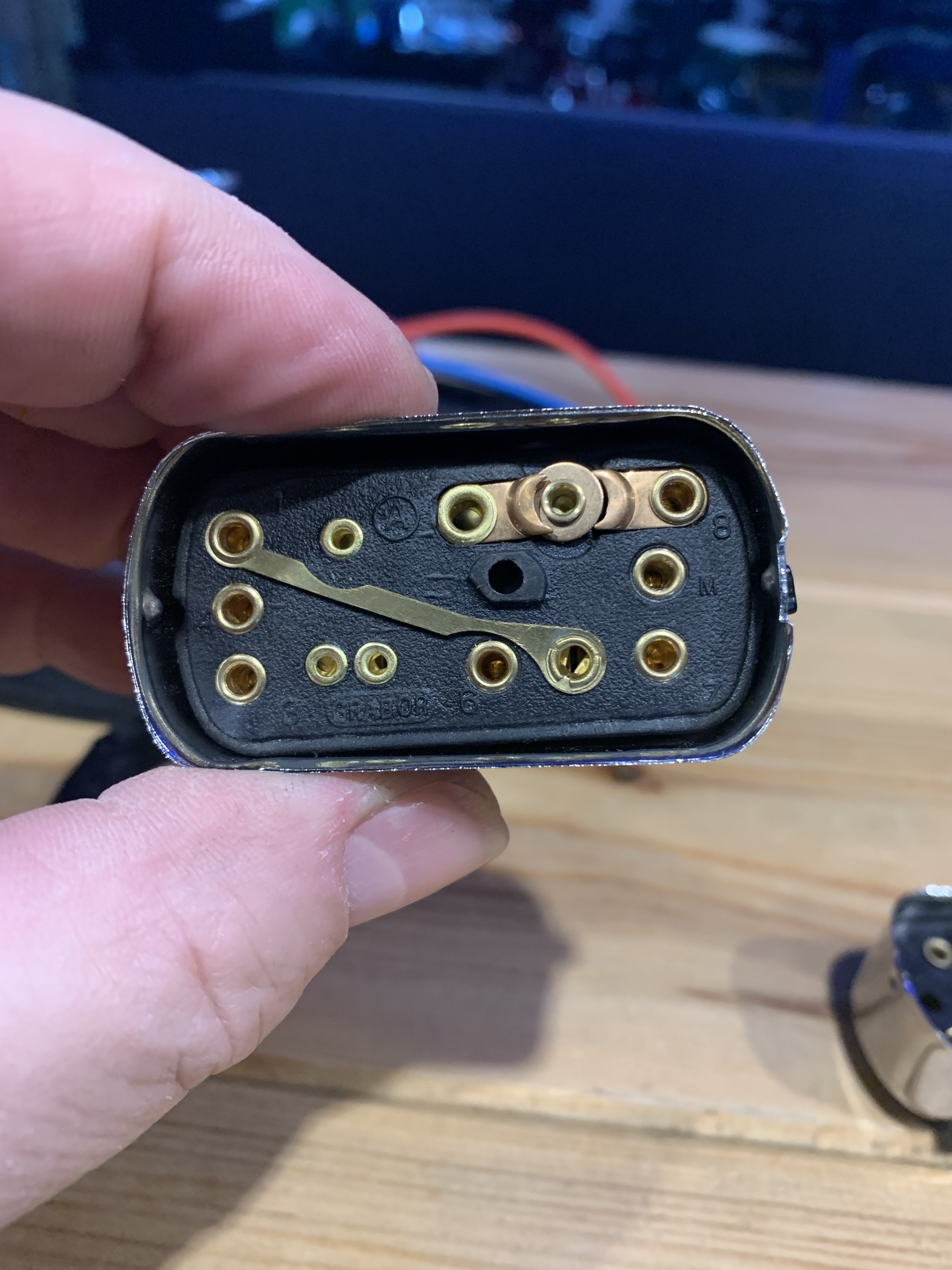

    Bin irgendwie am Verzweifeln…welcher Lichtschalter ist der Richtige für eine VNA1T (ohne Batterie, ohne Blinker, mit innenliegender Zündspule)?
    Norbert
    PS: Killschalter als Schliesser ist klar, aber Hupe auch als Schliesser oder Öffner

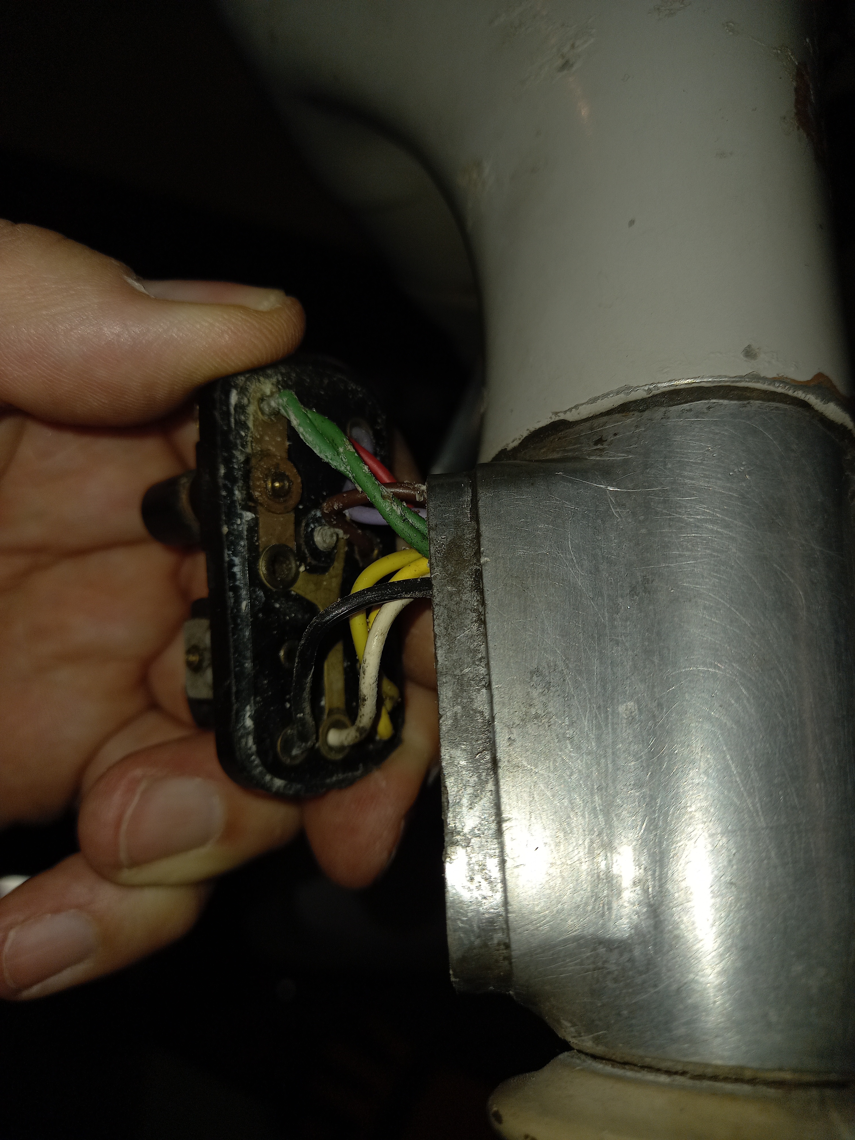

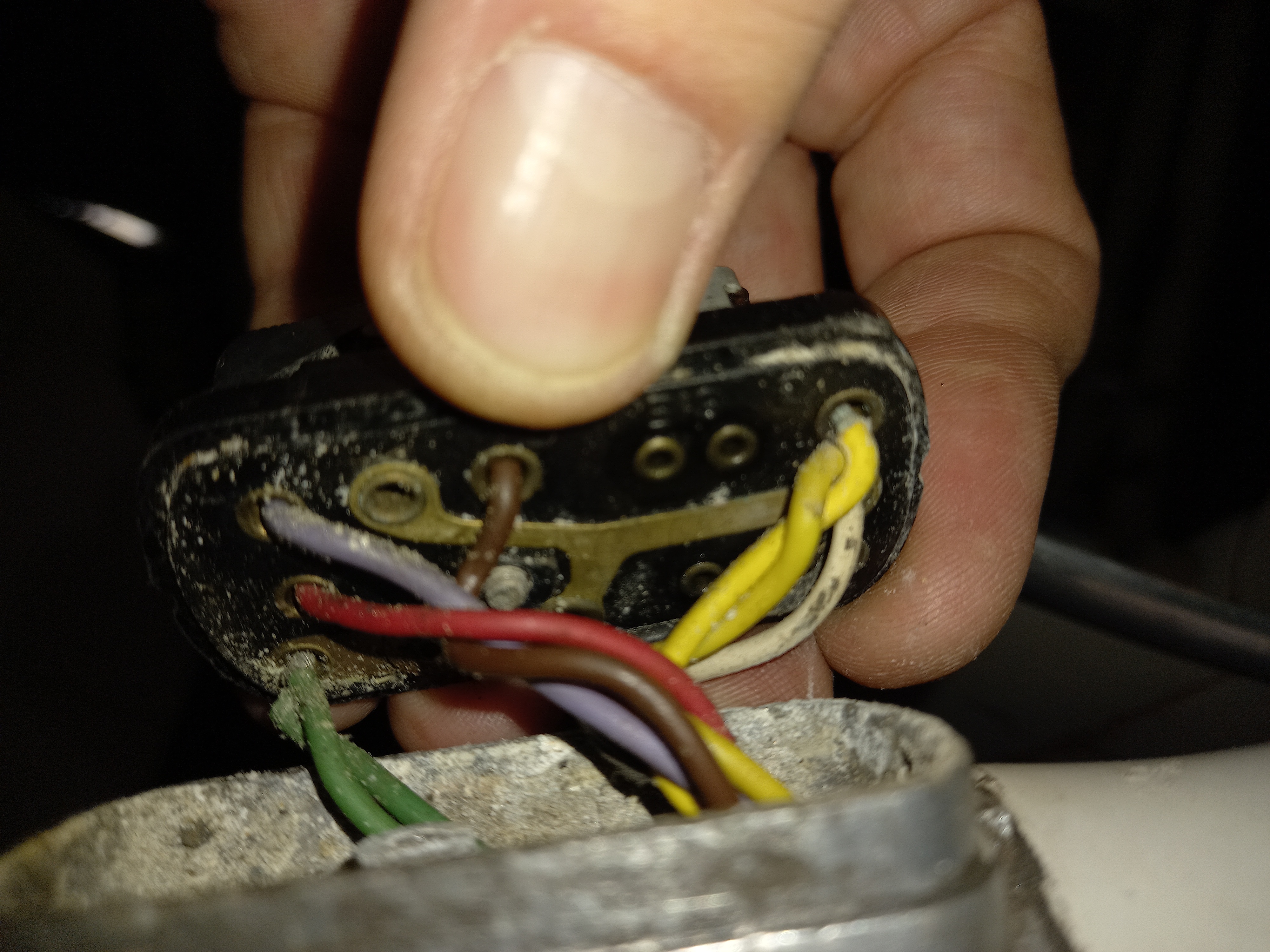

    Der auf den Bilder ..28 - ..30 sollte der richtige sein. Die untenstehenden Bilder sind zwar von einer VNB3t - Kabelbaum sollte aber gleich sein - kein Blinker, keine Batterie, Innenliegende Zündspule.
    Grüße, Andi

    Danke für die schnelle Antwort….dann werde ich den mal verbauen….👍
