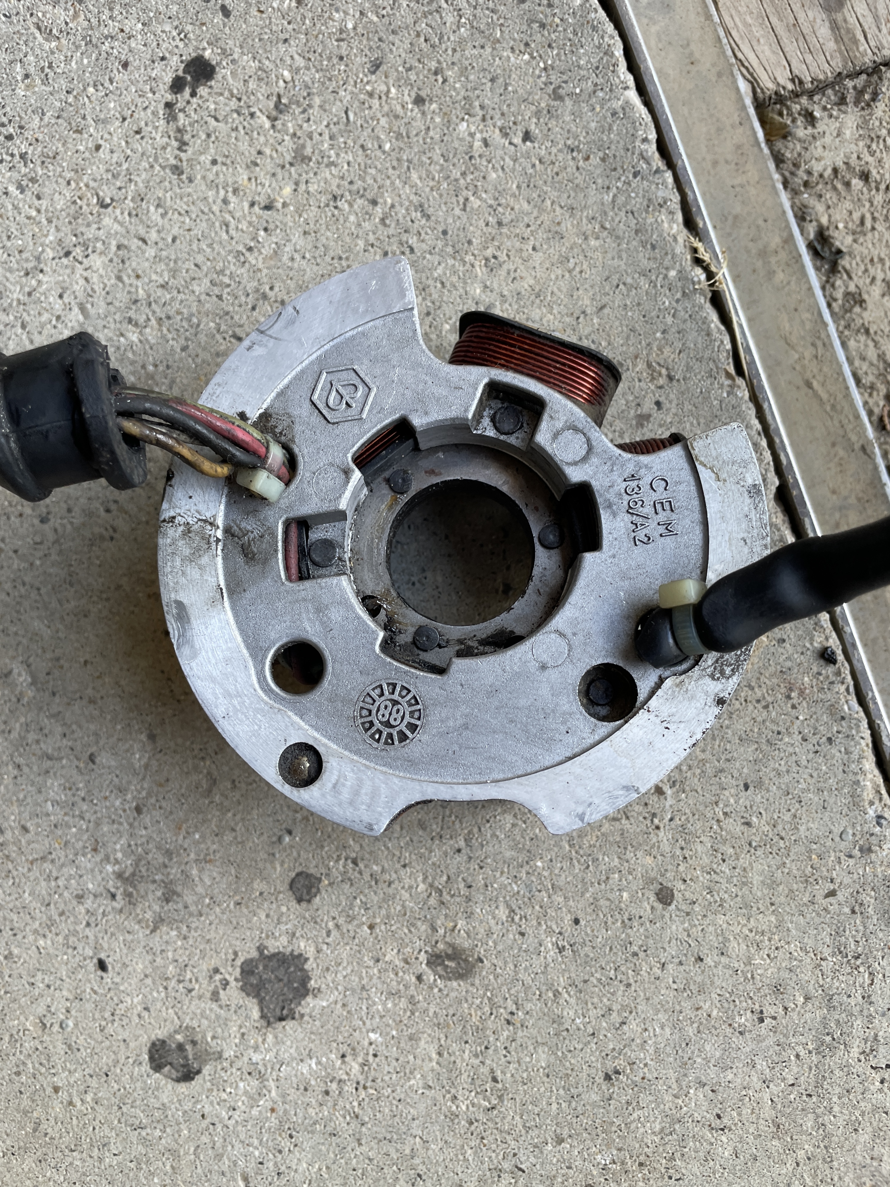

    Hallo Zusammen
    Ich weiß nicht ob ich hier richtig bin
    Habe eine Vespa PK Automatik 50 2T AC 1990 VA52T
    Weist jemand wo ich noch eine LIMA oder einzelne Spulen bekomme wo man einzeln austauschen kann
    Bei mir ist die Erregerspule kaputt
    Oder kann man die Zündanlage irgendwie umbauen
    Mir sagte man das ich hier den schlechtesten Roller von Vespa habe wo es so gut wie keine Ersatzteile mehr gibt
    Aber es muss doch irgendwie eine Lösung geben um die Lichtmaschine zu reparieren
    Würde mich freuen um eine Antwort

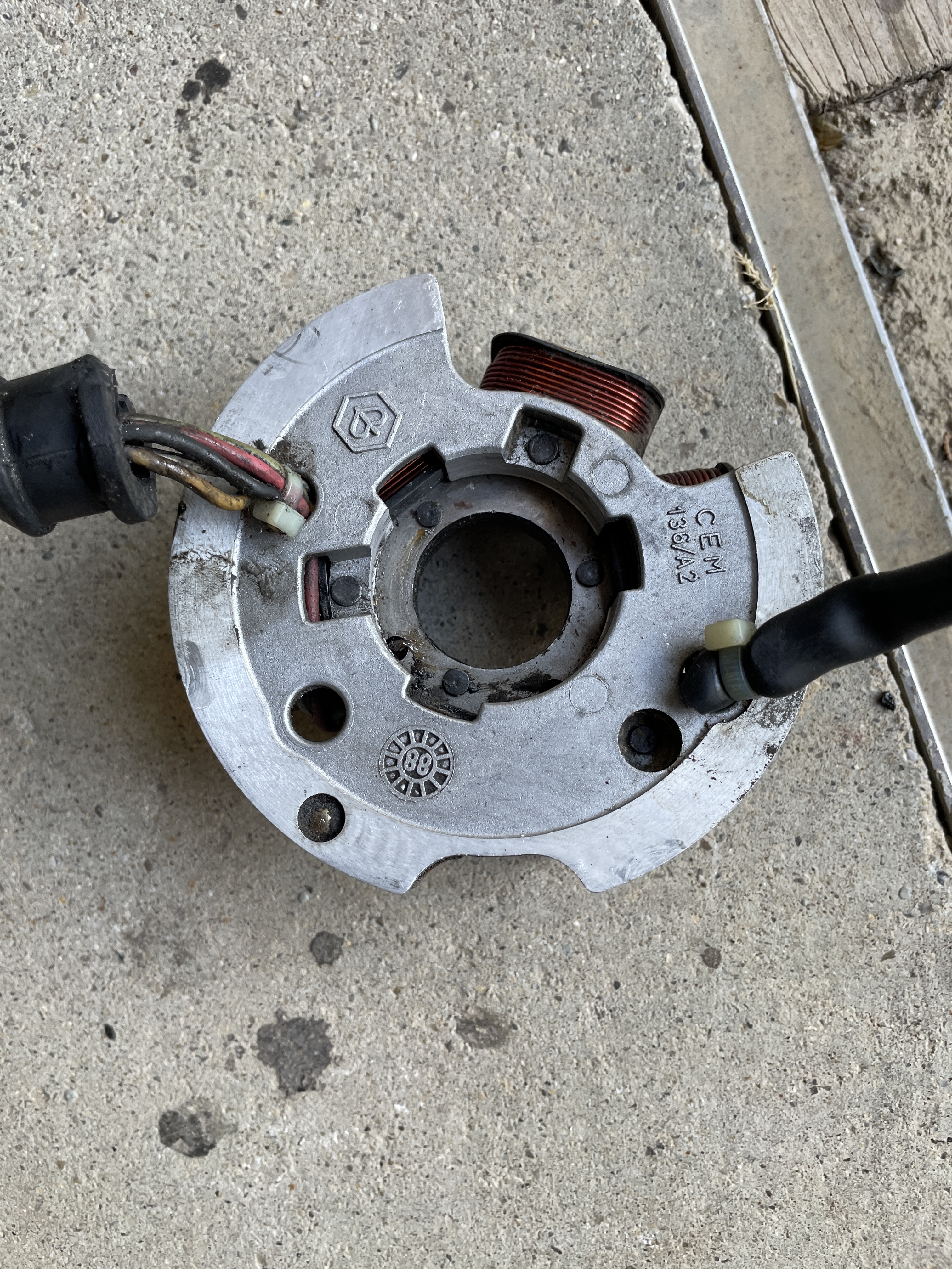

  • ThomasB
    20
    Rammingen
    PK 50 XL Automatica
    • August 18, 2024 at 18:36
    Vielen Dank für die schnelle Antwort
    Ich habe die Spule wieder hinbekommen
    War ein Kabel abgegangen .Wieder gelötet und funktioniert wieder
    Aber bekommt man irgendwo noch so eine Lichtmaschine her im Falle das mein doch mal den Geist aufgibt.
    Im Netz gibt es dutzende aber da Passt bei keiner die Ankerplatte den diese hat zwei Ausbuchtungen (siehe Bild)
    Würde mich freuen wenn jemand einen Tipp hat
  • Egal106s16
    805
    10,115
    1,836
    01662
    • August 18, 2024 at 19:02
    Nein.
    Neu nur äußerst selten und dann sind alle Kabel defekt wegen Alter.
    Umbau mit Schaltvespa Lichtmaschine geht nicht!
    Egal wie. Hab ich ständig hier liegen diese Versuche Geld zu sparen. Dann wird's erst richtig teuer. Alles umsonst gekauft und gemacht mit der Schaltlichtmaschine und dabei die originale entwertet.
    Reparatur ist aber ziemlich fast immer möglich.
