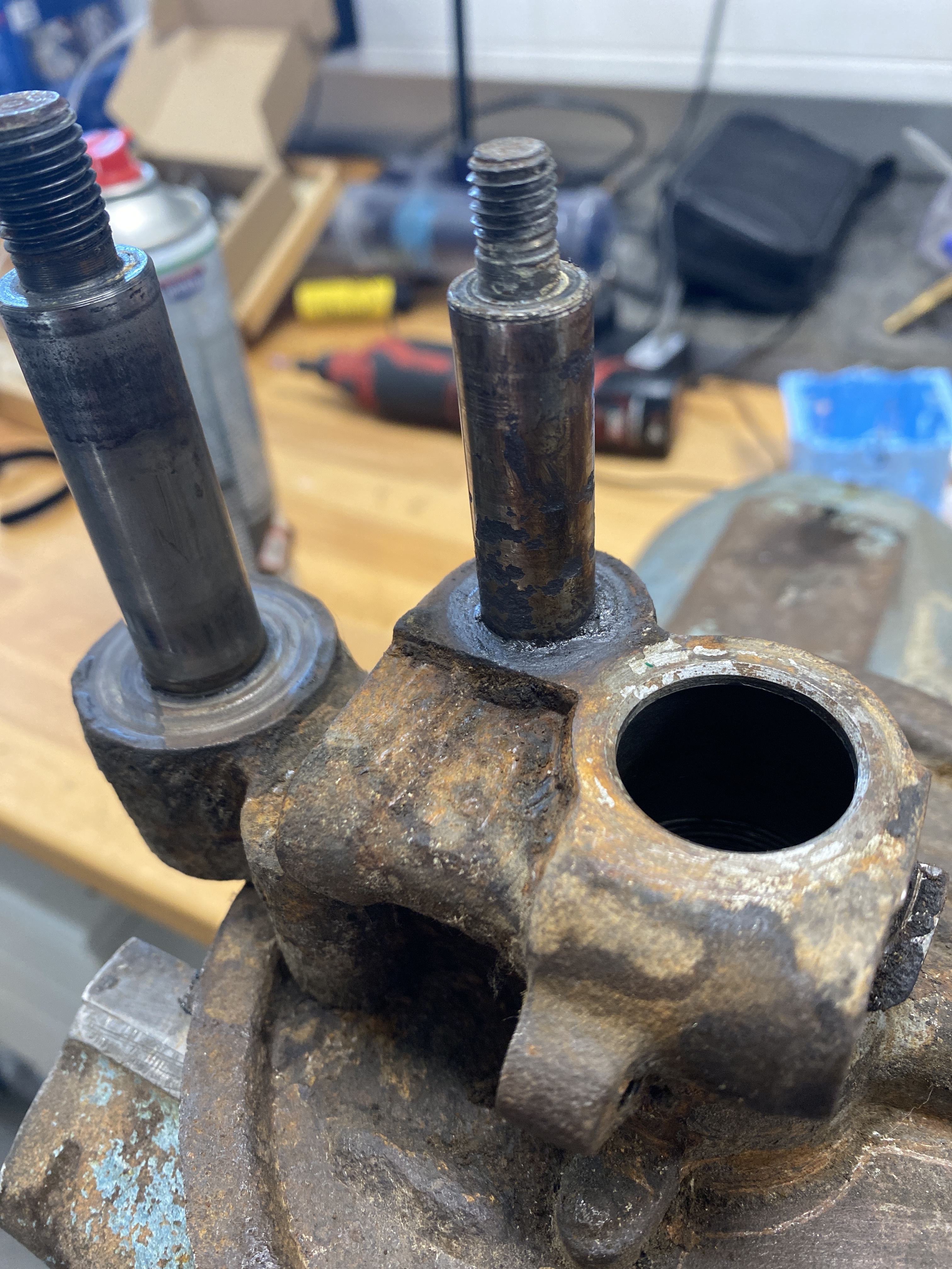

    so langsam habe ich mal angefangen, mir die V50 anzuschauen. Also zu erst mal den Vorderbau demontiert und am entrosten.
    Dabei ist mir aufgefallen, dass der Bolzen für die Aufnahme des Stoßdämpfers defekt ist. Die geschliffene Fläche hat Ausbrüche. Sieht aus wie Schmutz, ist aber keiner.
    Gibt es den als Ersatzteil und wie bekomme ich den raus?
    Hydraulikpresse wäre vorhanden, aber bevor ich das vernietete Blech der Trommelbremse demontiere, wollte ich erst mal fragen, ob es überhaupt klappt.
    Grüße!

    Hi, den Schwingenlagerbolzen gibts als Ersatzteil, die Stoßdämpferaufnahme leider nicht.
    Aber mach das ganze doch erstmal richtig sauber, dass man den Zustand besser erkennen kann

    Ich hatte das schon befürchtet, aber für die Gummilager wird es auch keine große Rolle spielen.
    Hätte es das Ersatzteil gegeben, hätte ich das Teil gerne getauscht. So geht es aber auf jeden Fall auch - das stimmt.
    Danke
