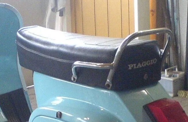

Sitzbank von einer Pks auf ne PKxl?

  • hmmm. auf dem bild ist nicht ganz zu erkennen, ob der bezug bis ganz runter geht.? bei der pk ist ja na noch so eine eine kack plastikfassung, die nicht gerade toll ausschaut.
  • also die sitztbank da auf dem foto ist definitiv eine pk bzw pk -s sitztbank wo der bezug ganz rum geht ohne diese scheiß plastikumrandung!!du kannst ohne probleme diese sitzbank ohne plastik auf eine xl -xl2 aufbauen! must nur den schloßträger eventuel mit umbauen!gruß gernot
  • Sorry Gernot, nur bedingt richtig: die XL Sitzbank passt ohne Weiteres auf die S, allerdings passt die S Sitzbank nicht so auf die XL, da der Tankdeckel bei XL aus Plastik und bei S aus Metall ist und eine andere Größe hat. Bei dem S Tank verschwindet der Tankdeckel in der Mittelstrebe. Du musst also eine Hälfte der Mittelstrebe rausnehmen, sonst liegt deine Sitzbank auf dem Tankdeckel auf.
