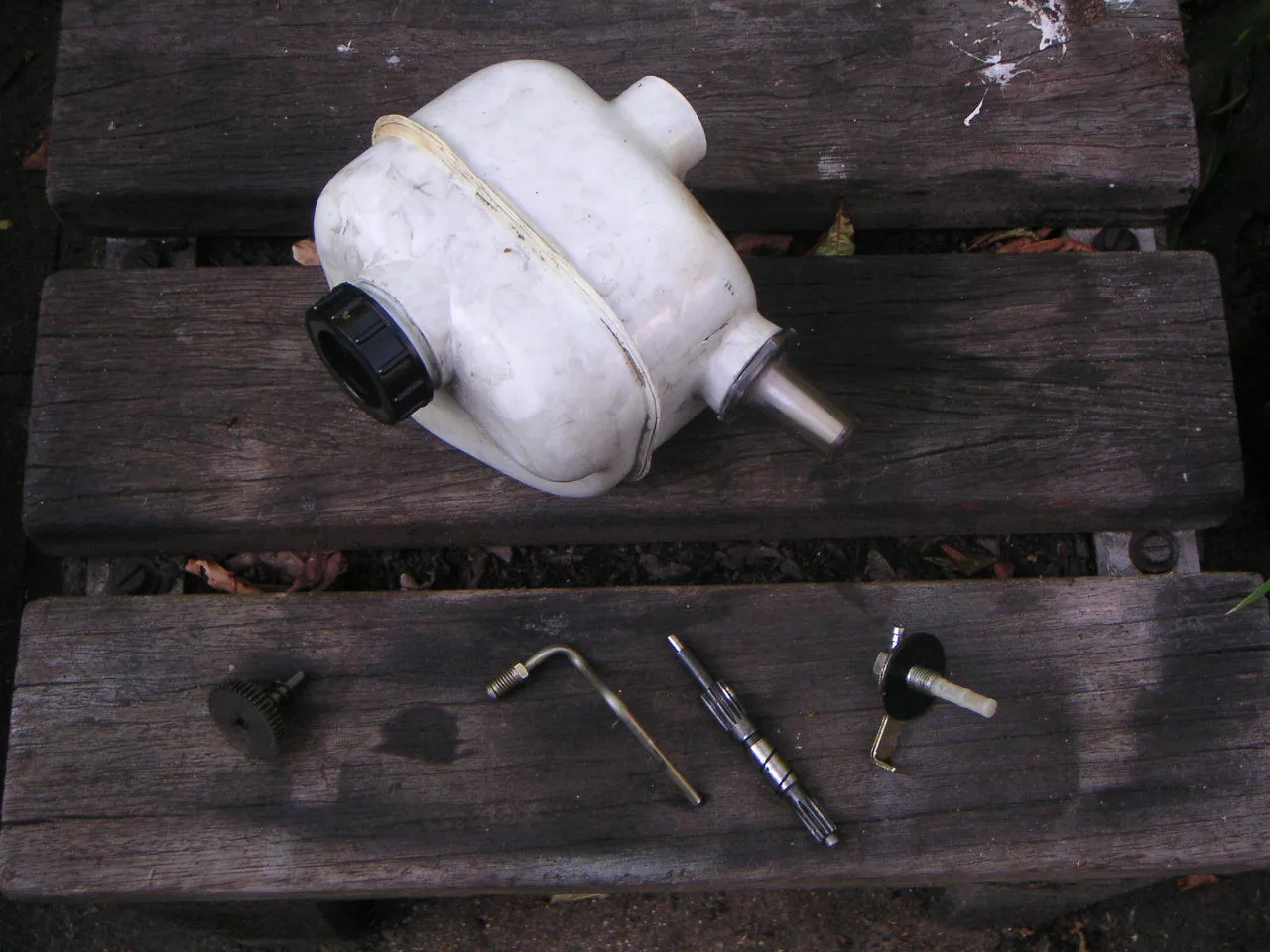

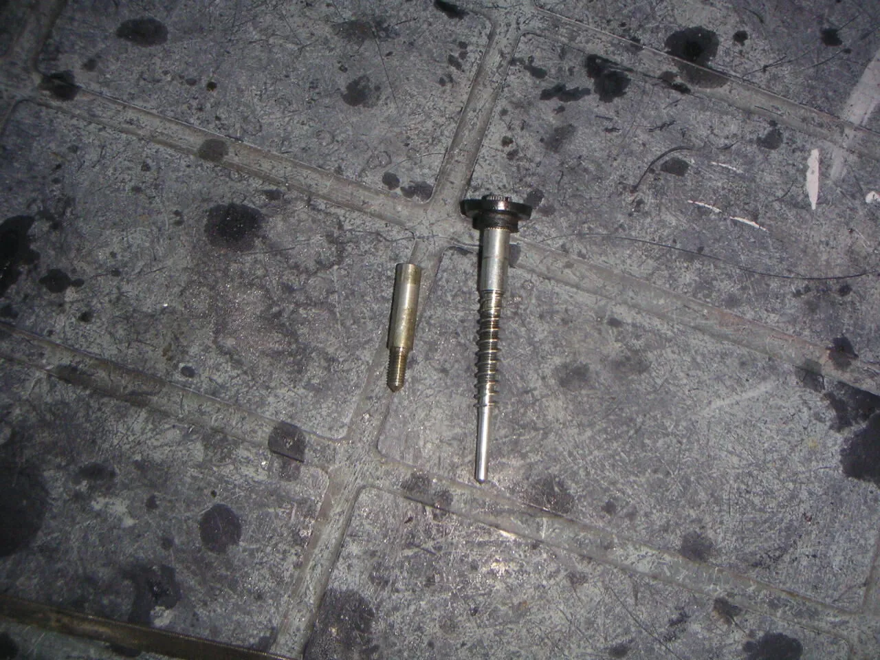

    • July 1, 2008 at 20:59
    • #23
    das ist die aber nicht ;)
    Bitte nochmal Schaaf nachdenken.
    Was ist das für ne olle Schraube?
    Habe alles gemacht um die Getrenntschmierung umzubauen.
    Der Öltank ist auch raus. SChweinerei ist das X(

  • KoMan62
    3,022
    602
    BÄRLIN
    PX 80 E / DR 135
    • July 1, 2008 at 21:04
    • #24
    Echt nicht? Naja dann... ?(?(?(
    Hatte ich auch alles gemacht, komme trotzdem nicht drauf, shit!
    Grüße aus BÄRLIN!

  • Roman Esco
    58
    24,303
    4,592
    Pontedera
    Lampe Vorne
    Roller-aus-Blech
    • July 1, 2008 at 21:11
    • #25
    Übrigens, die Welle und das Ritzel sind draussen
    Der Ölpumpendeckel ist verschlossen und weiterhin verbaut wodurch ich mir ersparen kann das Gestänge umzubauen
  • Diabolo
    21,003
    4,177
    Ruhrpott Randgebiet
    • July 1, 2008 at 21:38
    • #26
    Linke Schraube ist Befestigung Luftfilter!
    Von oben durch den Lufi in den Gaser.

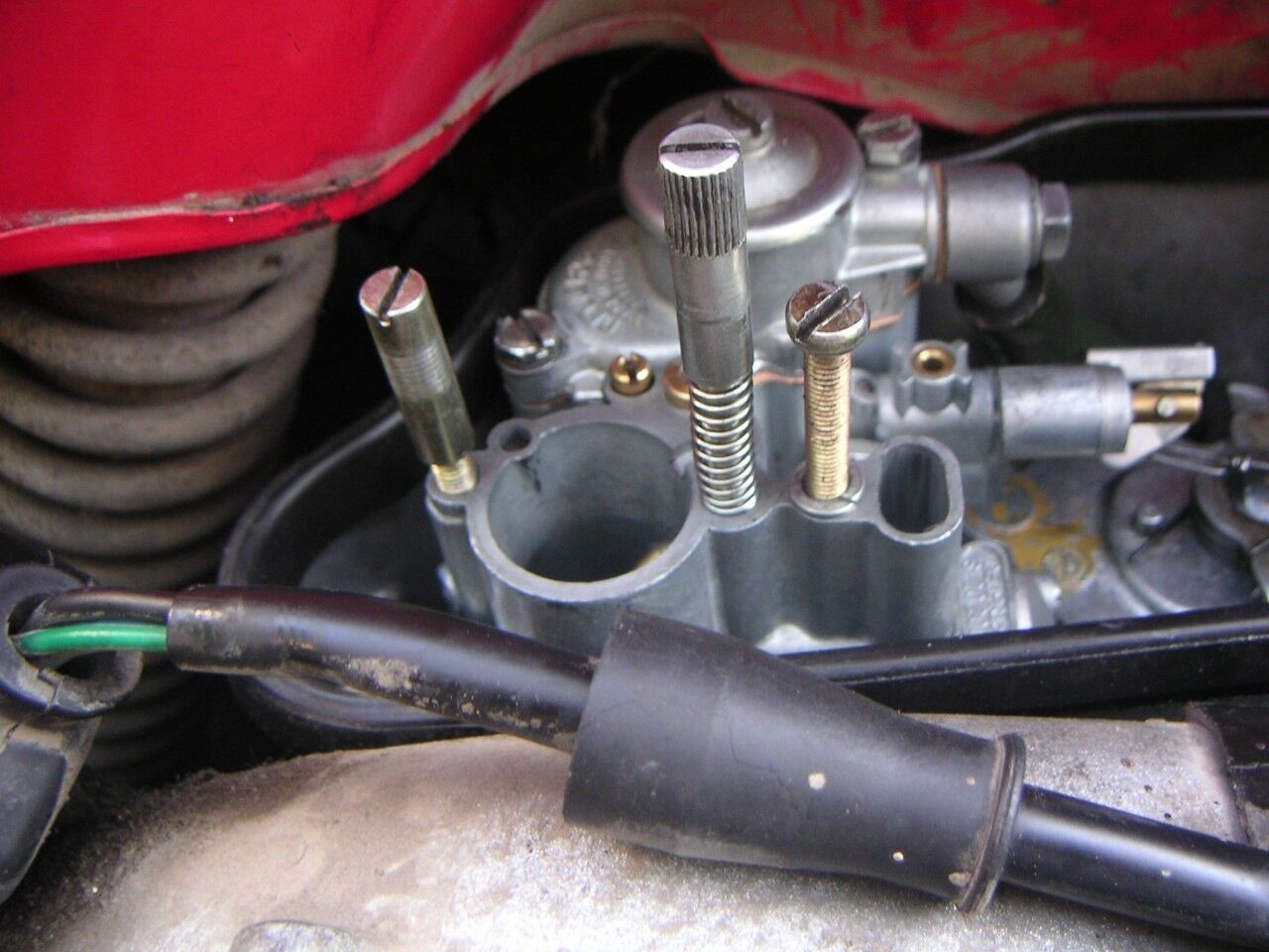

  • kalboflu
    Alter Knochen
    2,555
    492
    Weserbergland
    PX 210 Polini + Bobber
    • July 1, 2008 at 23:03
    • #30
    Die linke Schraube ist, wie schon vorher mal erwähnt im Luftfilter und da im linken Loch. Im Luftfilter sitzt noch eine zweite Schraube!
    Die rechte, mit dem Gummiring ist die Standgasschraube.
    Wo die hinkommt ist auf einem vorherigem Bild zu sehen.
    Wenn du noch eine Schraube übrig hast, dann prüf mal ob du die Vergaserwanne auf dem Motorblock mit einer Schraube versehen hast. (Außer den beiden dicken Inbus-Schrauben.)

  • Roman Esco
    58
    24,303
    4,592
    Pontedera
    Lampe Vorne
    Roller-aus-Blech
    • July 2, 2008 at 17:34
    • #31
    richtig so?
      • 150.12 kB
      • 1,280 × 960
      • 159

  • Diabolo
    21,003
    4,177
    Ruhrpott Randgebiet
    • July 2, 2008 at 17:39
    • #33
    Sieht gut aus. Geht aber auch nicht anders, wenn Du den Filter mal drauf setzt.
