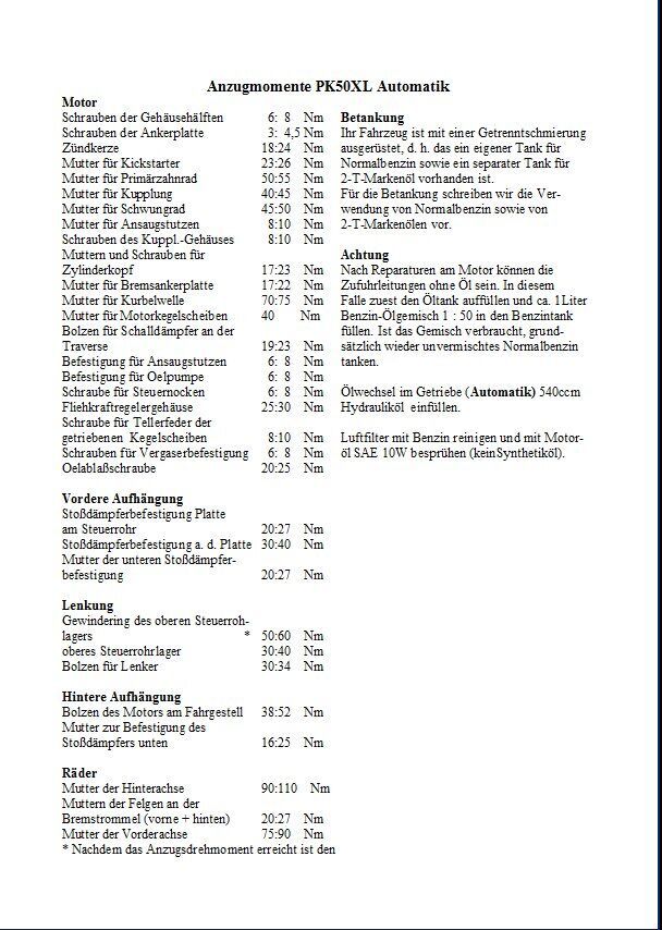

    guten abend allerseits, ich hätte da mal ne frage...
    gibt es irgendwo eine liste mit anzugsmomenten für dei pk50xl2 ?
    ganz speziell interessiere ich mich für das richtige anzugsmoment der muttern, die die beiden fegenhälften zusammenhalten.
    vielen dank schonmal
    • July 3, 2008 at 09:52
    Hi, das ist eine Liste von ner XL2 Automatik, die Werte sind aber weitgehend gleich.
    klaus
  • ben ur
    pk 50 xl II
    • July 3, 2008 at 18:15
    vielen dank!
    genau so eine liste hab ich gesucht!!!
