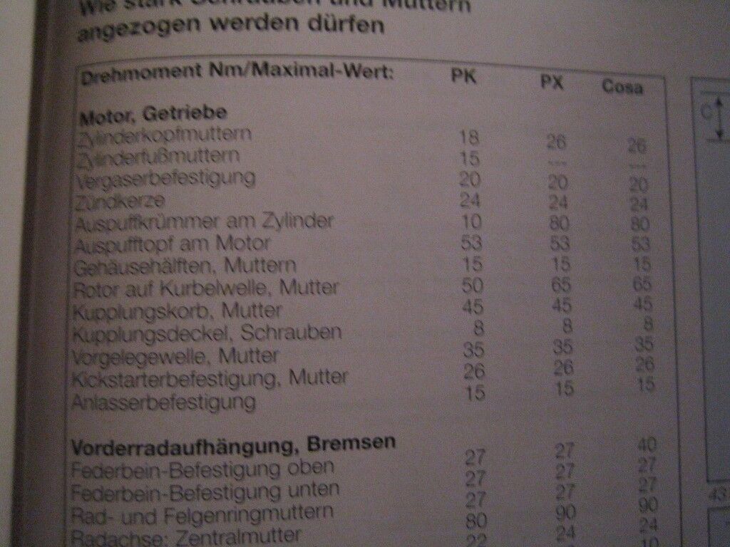

    habe mir eine Vespa P80X Bj. 81 gekauft. Das Problem ist, das ich den Motor ausbauen möchte, weil ich nicht weiß, welcher drin ist.
    Angeblich ist ein 100ccm Motor eingebaut worden.
    Nun meine Frage, welche Anzugsmonente hat der Motor und Zylinder, wenn ich sie wieder zusammenbaue.
    Danke im vorraus für eure Hilfe.

    Lesbar?
      • 92.43 kB
      • 1,024 × 768

    Hier für die Menschen mit Sehschwäche: Anzugsmomente Largeframe
    ESC # 582
  • Vespa P80X
