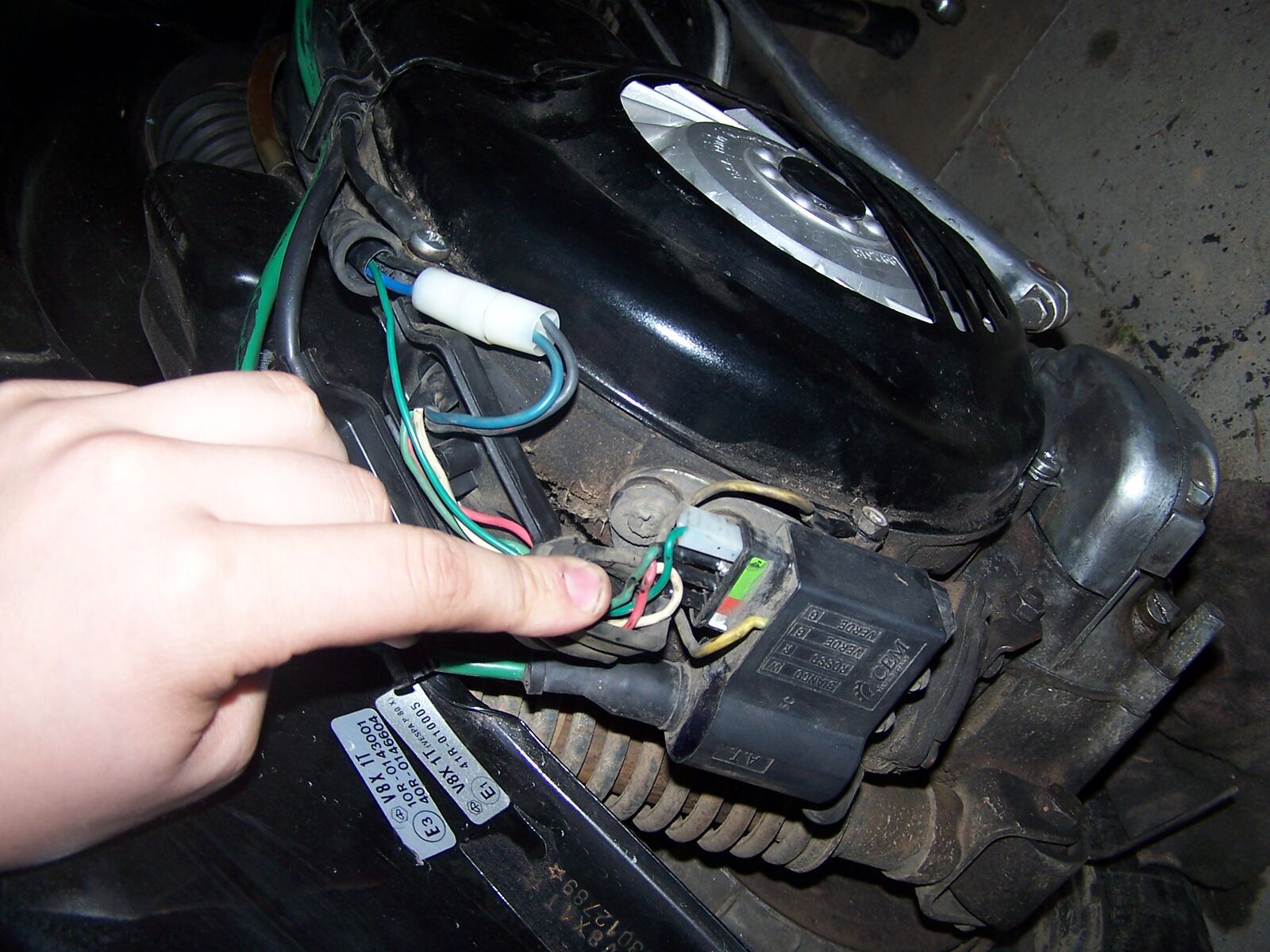

Gestern 22:00 Fotos gemacht. Motor aus, Zündung und Licht an. (5-10min)

16:00 Zurück in die Garage, Zündung an Elektrocheck. Licht funzelt nur Müde. Blinker auch. Hupe gibt nur ein leises Nölen von sich, und Tankuhr schlägt nicht aus. Der Zeiger bewegt sich etwas.
Heißt also, dass die Batterie wohl arg leer ist. Aus Angst vor Kriechströmen und daher Tiefenentladung der Batterie (vor einer Woche neu eingebaut, alte war Kaputt [!]) selbige erstmal abgeklemmt.
Und nu stehe ich da.
Es könnte ja sein, dass die LiMa im Regen irgendwie nicht funktioniert hat, okay. Aber dann wäre doch nicht nach 5-10min Fahrt mit Licht und gelegentlichem Blinken die ganze Batterie leer.
Meint ihr, die Lima könnte irgendwie kaputt sein, dass die Batterie nichtmehr geladen wird? Ich habe leider als das Tankuhrenproblem aufgetreten ist die Lichter nicht kontrolliert, aber ich vermute dass die die Batterie über längere Zeit auf der Fahrt eben durch Licht und Blinken leergegangen ist.
Das heißt also, dass die Batterie kurzum nicht geladen wird. Das ist ein Problem.
