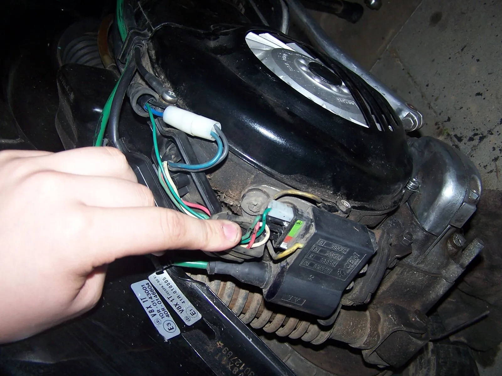

    hast Du im Verteilerkästchen überm Motor den weißen mehrfachstecker mit 2 oder 4 kabeln??

    Hab ich. EDIT: Saublöde Antwort. Ich geh eben nochmal nachkucken.
    Was meinst du denn, dass falsch angeschlossen ist?

    So. Sieht 4-Fach aus. Hier ein Bild:

    • July 11, 2008 at 21:44
    neee der weiße runde Stecker..... 2 kabel ...alles klar
    du kriegst jetzt per PM ne telefonnummer....
    gleich anrufen... sonst bin ich weg...
