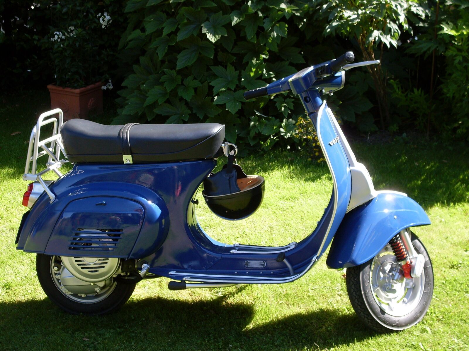

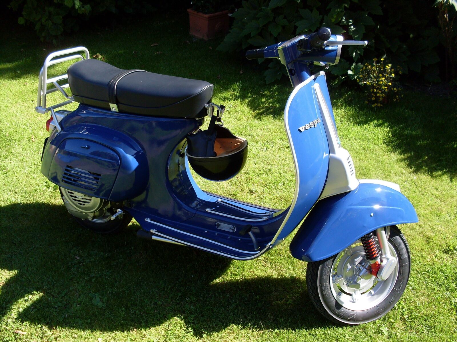

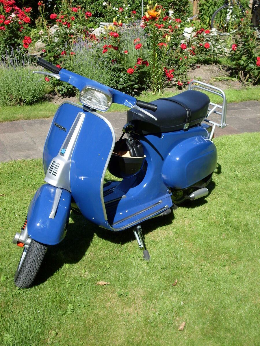

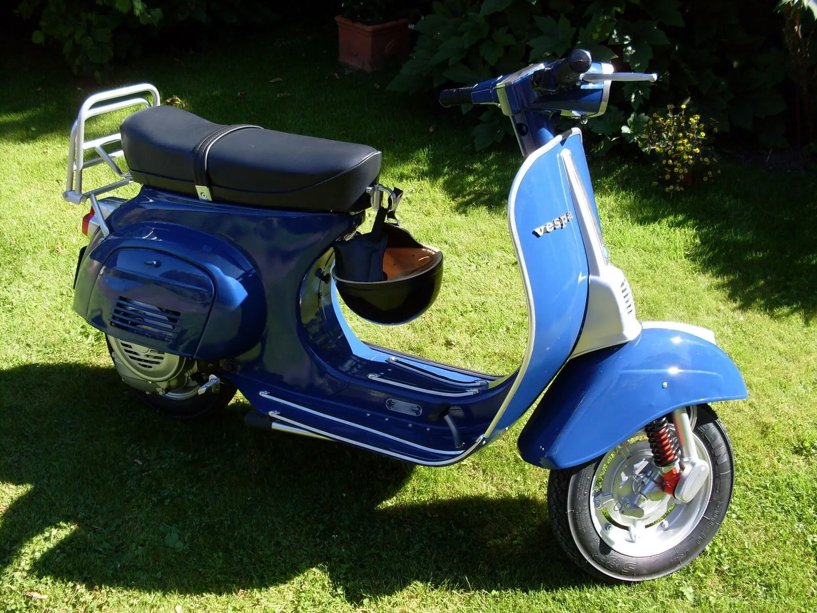

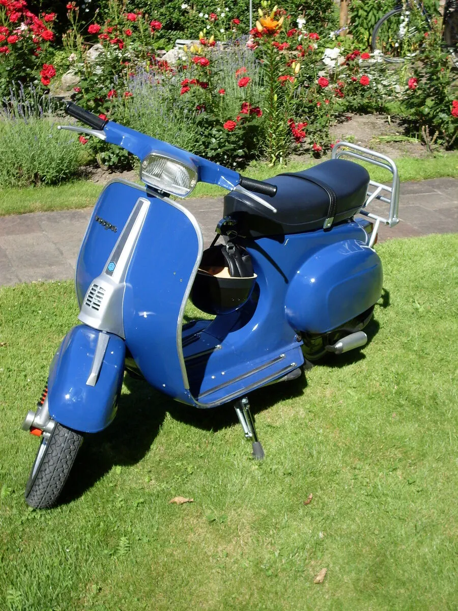

    nachdem ich jetzt über einen längeren Zeitraum durch viel Nachlesen die Hilfe dieses spitzen Forums in Anspruch genommen habe möchte ich jetzt auch das Resultat präsentieren.
    Die Vespa war ursprünglich mal weiß und in einem nicht fahrbereitem Zustand als ich sie gekauft habe, aber ich denke das Resultat kann sich sehen lassen.
    Was meint ihr?

    • July 11, 2008 at 16:42
    hi
    schick :thumbup: hast se selber restauriert???
    aber warum hast am bezinhahn gespart :D

  • Philippo99
    140
    21
    Vespa
    • July 11, 2008 at 16:45
    Alles selber gemacht, bis auf Lack, Sandstrahlen und Sitzbank natürlich.
    Benzinhahn ist mittlerweile auch schon ein neuer drin, da war die Post einfach zu langsam

    was hat dich die lackierung gekostet???

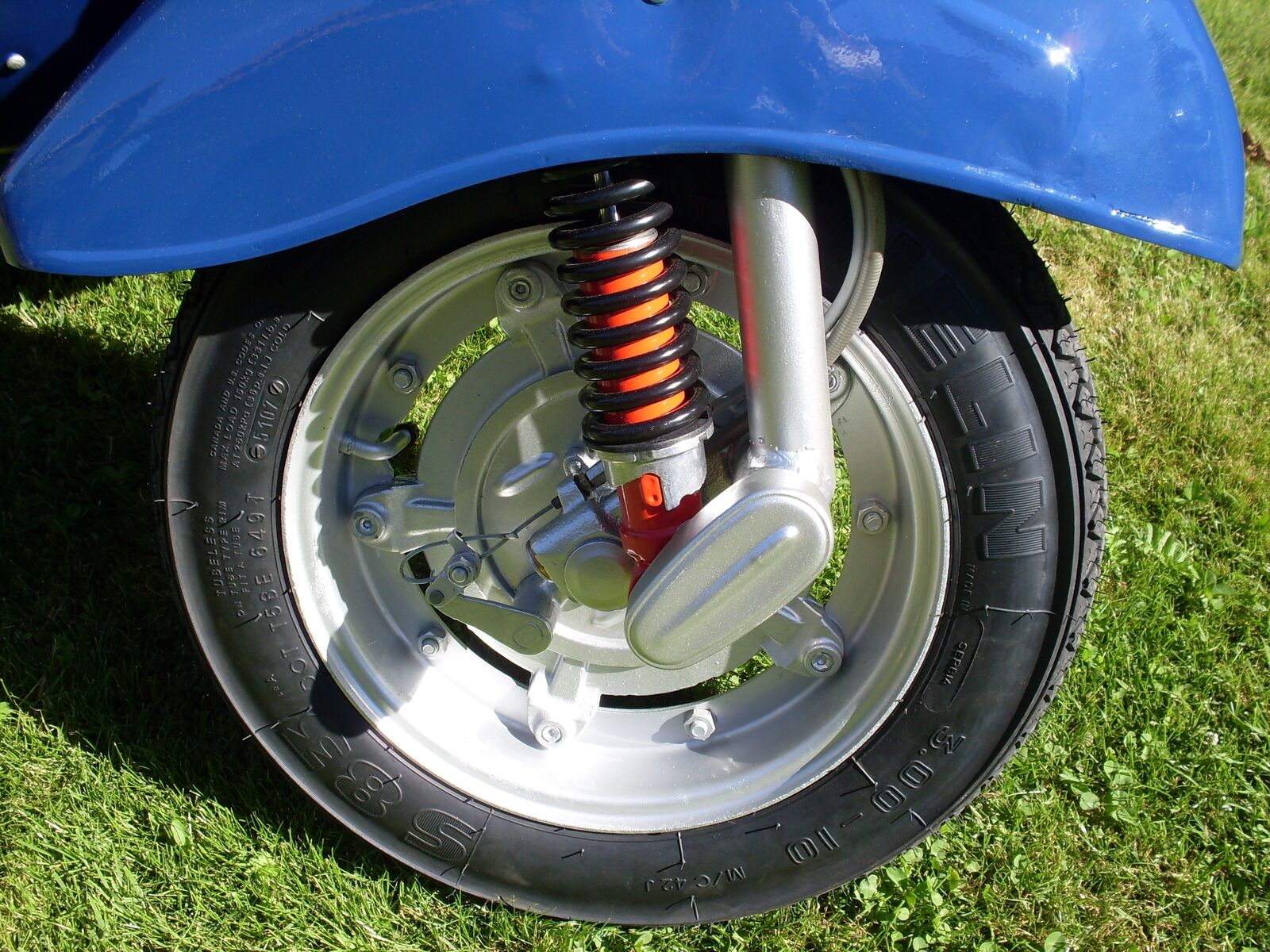

  • keinnamefrei
    3,780
    689
    vespa 50special & ne zerlegte spezial & und noch zwei xl2 rahmen wobei einer totalschaden und der andre welle, lässt sich aber reparieren
    • July 11, 2008 at 16:48

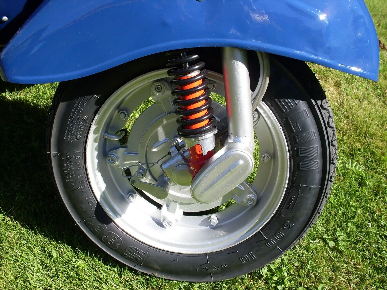

    hab mal ne frage zu den bremszügen. wieso sind die so gebogen am ende und wie halten die. ansonsten schickes teil :thumbup::thumbup::thumbup:

    • July 11, 2008 at 17:27
    schickschick!
    für selbstlackiert wärs gut, aber wenn das ein professioneller lackierer gemacht hat und geld dafür wollte... schande über ihn!
    was haste denn dafür gezahlt?
    motorblock glasperlgestrahlt oder felgensilber? :D
    noname:
    sind eingeklemmt mit der mutter am hebel, umgebogen und in so nen zapfen gehängt dass sie nicht so rumbaumeln

    • July 11, 2008 at 19:08
    Sehr schön!
    Auf den zweiten Blick fallen dann doch einige Sachen auf. (sorry)

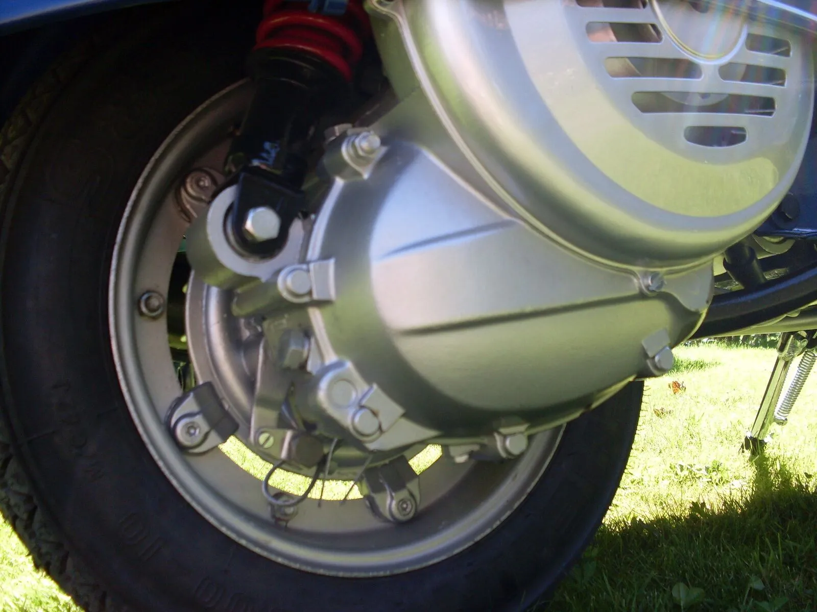

    Motor einfach nur drüber lackiert, Schwinge vorne nur drüber lackiert und der Lack, naja.
    Aber ist ne geile Spezial und ich freue mich schon bei dem Anblick wenn ich meine vom Strahlen und dann Lackieren hole.

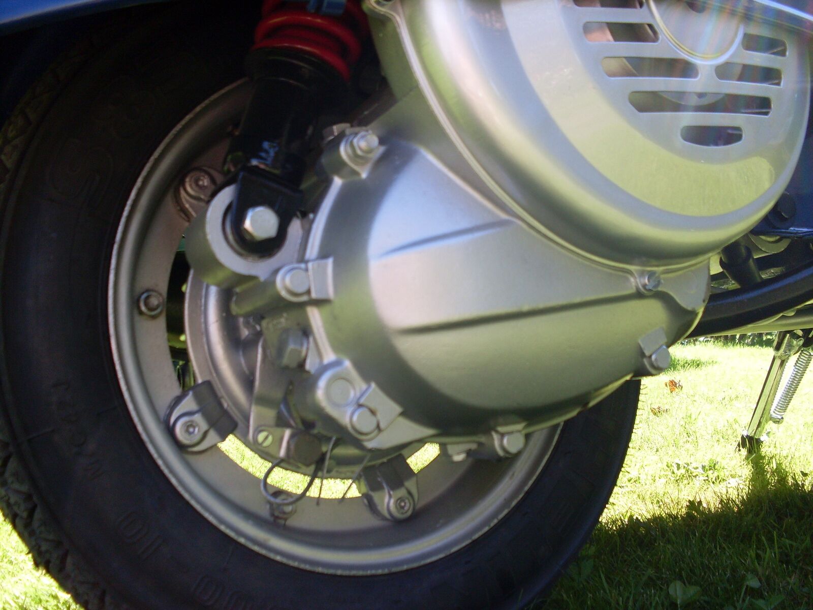

  • Basti_MRC
    • July 11, 2008 at 20:16
    wurde der motor silber gelackt???

    • July 11, 2008 at 20:17
    Mit der Lackierung habt ihr nicht ganz Unrecht, aber ich denke für 50 Euro inkl. Lack für alle Teile hab ich dann doch ein ganz gutes Geschäft gemacht. Ich bin auf jeden Fall sehr begeistert von meiner fuffy
    Ja, Motor wurde erst gestrahlt und dann mit Weißaluminium lackiert, aber nicht der Zylinder, wegen der dort entstehenden Hitze
