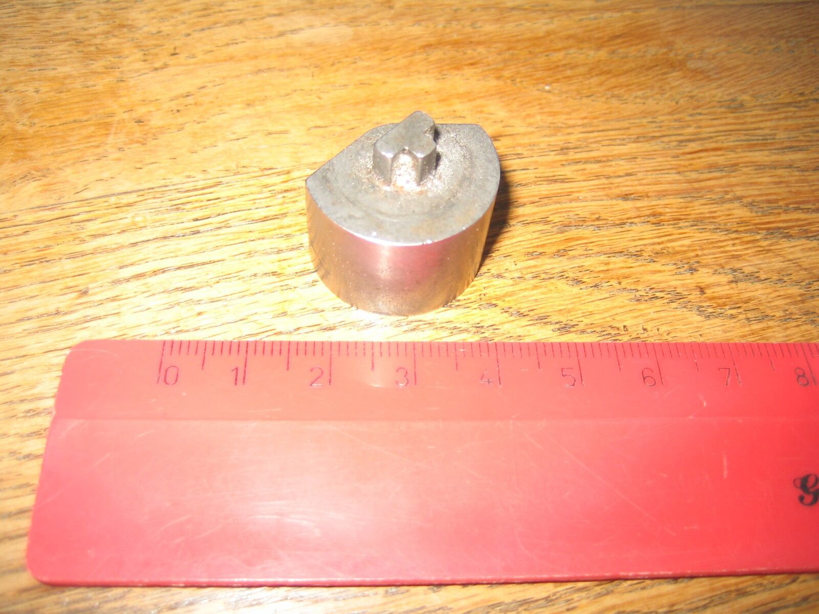

will demnächst meine PX 200 lusso wieder zusammenschrauben. Bin auf ein Teil in meiner Werkstatt gestossen (s. Anhang).
Wisst Ihr ob das ein Vespa Bauteil ist. Wenn ja - wo gehört das hin?
müsste vom zündschloss sein! hinter dem schließzylinder sitzt das ding und is für den elektrischen schalter sowie die lenkersperre zuständig
ja, devinitiv hinterm zündschloss.
also zur kaskade hin...
habe es vor ner woche ausgebaut.
und ich gestern ![]()
allerdings bei ner pk, da siehts ein bissele anders aus
habe doch auch ne PK (aber halt ne 50 s)
sieht aber sehr indentisch aus wie auf dem bil
najaaa bei der XL2 hat der Zapfen ne L-Form und keine T-Form wie aufm Bild
... Kleinigkeiten
aaaaja, genau da könnte es hingehören....
Vielen Dank Euch
Das gehört da definitiv hin!
Das ist die Sperre für deine Lenksäule (sprich Lenkerschloss)!
Aber wenn ich mich nicht vertue muß irgendein Teil vom Schloss rein bevor die Lenkstange wieder drin ist. Ich hab' allerdings auch 'ne PK, und ich kann mich irren!
