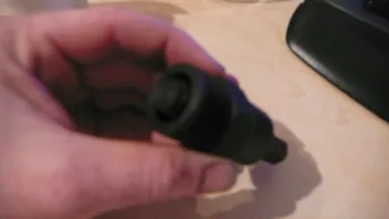

    wollte am freitag die kupplung meiner primavera jg 1969 wechseln abzieher und motagehilfe bereit als ich soweit war den abzieher zu benutzen bemerkte ich das der abzieher garnicht passt also er war zu klein .... kann das sein das es 2 verschiedene grössen der abzieher gibt für die primavera?????

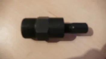

    hier mal 2 bilder habe ihn bei sip gekauft ......der aussendurchmesser ist etwa 2.7cm gross...
    er sollte aber ein wenig grösser sein ich den mal so um die 3.2 cm

    Ich glaube auf dem schlechten Foto erkennen zu können, dass dein Abzieher ein Außengewinde hat und somit ein Polradabzieher ist...
    Für die Kupplung wird ein Abzieher mit Innengewinde benötigt.
    Oder ist das so ein KombiDing?
    Gib mal die Artikelnummer von SiP dafür.

    ja eigentlich sollte es kombi sein denke ich ...den am gegenüberliegende ende ist ein gewinde nach innen ..... aber irgendwie passt das teil über kein anderes gegenstück

    sip Art.-Nr.: 93332500 es ist ein kombi werkzeug

    Komisch - sollte passen das Ding...
    Hier mal eine bebilderte Anleitung - weiß ja nicht wie sicher du schon im Umgang mit dem Innenleben der Vespe bist.

    hey vielendank für deine grosse bemühungen hat jetzt endlich alles geklappt wie es muss sein
    danke noch für die anleitung nur habe ich die schon in meinem ordner ;) wie gesagt es ist ja ein kombi werkzeug und haben nicht versucht den abzieher umzudrehen wurde woll spät in dieser nacht ;(
