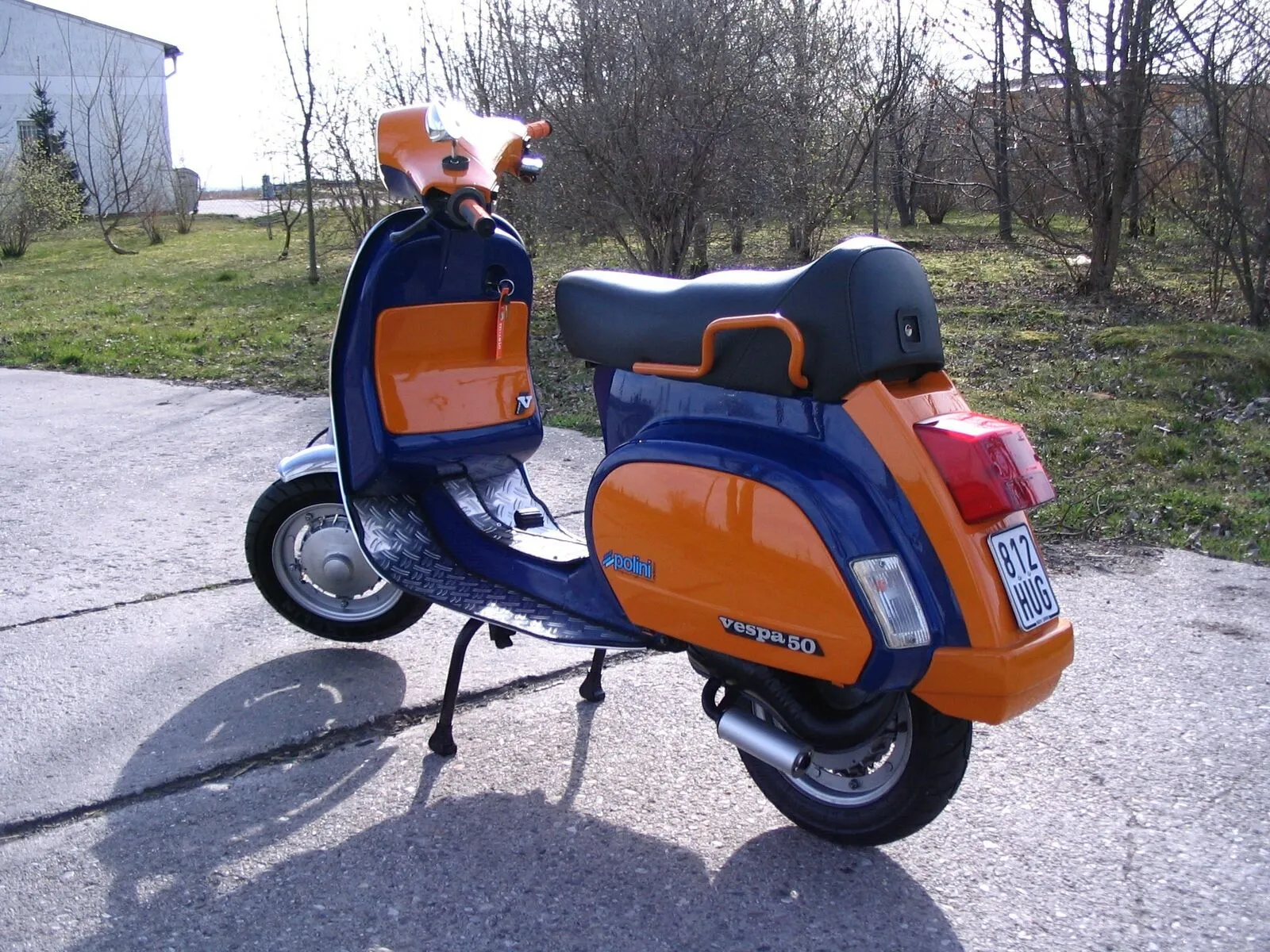

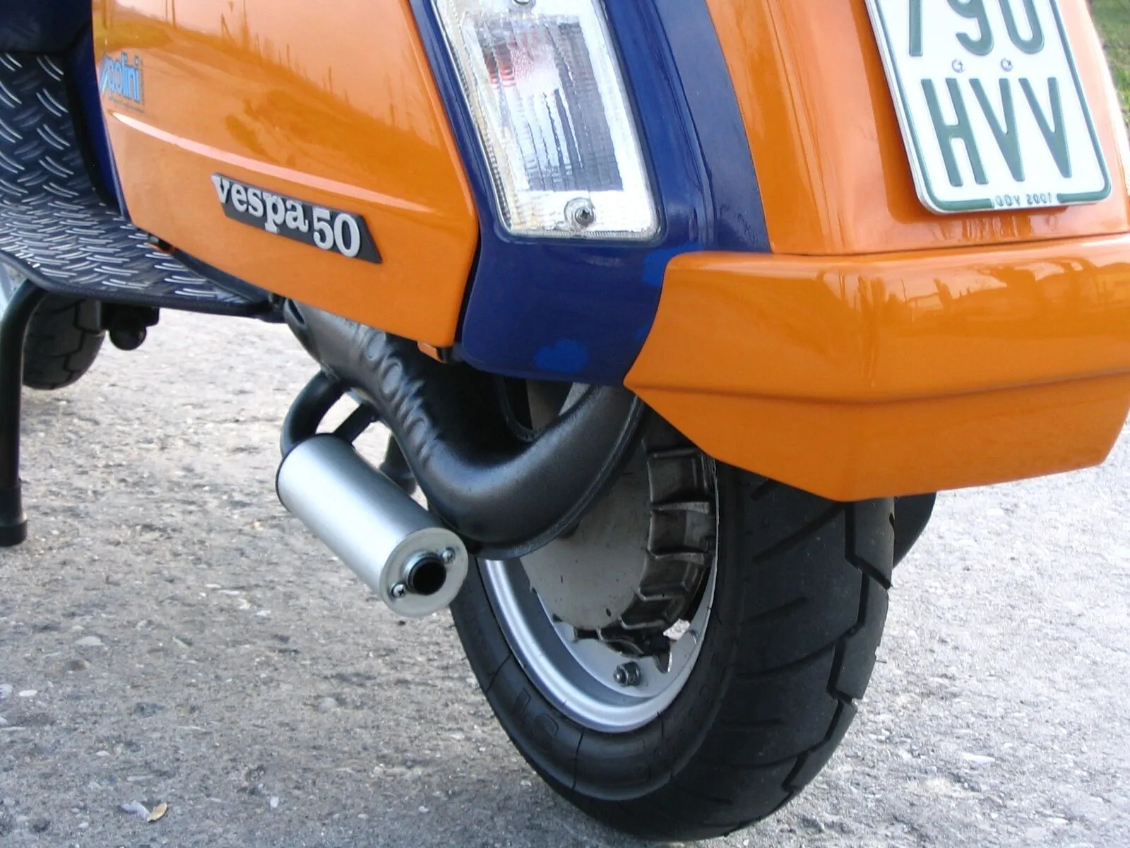

    ich weiss ja nicht wo st. pölten ist, aber ich fahre seit 2 jahren den polini left. da ich in den alten bundesländern wohne, ist die bullerei nicht mit den vespen vertraut. die pölizei weiss nur wie und wo man simson moppeds tuned.
    kann dir das teil nur empfehlen....
