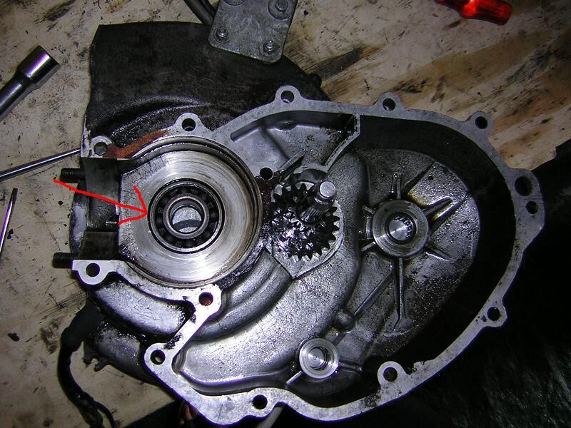

    Also hier hab ich meinen Motor mal fotografiert und das markiert, was ich denke das der Simmerring ist. (Dateianhang)
    Wie ihr seht sind dort Kugellager und ich weis nun nicht wie ich das teil rausbekomm ohne was kaputt zu machen.
    Ist das denn überhaupt der Simmerring?!? ;)
    Danke für jegliche Hilfe.

    Do it yourself .Das ist das Kugellager auf deinem Bild.
