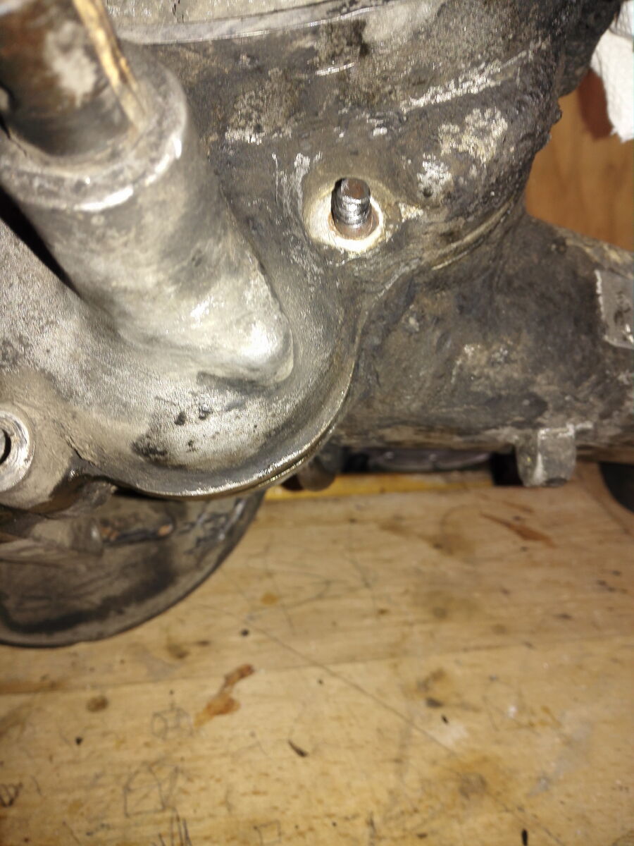

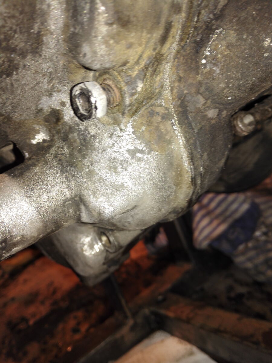

    Hallo zusammen...möchte aus aktuellem Anlass das Thema hier noch mal wieder aufgreifen. Bekomme den langen Bolzen rechts oberhalb vom Kickstarter nicht ab. Hab schon mehrere Tage mit WD 40 eingesprüht, erhitzt geschlagen..nichts tut sich...habe vor einem Tag auch Bremmsflüssigkeit in das Loch der Traverse gefüllt um von innen einzuwirken. Auch das hilft bis jetzt nicht. Was kann ich noch tun? Möchte nicht bohren da ich keine haltevorrichtung noch passende Bohrer usw. Weiß auch nicht wie weit ich dad Gehäuse erhitzen darf/muss!? Hatte überlegt den kompletten Motorblock in den Gasgrill zu stellen!? Wäre dies möglich und wie viel grad darf er haben? Der Grill geht bis 300 Grad. Vielleicht hat wer noch ne idee!? Es soll wohl auch spezielle bohrkronen geben die um den Bolzen rum bohren!? Grüße
    Einmal editiert, zuletzt von Mikama (April 5, 2016 at 18:39)

    • April 5, 2016 at 20:06

    wie kann man denn von hinten gegen den Kickstarter hauen? Ich seh den nur von Vorne!? Oder meinst du von vorne auf die Welle? Mit einem 500g Metallhammer?
    • April 5, 2016 at 20:31
    Wie sieht es aus mit Hitze und Kälte zu arbeiten ... Hatte sowas schon oft , Gehäuse erwärmen und dann den Bolzen punktuell mit
    Kältespray behandeln !
    Bloß nicht mit rohe Gewalt dran gehen !

    • April 5, 2016 at 21:12
    wäre zumindest nen Versuch wert, danke. Muss mir dann erstmal Kältespray besorgen.Das der Thread schon alt ist weiß ich bin darauf gestoßen als ich nach Lösungen gesucht habe und wollte jetzt nicht noch nen neuen mit dem Thema aufmachen. Viele Möglichkeiten fallen mir da auch nicht mehr ein.
    • April 5, 2016 at 21:14
    Sonst bleibt noch die Möglichkeit den Bolzen auszubohren allerdings würde ich sowas nicht ohne ordentliche Befestigung des Motors und ner Standbohrmaschiene machen !

    • April 6, 2016 at 00:37
    Bohren wäre wirklich auch der aller letzte Ausweg. Muss mir dann auch eine Gelegenheit suchen mit Standbohrmaschine...ich glaube ich muss die Schraube/Bolzen auch bündig abschneiden, da ich das Gefühl habe das sie sich gestaucht hat und krumm ist und ich den Deckel zumindest auch nicht los bekomme!??

    • April 6, 2016 at 06:56
    Am einfachsten wäre es gewesen den Kopf auf der hinteren Seite wegzubohren und dann vorne ein paar Beilagscheiben drauf und mit der 11 Mutter den Bolzen zu ziehen.
    Aber wenn die Mutter schon nicht mehr drauf geht ist diese Chance wohl vertan.
