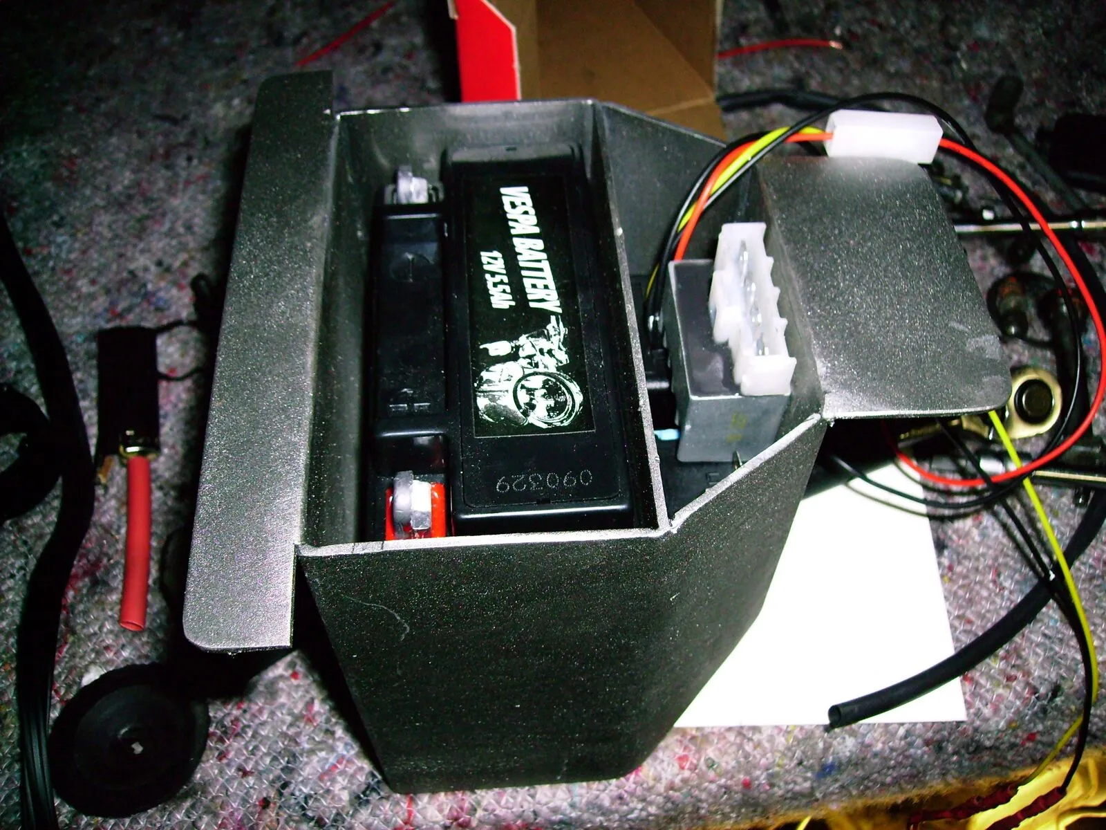

    hier noch ein kleines Ergebnis der Montagsschrauberrei:
    Mein Handgemachtes Batterie/Elektrik-ehemals-Werkzeugfach.

    das ist mal ne gute idee, schreit quasi nach nachahmung 2-)

    schaut im übrigen sehr genial aus darky
    die kotihalterung schaut mir sehr interessant aus :D
    da werd ich wohl etwas klauen müssen :D

    Den Kasten hast du selbst gebaut?? Net schlecht!

    Nö ich nicht, gemacht hats der junge Padawan, nur die Idee entsprang meinem Gehirn.
    Kennst ja meine Schweißkünste :whistling:

    Solltest in Serie herstellen ... Gibt bestimmt ein paar die sowas brauchen!
    Nur ein wasserdichter Deckel wäre noch angebracht.

    Das kann der Padawan aber net in Serie im Betrieb machen, dazu brauch ma ein anständiges Scheißgerät.

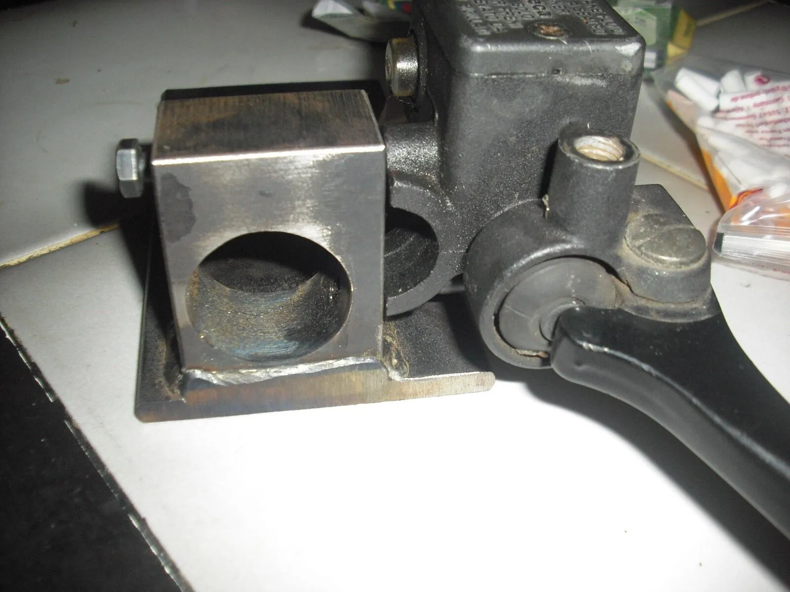

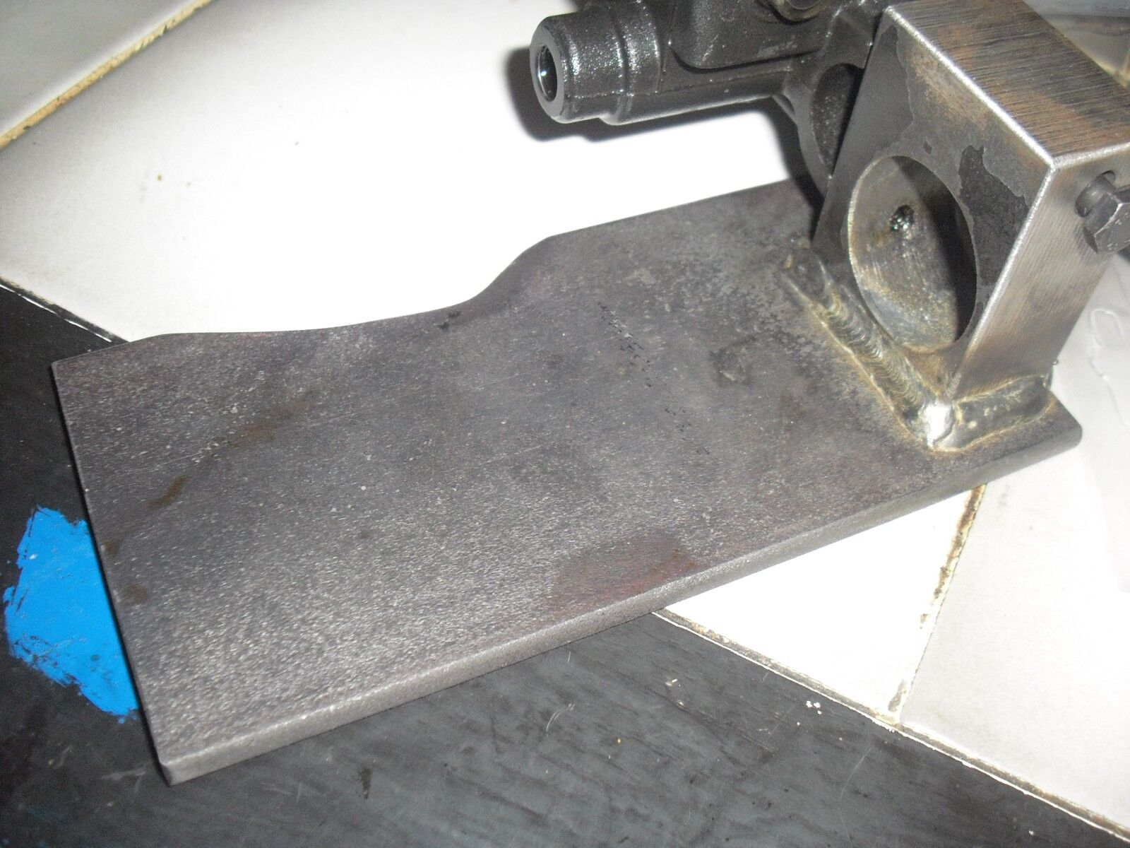

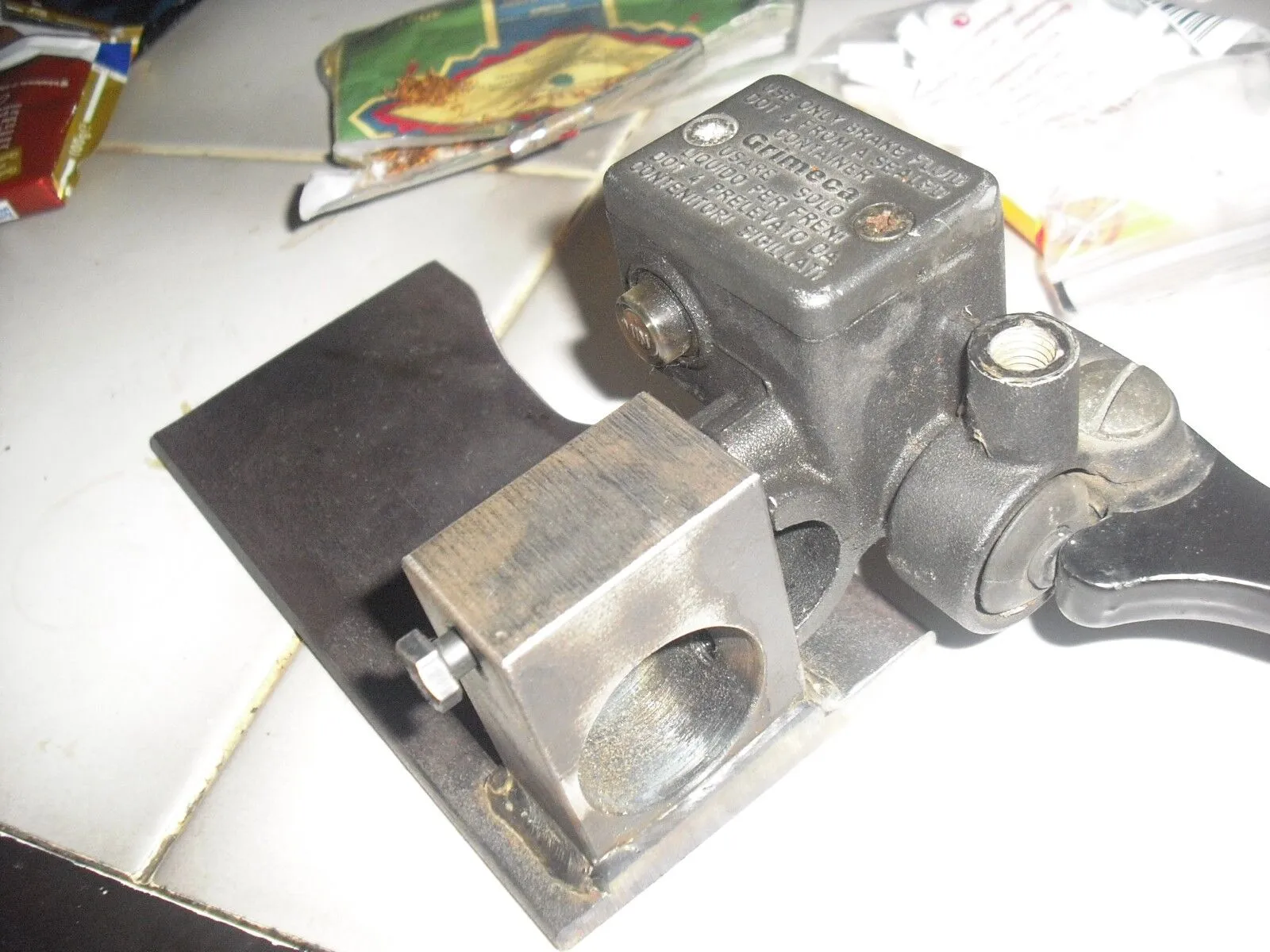

    So Mädels,auch hier gehts mal wieder weiter:
    Gestern den Rohling für meinen Bremspumpenhalter bekommen, die Trägerplatte müssen noch etwas in Form gebracht werden , der Klotz noch etwas aerodynamischer gestaltet werden.
    aber seht selbst

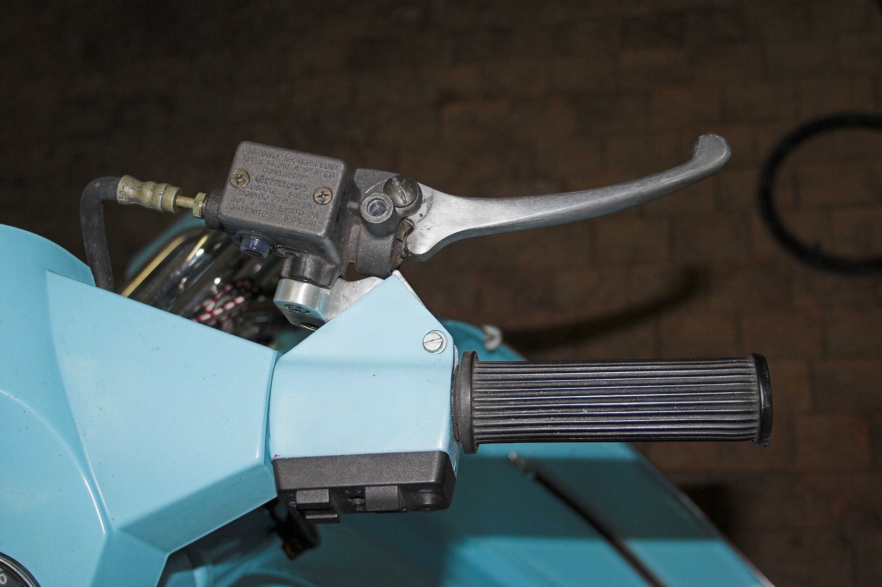

    ah, interessant... ich nehm an die platte wird dann unten an der spiegelhalterung verschraubt, oder?
    willst du dann dein gasrohr verlängern oder den lenker einkürzen?

    richtig erkannt herr pola. 2x Spiegelhalterung 1x Bremshebelaufnahme
    aber falsch geschlussfolgert ;)
    es wird lediglich der Gasriffgummi gekürzt(auf der Blinkerseite)
    Kopf und Gestänge bleiben original

    geht sich das mit der ori bremshebelhalterung aus?
    und der hebel schaut doch dann ziemlich weit über den lenker raus, oder?
    wenn ich das mit meiner vergleiche sitzt deine pumpe dann ja gut 5-6cm weiter außen 8|

    • #119
    ein bischen stehts schon über( aber keine (5cm !!), dafür is die Distanz zwischen Gasgriff und Hebel deutlich besser.
    Man kann den Spezial und PK Lenkkopf da auch nicht wirklich vergleichen.

    der hebel war bei mir schon drauf. :thumbup:
    ich meinte deine pumpe sitzt 5cm weiter außen, nicht dass er 5cm übersteht.
    und den abstand griff/hebel find ich bei mir ziemlich optimal, sieht nur aufm bild bissl groß aus.
    ich kann dir ja mal n bild mit hand machen, zur veranschaulichung.
    halt das dingens doch mal ran und mach n bild, entweder bei mir haperts grad an der vorstellungskraft oder da passt irgendwas was nich. :whistling:
