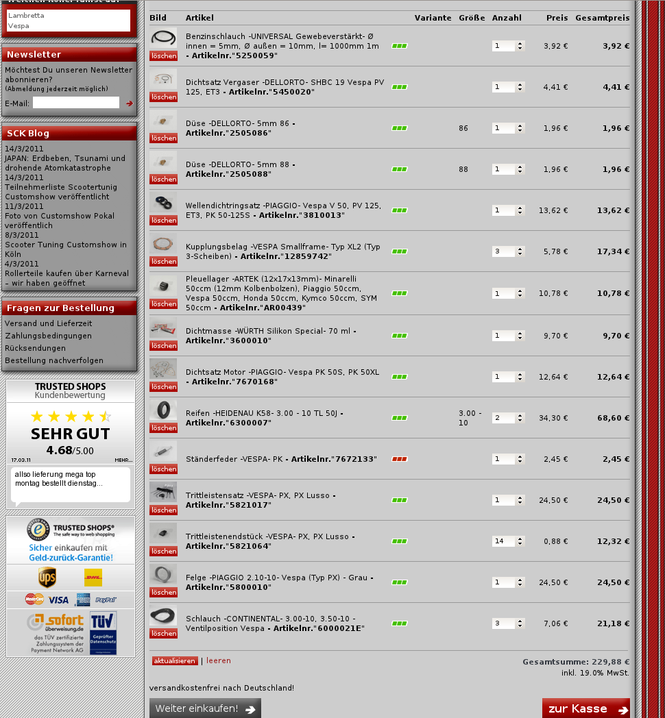

    Also das ist meine derzeitige liste bei sck, kann die liste bei sck neter per email schicken :(, ich kann das iwie auch net alles 1 zu 1 auf nen sip merkzettel übertragen, manche teile gibt es nicht bei sip. Es fehlen noch kleinteile wie anschlaggummis, halbmondkeile etc. aber das is der derzeitige stand der dinge, bei sip muss ich mir dann den 19.19E gaser holen, weil sck die wohl net im sortiment haben.
    Werde gleich nochmal mit MM telefonieren, ob neue abziehe schon da sind, will endlich weiter machen. :+5
    ps, das pleullager fliegt wohl raus, bestelle mir das bei dswaelzlager.de (sowie alle restlichen lager auch) dort ists um einiges billiger, z.b. das pleullager kostet nur 4,69, sck will dafür 11€.. :-4
    das ist nur ne vorab liste, ich bin gerade noch dabei die letzten sachen reinzupacken, falls euch was auffällt bitte sagen!! :+2

    Ich kann dir auch nicht sagen wieviel Prozent, ist eben unterschiedlich.
    Du kannst auch 2 Bestellliste machen, einmal bei SIP und einmal bei SCK.

    Du soll aber den Wellendichtringsatz für normale PK bestellen und nicht PKs, PV oder ET3, sonst kriegst du 19mm Dichtring anstatt 20mm.
