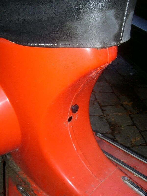

    Wenn ich auf der Vespa sitz und zwischen meinen Beinen runter, am sitz vorbei bis zur Mitte des Chassis schau, seh ich einen kleinen "Knopf" den man rausziehen kann (Siehe Bild).
    Ist das der Benzinhahn? Wenn nein, ist der Benzinhahn dann unten drunter? Wenn ja, fehlt der mir. Da ist nur ein Loch im Gehäuse. Ich habe jetzt die Vermutun, dass der kleine Stift im Tank der Benzinasauger ist und wenn der nix mehr zieht, läuft die Karre auf reserve (Was man dann mit dem Benzinhahn vermutlich einstellen kann, wenn man ihn dreht). Lieg ich mit der Vermutung richtig?

  • Das Teil was noch drin ist ist der Choke.
    Das Teil was fehlt ist der Benzinhahnhebel.
    Da das nicht so gut ist, würde ich den Benzinhahn ganz schnell reparieren.
    Werde alt, und restauriere dann keine Vespas mehr.
    Gilt auch für mich.
  • Den Benzinhahn brauchst du auf jeden Fall zum fahren, weil er die Benzinzufuhr öffnet und schließt!
    Sie fährt...!
