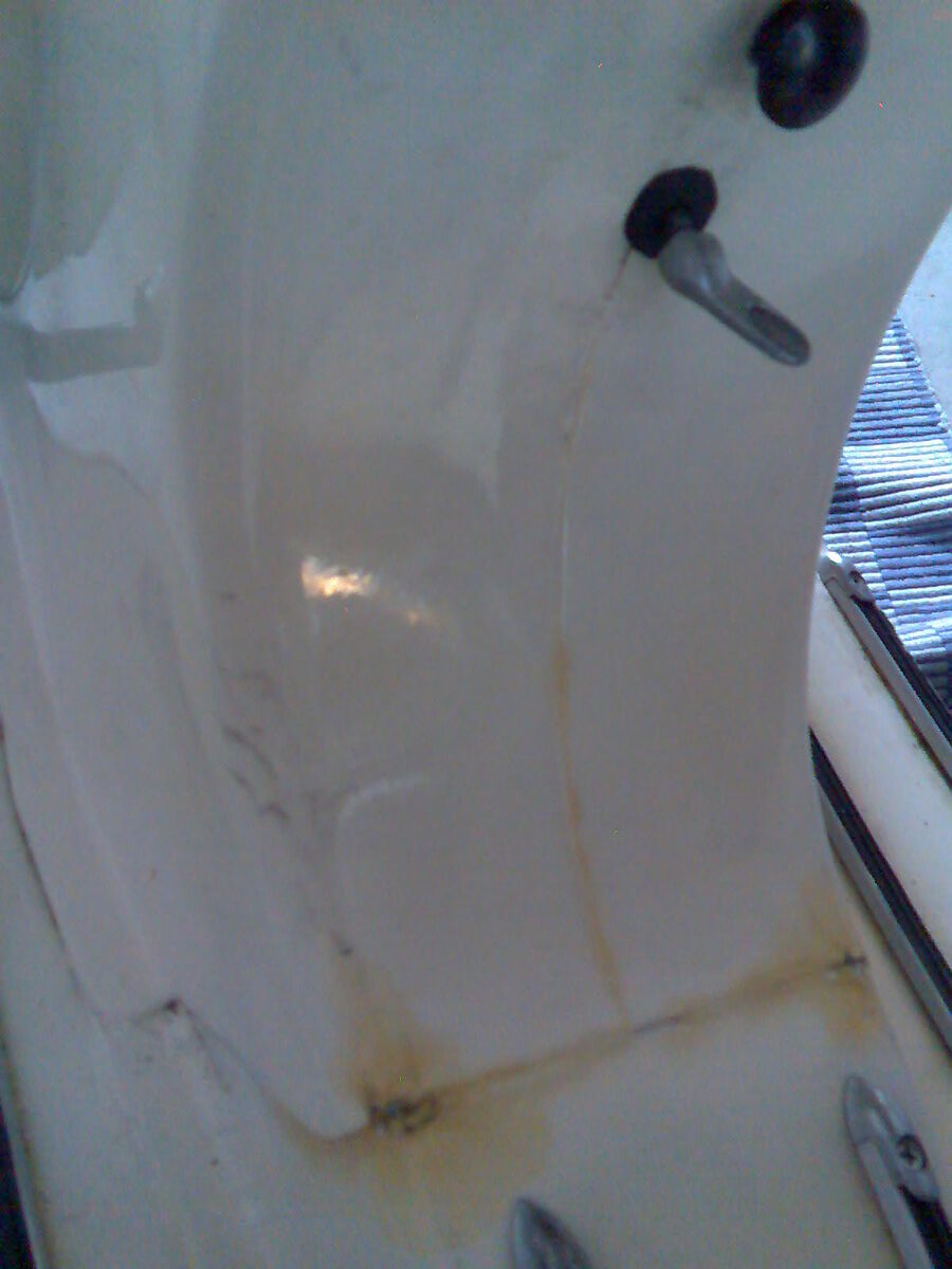

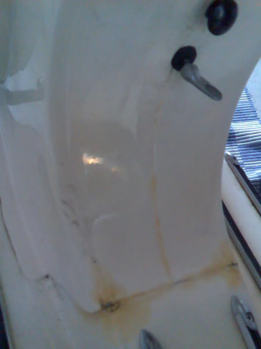

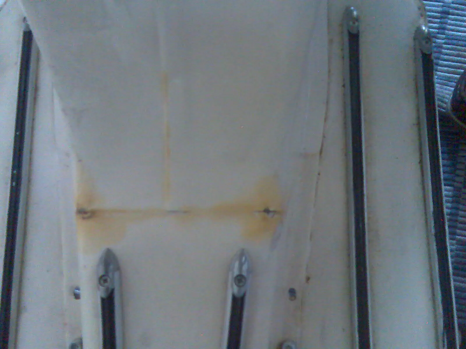

    bei meiner Vespa lösst sich langsam der Lack auf und ich habe keine Ahnung woher das kommen könnte und hoffe das mit einer von euch weiterhelfen kann...ich kann gerne ein paar bilder verschicken...

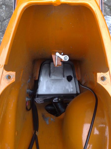

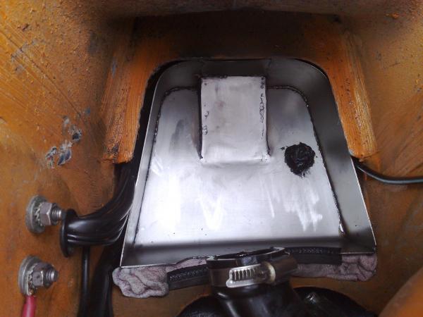

    Aus dem Luftfilter suppt Sprit, der sich durch die Karosseriefalze seinen Weg nach außen bahnt. Altbekanntes Smallframeproblem, gegen das man wenig machen kann.
    Außer vielleicht das: Ein Bekannter von mir hat sich eine kleine flache Edelstahlwanne angefertigt, die unten im Rahmen unter Vergaser und Luftfilter liegt und den Rotz auffängt. Muss man dann gelegentlich entleeren und gut.

    Könntest innen alles sauber machen und mit Hohlraumversiegelung besprühen.
    Außen halt Lack anschleifen und drübernebeln.
