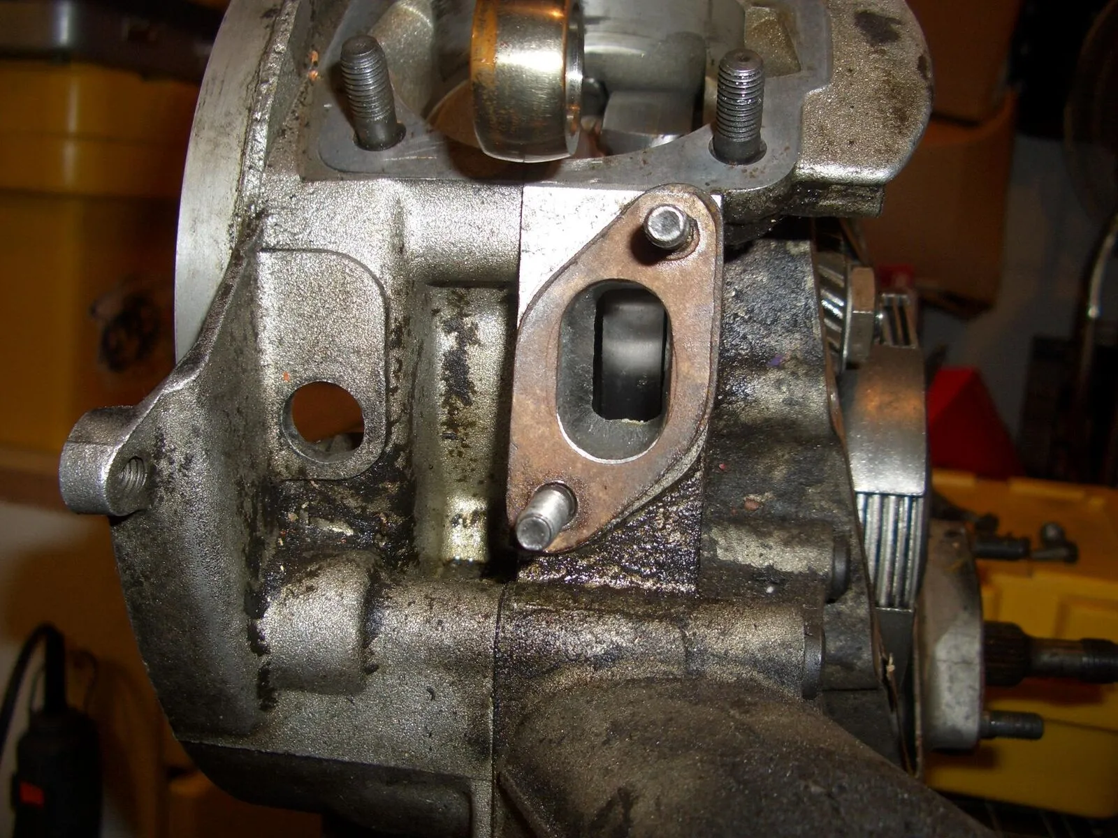

Ich hab mir vor einiger zeit eine zerlegte 50N Spezial von 1975 gekauft.

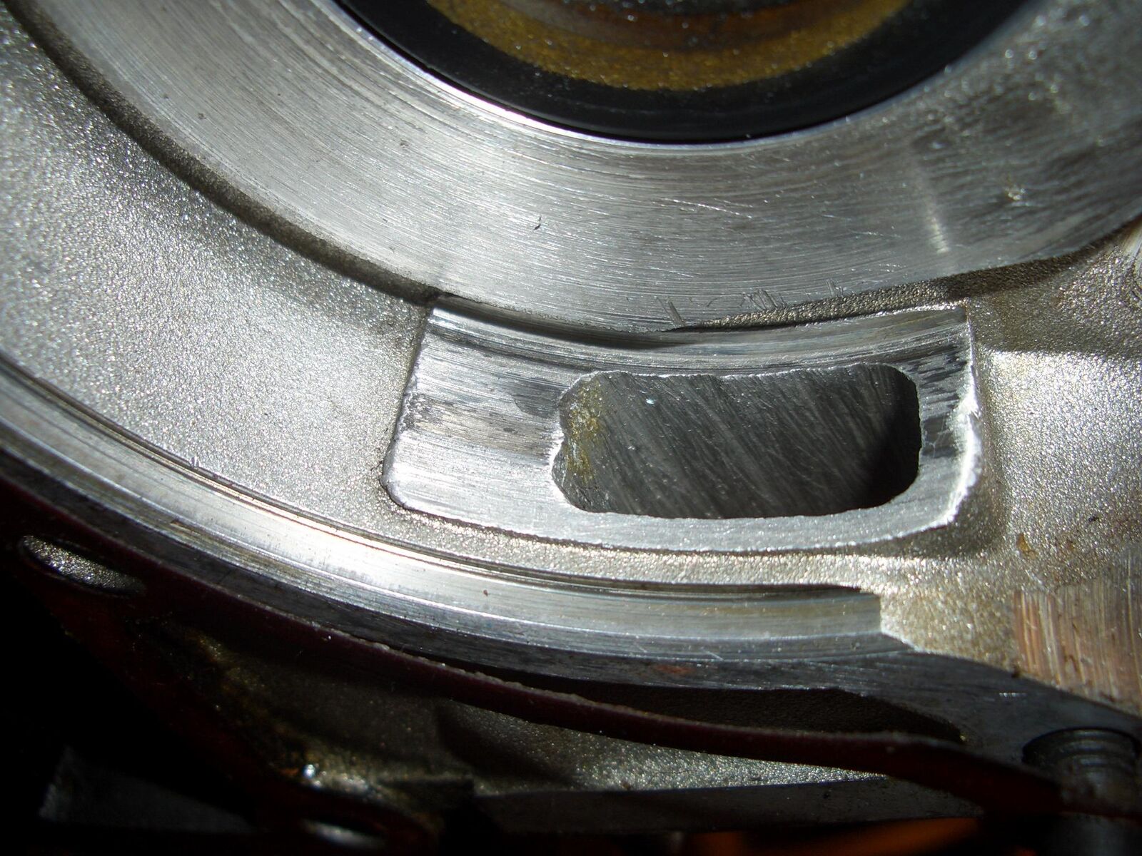

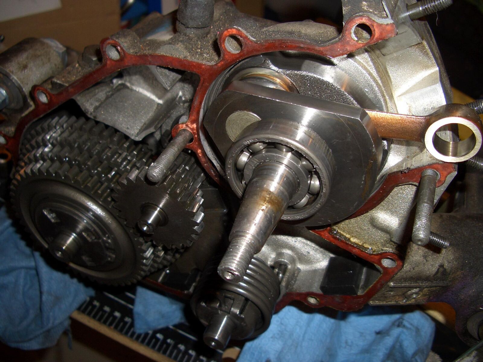

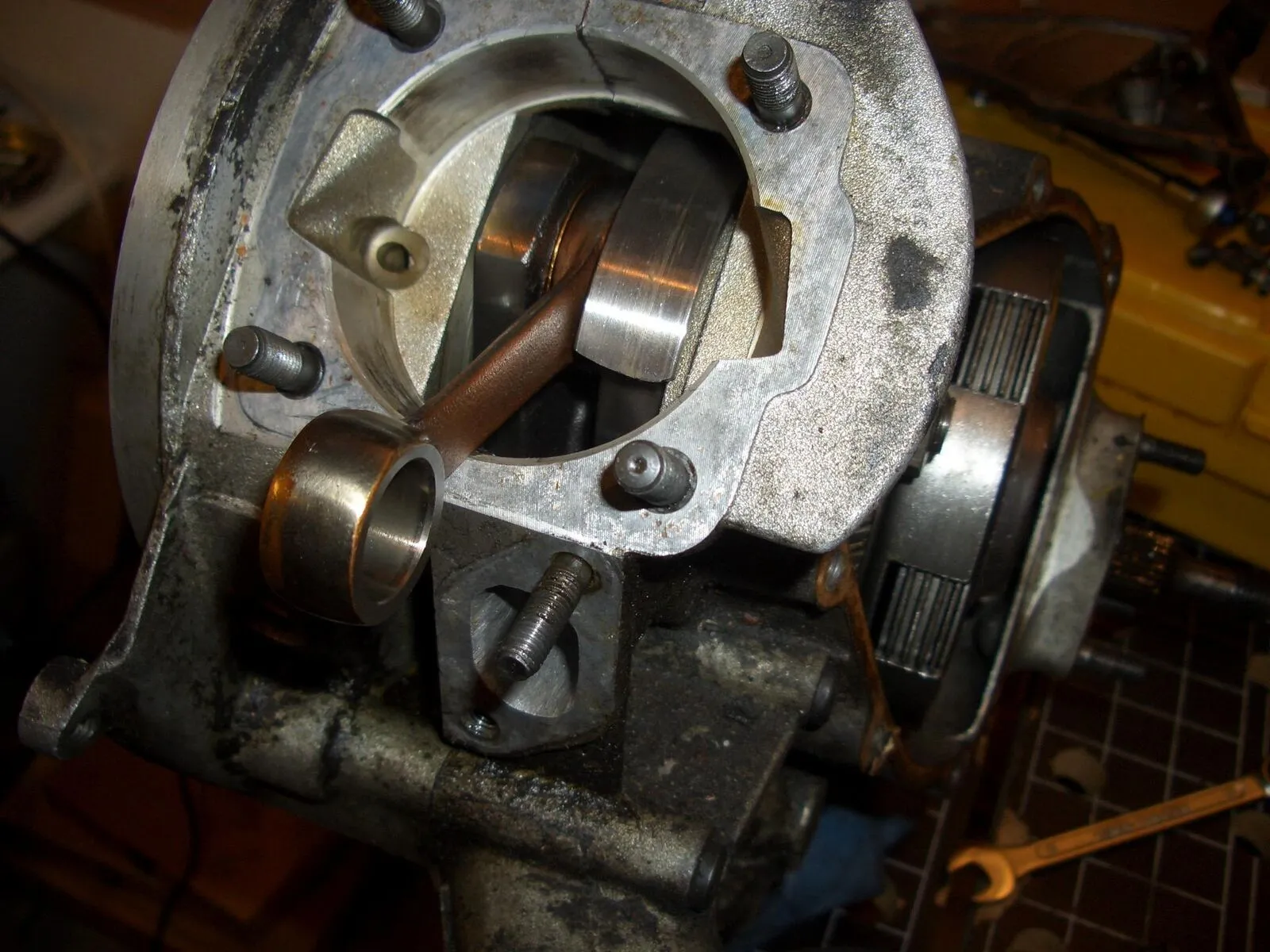

Nun hab ich mal begonnen den Motor zu überholen, was ich beim zerlegen gesehen hab hat ich schon recht verwundert.
An dem Motor ist schon einiges gemacht worden, ich stell mal Bilder rein.
Zuerst war ich begeister doch dann bin ich immer mehr ins zweifeln gekommen ob der wo es gemacht hat Ahnung hatte.
Erste Blick was mir so aufgefallen ist.

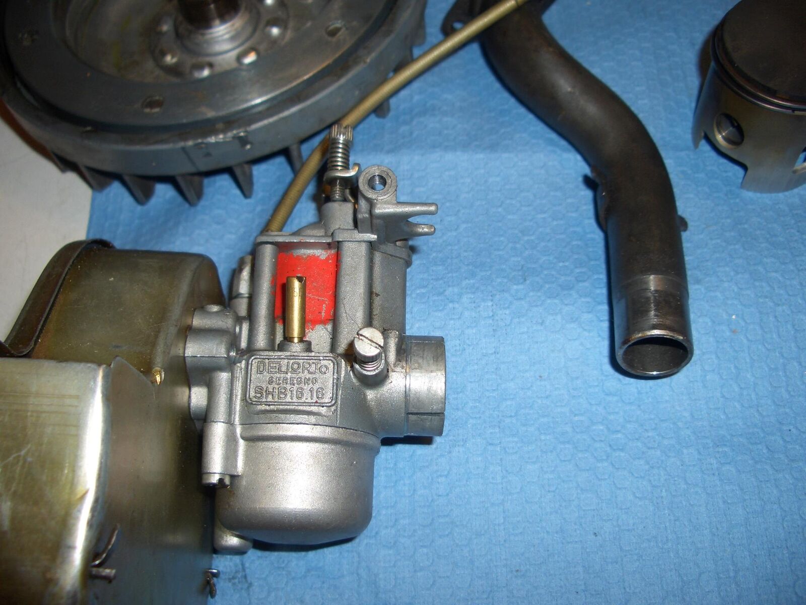

Natürlich der 16.16er Vergaser der ist schon mal Top.

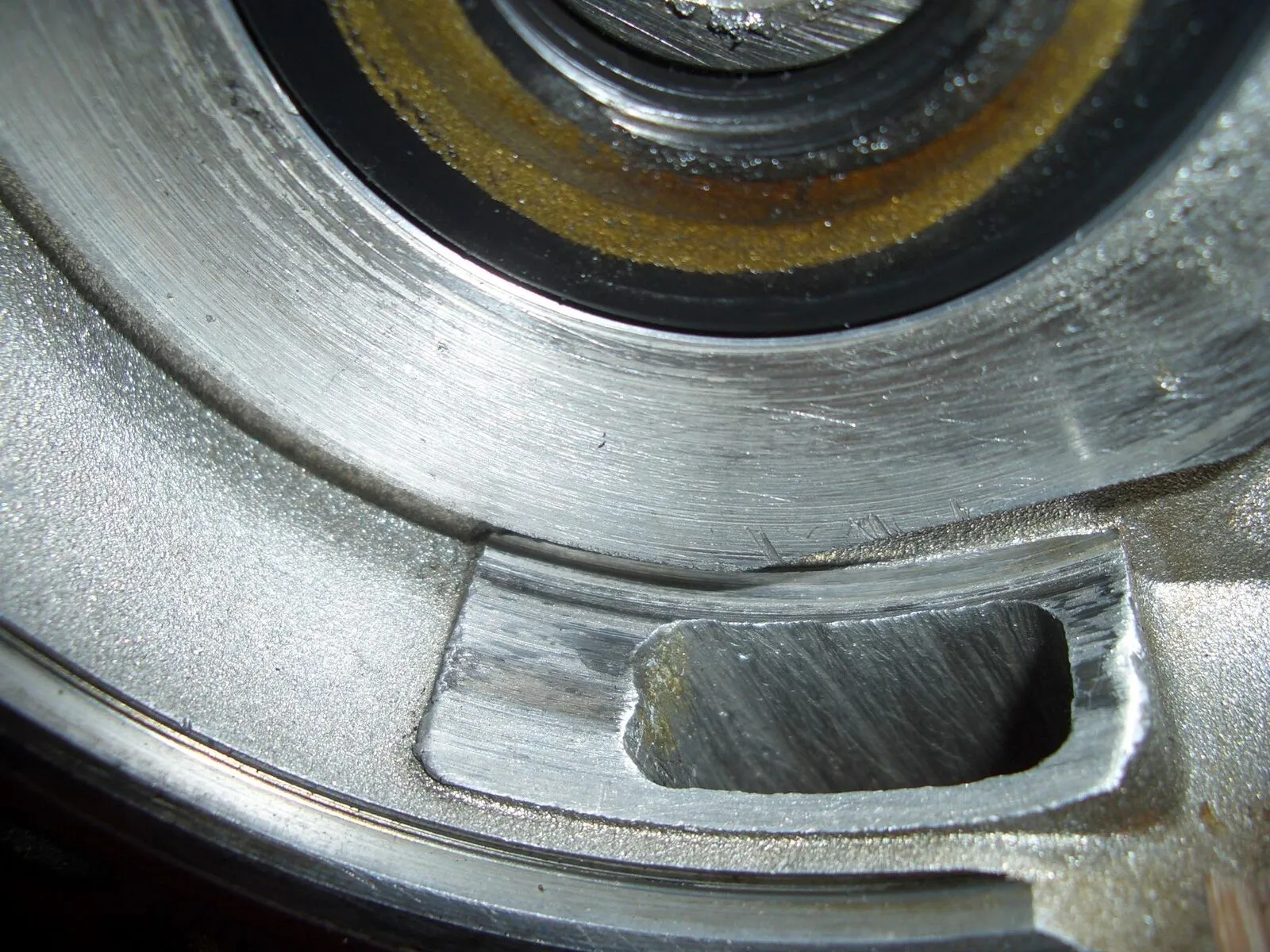

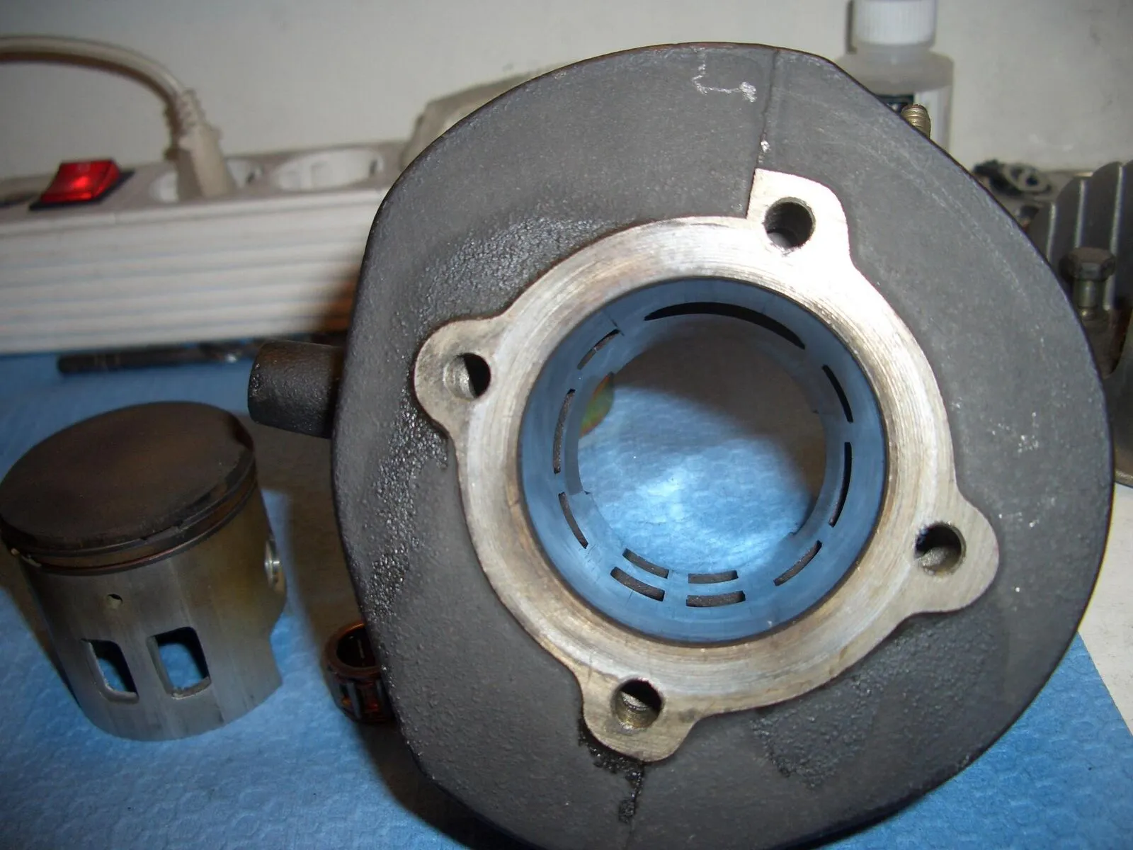

DR 75ccm mit 10 Überströmer

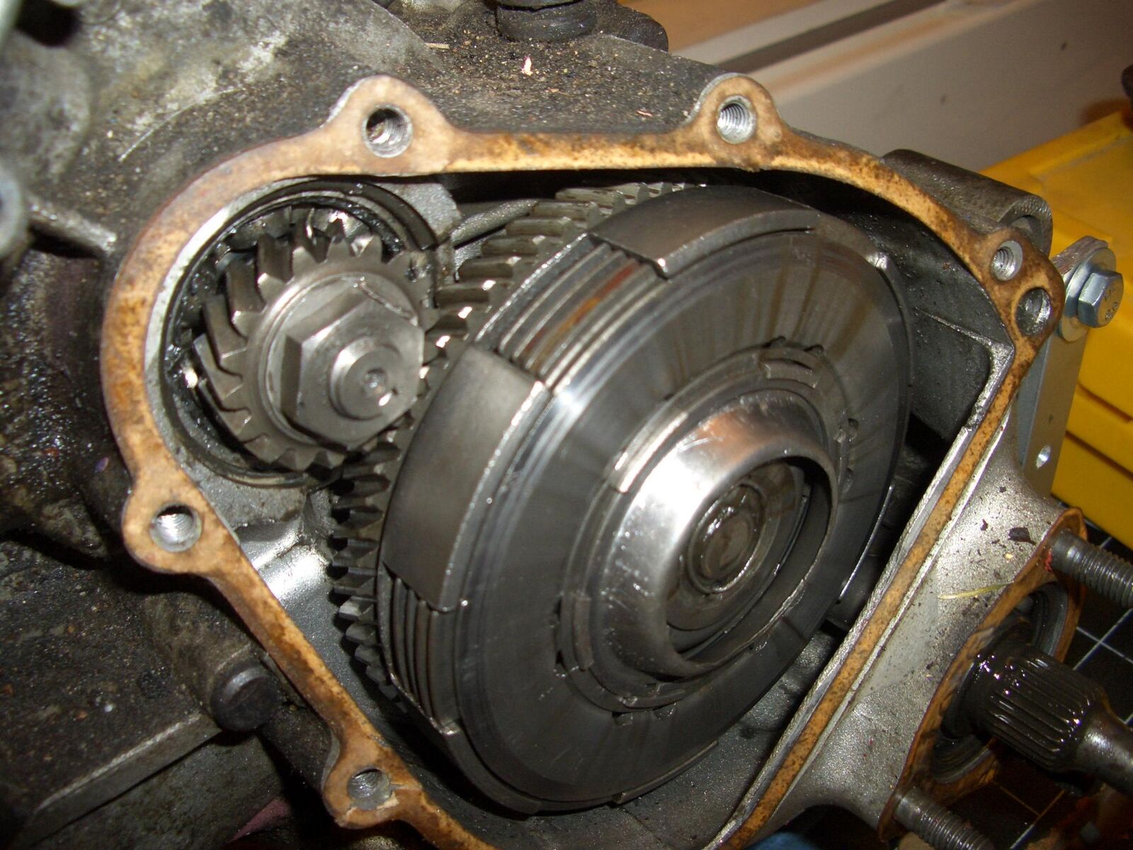

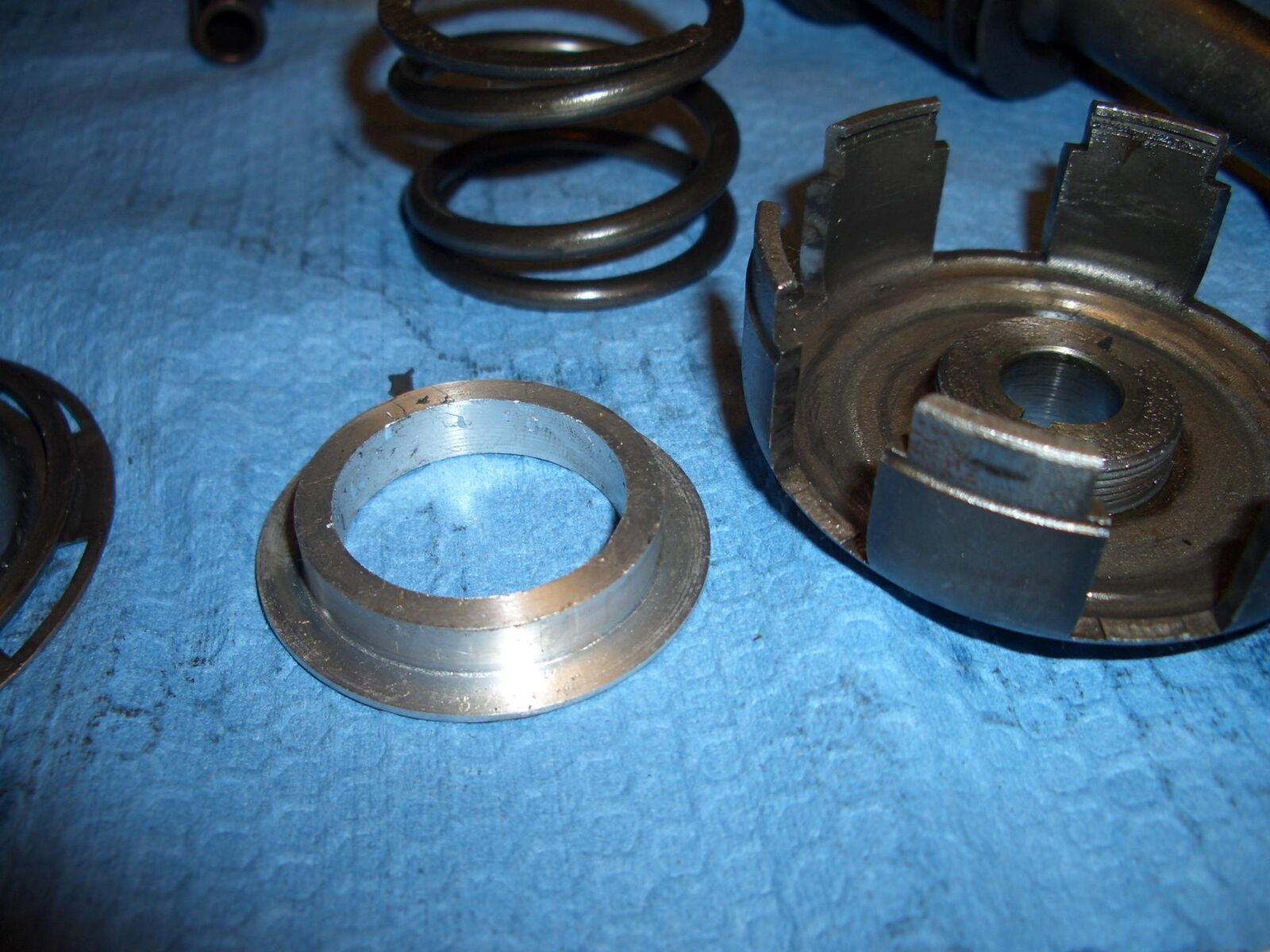

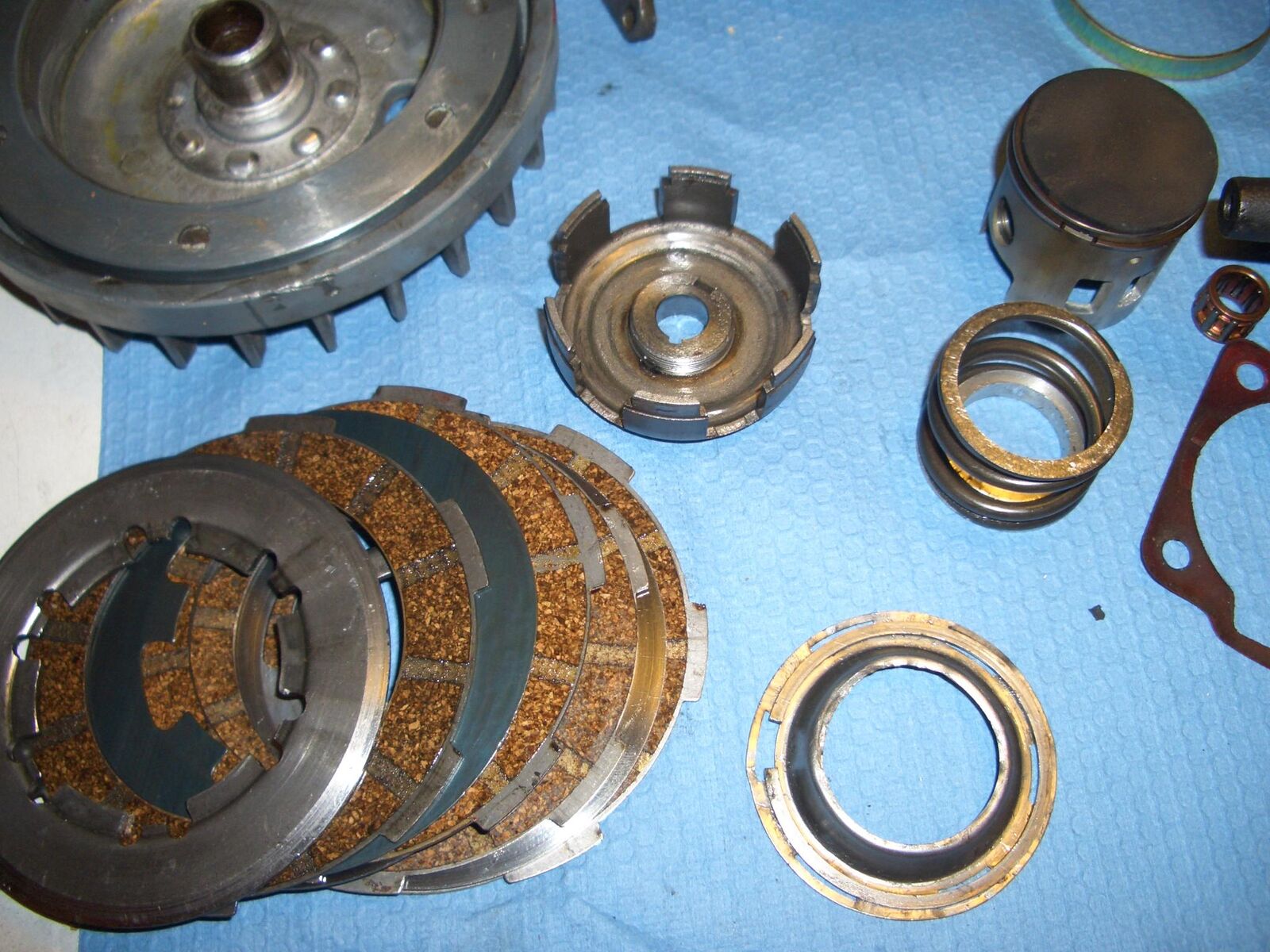

4 Scheibenkupplung

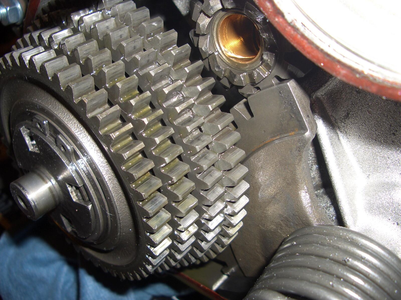

3.72er Primäre 18/67

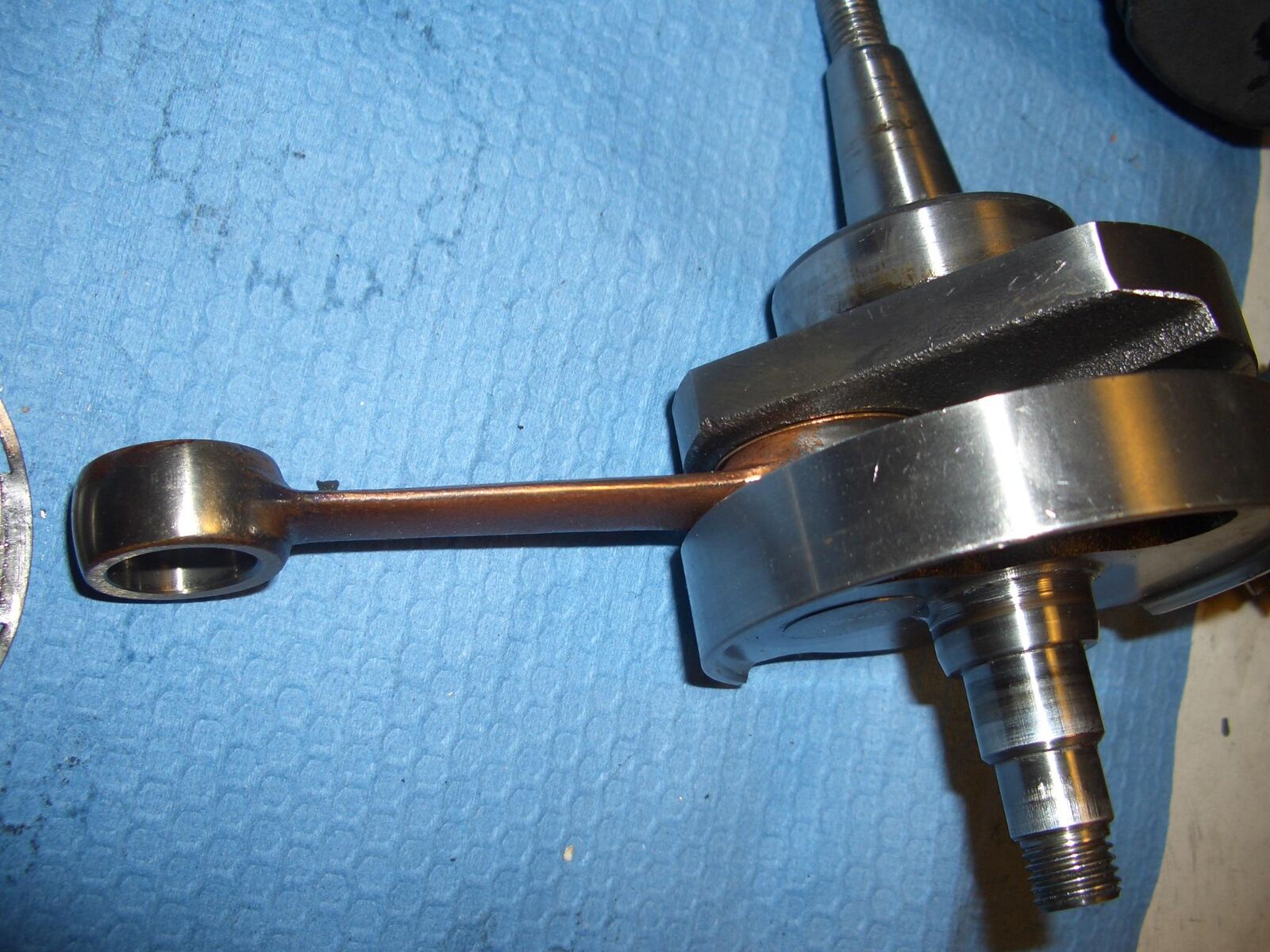

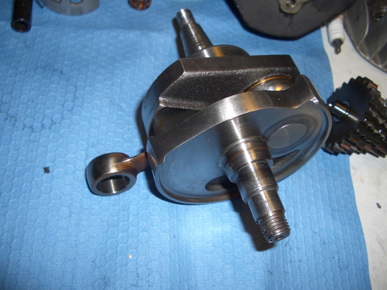

Ich denke ein anderer Pleuel oder ist das sogar eine andere Kurbelwelle?
