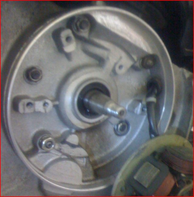

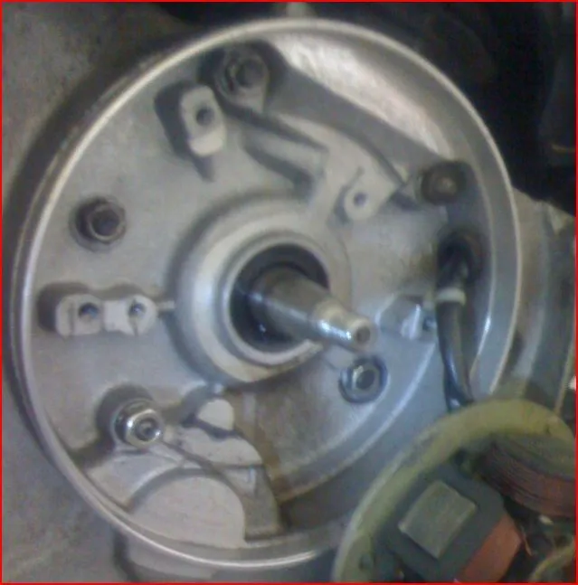

    Jetzt hab ich auch gleich den Polradseitigen SiRi gewechselt, da der alte etwas gesifft hat. Hierbei ist mir der Neue etwas zu tief reingerutscht, bei einpressen. Ich leg mal ein Bild bei, vielleicht kann mir jemand sagen, ob es dadurch zu einer zu hohen Pressung zwischen SiRi und Welle kommt ?

    • August 10, 2008 at 12:46
    Das Bild ist zu unscharf um etwas richtig zu erkennen , würd aber sagen da diese Simmeringe nicht die Weit kosten raus damit und nen neuen rein !! Da gehst auf nummer sicher

    • August 10, 2008 at 19:12
    Leider war das mein letzter Siri....würd gerne wissen ob das wirklich ein Problem ist, oder ob 2-3mm tiefer noch tolerabel sind...
    • August 10, 2008 at 19:38
    Denke er wird nicht allzulange halten da eine Feder ringsum läuft und da er zu tief sitzt ist die reibung größer am Konus . ! (guck dir den alten an)

    • August 11, 2008 at 20:23
    Ok, hab neue bestellt muss ich dann wohl nochmal wechseln. Hat mir jemand ein Idealmass für nen auf der Lima eingepressten SiRi ?
