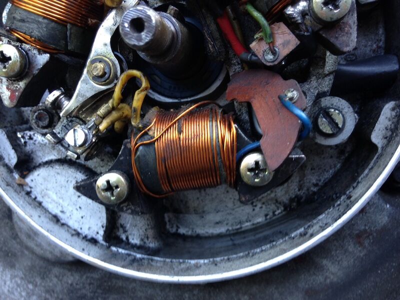

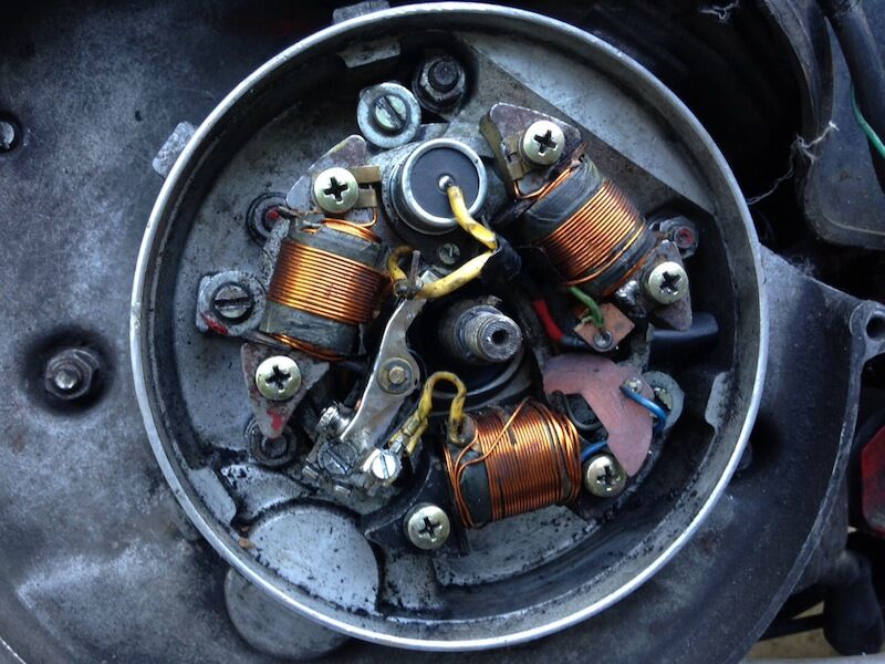

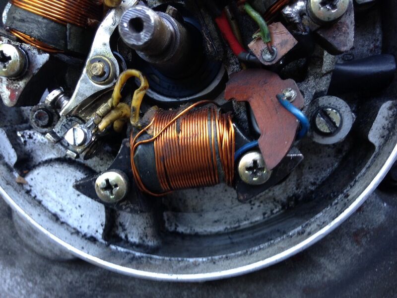

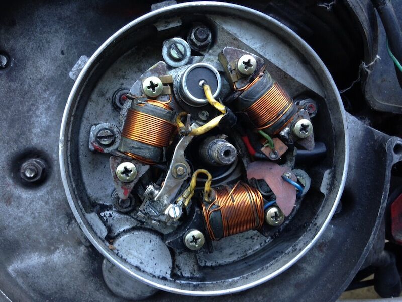

Hier jedenfalls schonmal zwei Bilder -

ich hatte letztens einen sehr ärgerlichen "Unfall". Meiner Mitfahrerin wurde der Pulli in das Lüfterrad gezogen, was wiederum dazu geführt hat, dass der Gummipropfen durch das Langloch gedrückt wurde und dann im Inneren quasi die ganze Zündgrundplatte zerstört hat. Jedenfalls sieht da alles etwas in Mitleidenschaft gezogen aus. Siehe Bilder.
Problem ist primär, dass ich keinen Zündfunken mehr habe. Meine Vermutung ist, dass die Spulen was abgekriegt haben. Bei der unten links sind die Windungen nicht mehr korrekt aufgewickelt und fast alle Plastikwände die rechts/links der Spulen sein sollten sind abgebrochen.
Ich hätte gerne ne Einschätzung, aber wahrscheinlich heißt das Spulen/ganze Platte tauschen?Danke!

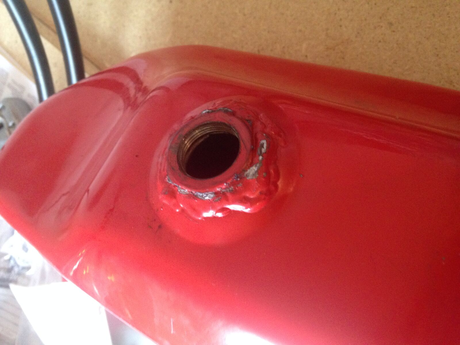

da ist genau die mutter aufgeschweißt die eigentlich innen rein gehört. wenn du einfach fahren willst würde ich pragmatisch vorgehen und eine dickere dichtung probieren. ansonsten abflexen, in der hoffnung das du den tank nicht beschädigst, oder einen neuen gebrauchten tank.
danke für die hilfe! sehe es ganz genauso… mal gucken was die maßnahme bringt. abflexen lasse ich erstmal bleiben… welcher experte die mutter da angeschweißt hat… haha, so eine vespa- historie ist schon manchmal witzig!
Da hastes!
Jau das sieht ganz so aus als ob da Material aufgeschweißt wurde. da es schon mehrere Gänge sind…
Daher kommt ja auch meine Verwunderung, dass ich die Mutter von innen nicht wirklich aufdrehen kann da nicht mehr genug vom Gewinde des Benzinhahns in den Tank reinragt...Also wieder Material abflexen oder zwei Dichtungen um besser einstellen zu können, dass das Ding dicht ist und nach vorne schaut...
jo ich habe den Benzinhahn ja schon mal entfernt. Den musste man aus dem Tank rausdrehen… Da das Ding wieder geleckt hat, habe ich das Teil jetzt wieder demontiert. Ist wie gesagt ein Gewinde im Tank. Bisher habe ich einfach den Benzinhahn fest in den tank geschraubt, was natürlich nur bedingt gut geht, weil das Ding nach vorne schauen muss…

Moin,
ich will meinen Benzinhahn wechseln, jedoch finde ich kaum Hinweise darauf, ob der Tank ein Gewinde hat oder nicht. Mein Tank hat eines und daher ist es schwer/unmöglich von oben die Mutter raufzuschrauben...
ist das normal?
