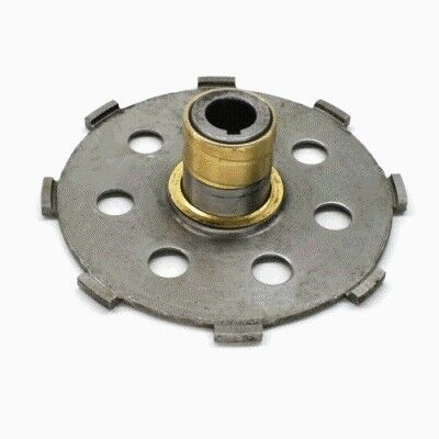

    Es sind halt noch neue Federn dabei und ein paar andere Teile. Nicht dabei ist eine neue Scheibe/Ring (aus Kupfer?) die wenn sie verschlissen auch fürs Rupfen verantwortlich ist. Hol es Dir auf jeden Fall, kostet max 1,5€! Der nette Händler meines Vertrauens hatte es mir damals empfohlen. ich versuch nachher noch nen Pic zu finden...

    Ring und Buchse von der Kupplungsgrundplatte, die solltest Du auch wechseln...
