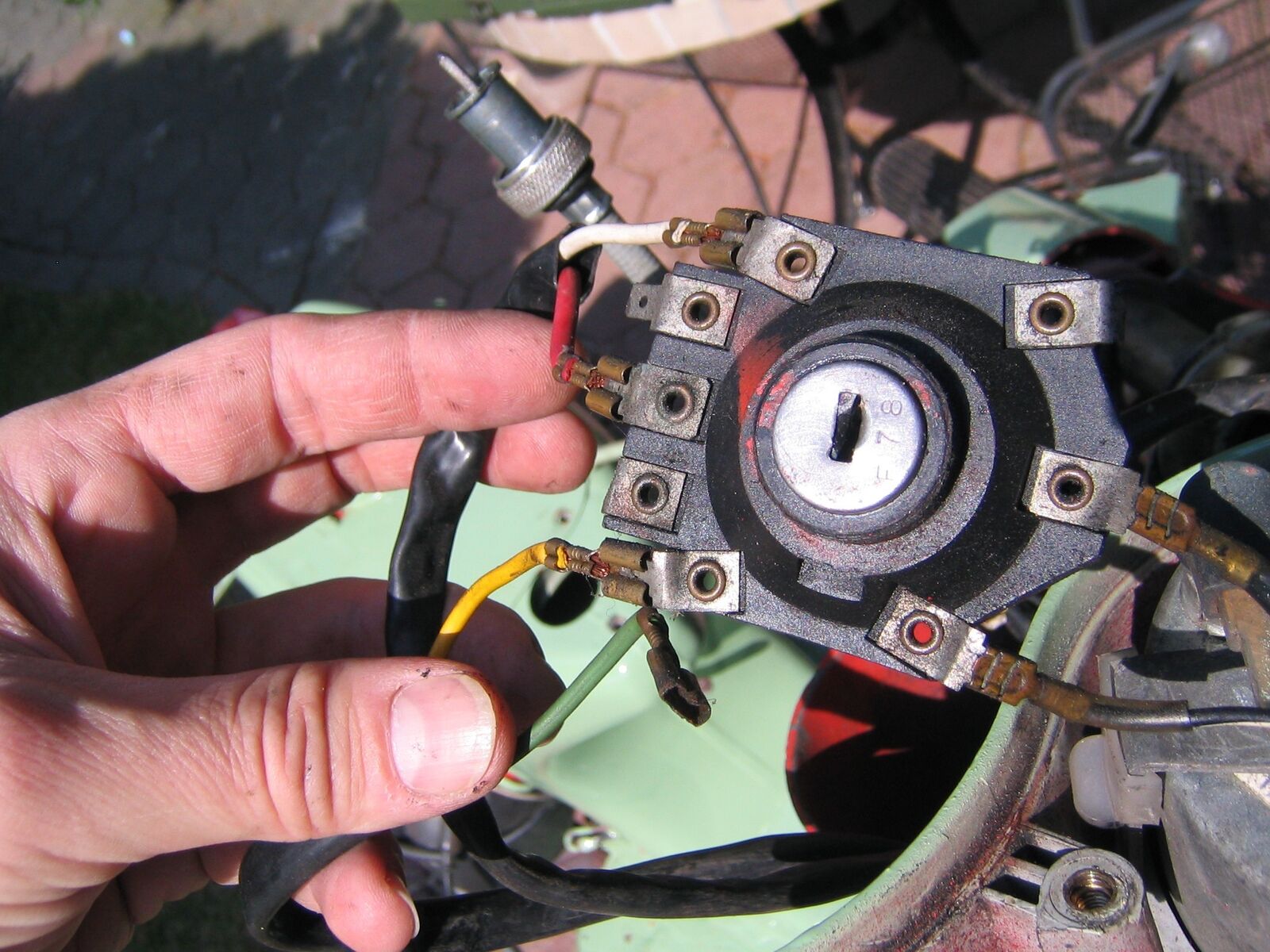

    Habe meine Projekt fast abgeschlossen - dachte ich - kommenden Dienstag Ganzabnahme anvisiert - Freitag das Torch S.C. Treffen ins Auge gefasst... und dafür den Familienfrieden ganz, ganz arg strapaziert - und jetzt sowas:
    Mein(e) Problem(e)
    1. Zündschloß
    Habe beim zerlegen Fotos gemacht, Gerstern abend - Neues Getriebeöl, neuer Sprit, neue Zündkerze. Dann tat sich nichts (Lief bis zum Ausbau aber alles problemlos- Hupe und Bremslicht funktionierten doch auch gerade noch). Kerze an Masse- kein Zündfunke, nochmal gekickt- Rauch, zischen, Kunststoffgestank- adè Zündspule, wie kann das?
    Butch du Vollidiot, das kommt dabei raus wenn man es auf einmal so eilig hat!
    Stimmt ja- Grünes Kabel am Zündschloß hing doch beim Ausbau schon daneben (Foto im Anhang).
    Frage: Wo gehört das Kabel hin? habe zwar schon einiges im Forum gefunden, aber nichts passt. Auch das Vespa-Archiv (Schaltplan p125x etc. scheint nicht identisch zu sein).
    Meine Anschlüsse: 1 Weiß, 2 nichts, 3 Rot, 4 nichts, 5 Gelb, 6 Schwarz-Weiß, 7 Schwarz (Kontrollleuchen), 8 nichts. Zündschlüssel hat nur 2 Stellungen.
    Wohin gehört Grün????
    2. kann das alleinige fehlen von Grün an der Zündspule beim kicken zu dessen Zerstörung führen?
    Würde eigentlich gerne eine PN an RITA senden aber vielleicht hatte schon mal jemand ähnliche Erfahrungen gemacht.
    Ach ja, es geht um meine 82er PX 125X (E)
    Hilfe RITA!!!

    Zitat von Rita aus nem anderen Thread:
    wenn Du PX alt mit Zündschloß oben aufm lenker hast...
    1 weiß
    3 rot
    5 grau und gelb
    6 weiß/schwarz
    7 schwarz
    8 grün
    am Scheinwerfer wenn du von hinten draufguckst
    oben Links 2* weiß/schwarz
    oben rechts 2* weiß/rot
    oben mitte braun und grün
    unten links gelb
    unten rechts 3* schwarz
    Rita

    • August 7, 2008 at 15:24
    Was mich dabei etwas irritiert ist die Tatsache, dass kein Grau vorhanden ist und Gelb sowie Grün Werksseitig in einer Kabelhülle liegen dabei jedoch so kurz aus dieser Hülle geführt sind, dass Grün sicher nicht auf 8 gesessen hat- es ist einfach nicht lang genug!

    • August 12, 2008 at 19:07
    O.K., O.K.!!!!!!!!!!!!!!!!!!!!
    Rita hatte mal wieder Recht.
    Anscheinend ist die Hülle beim Aus- und Einbau verrutscht.
    Grün = 8
    Trotzdem habe ich kein Grau.
    Butch 8o
