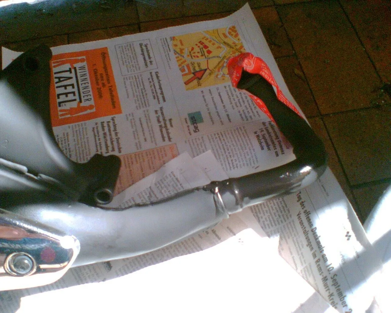

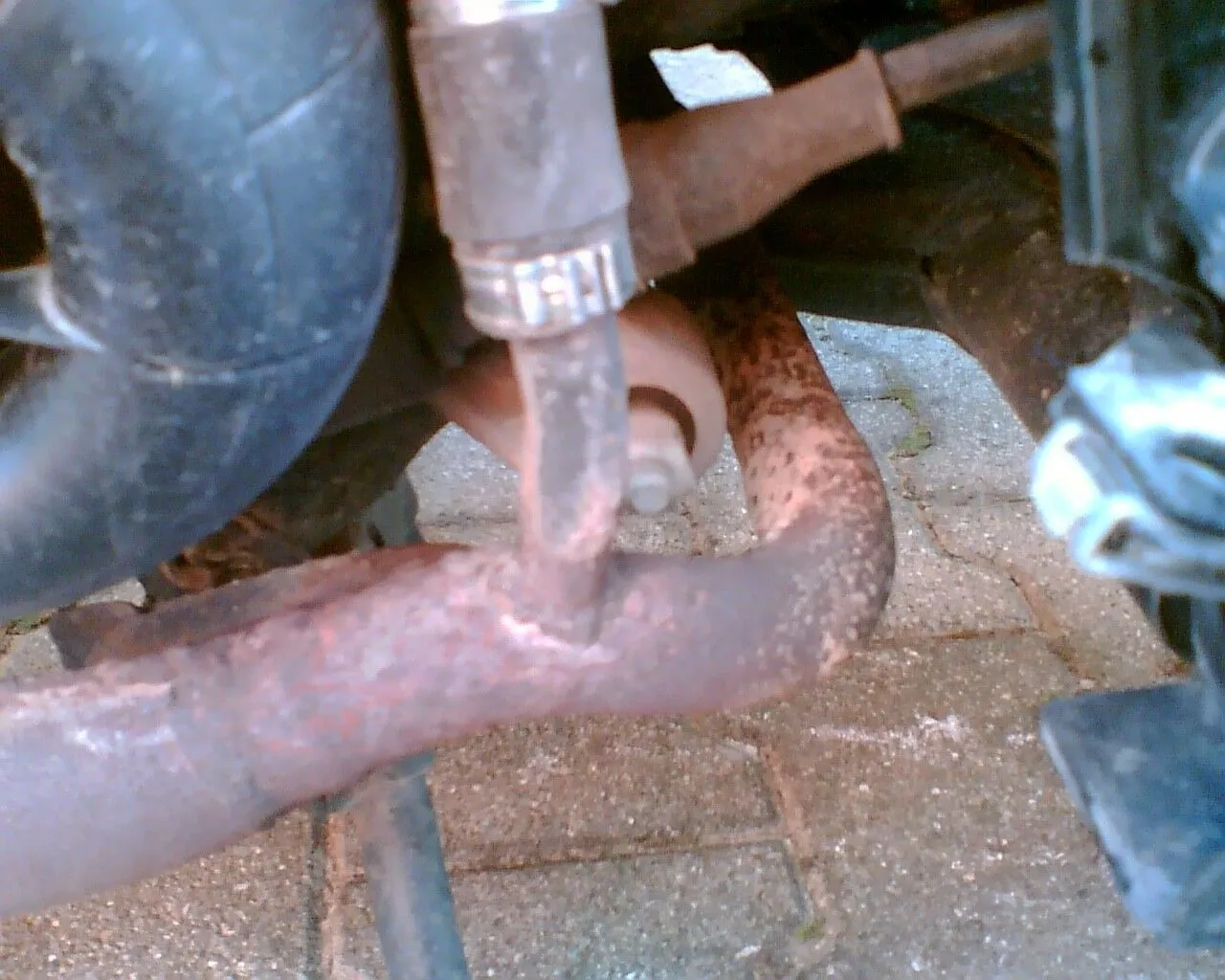

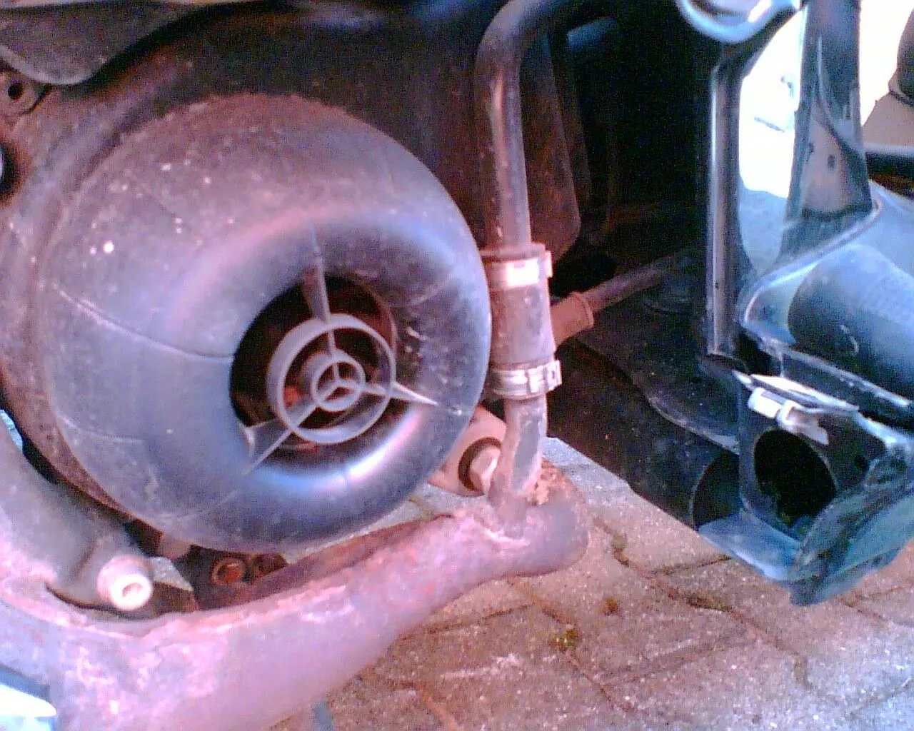

    ich möchte gerne bei meiner et2 einen Sito Sportauspuff dranmachen.
    Nun geht aber vor dem krümmer eine art zapfen nach oben mit einem Plastik schlach richtung Motor. Was mache ich mit dem?? Der sito auspuff hat diesen Anschluss nicht mehr.
    Kann ich diese verbindung weglassen?? Wenn ja wie trenne ich Sie??

    • September 7, 2006 at 15:06
    der neue
    jpg
    das alte
    jpg
    jpg

    das ist die abgasrückführung
    wenn du den neuen auspuff dranhast machst das rohr nach oben einfach dicht
    also zb zuschweise oder so
    natürlich kannst es auch an den neuen auspuff schweisen um den schein zu waren das er orginal sei

    hi,
    Kann ich das au mit klebeband zumachen und mit nem Kabelbinder nach oben binden?? iCh will es dranlassen man weiss ja nie ob man es noch braucht.
    Für was ist das ding den gut??? (Sry aber bin mehr pc Freak).

    • September 7, 2006 at 15:27
    sollte eben luftdicht zu sein egal wie
    das läst abgas nochmal durch den motor laufen obs drosselt weis ich nicht aber es senkt zumindest die abgaswerte
