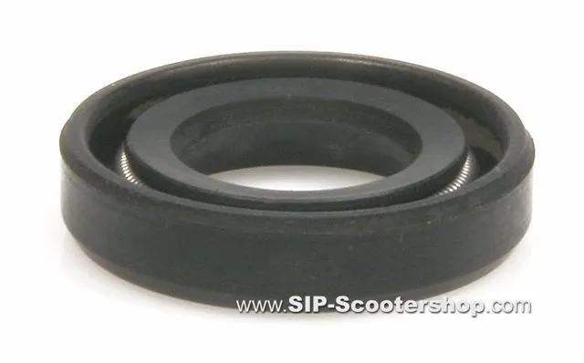

    Ja kannste , Schaltzug aushängen , Schaltgabel runter und dann den Roller auf einer Decke zur Seite legen dazu sollte der Tank fast leer sein , danach kannste mit einem kleinen Schraubendreher den Simmering rauspopeln aber aufpassen keine riefen in das Alugehäuse kniepen sonst kriegst es nie Dicht
    gibts bei SIP-scootershop.com
    Art.-Nr.: 15235100
    Gewicht: 2g
    Einheit: Stück
    Simmerring Schaltarm PK / XL2 / FL
    10x18x4
