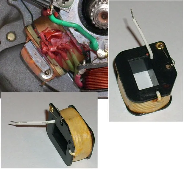

    Hier ist das bild der neuen erregerspule, es ist eine
    Erregerspule Elecktronische zündung PX/PK/Lambretta Ducati Basis
    so wie ich das sehe sind die anschlüsse an anderen stellen.

    Hi, sollte aber trotz dem passen. Pass beim Löten an der Ecke auf, das muß schnell gehen sonst wird der Kunststoff weich. Mit mittlerem Lötkolben arbeiten, Elektronikzinn verwenden erst alle Stellen sauber verzinnen dann zusammen bringen und kurz den Kolben drauf.

    danke für den tip.
    hab alles wieder zusammen, und der motor springt wieder super an.
