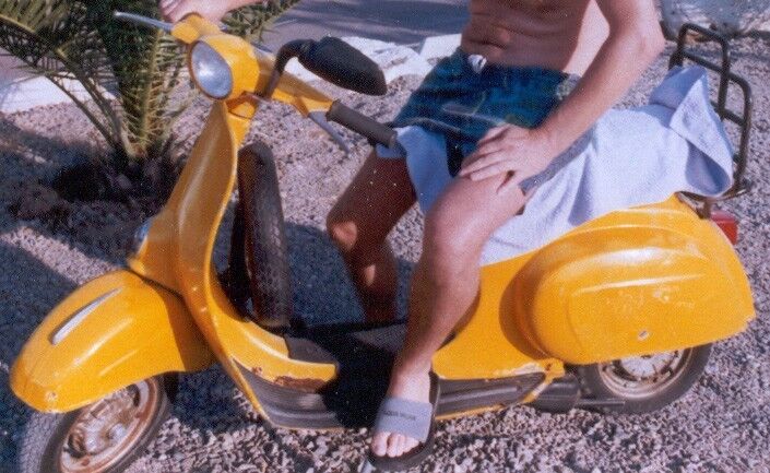

    • September 13, 2006 at 12:38
    aber....Rita....
    9" Felgen sind 4 Loch...also geschlossene Felge.
    die geschlossene 10" Felge paßt ohne weitere Änderungen.
    Rita
    sind das geschlossenen 4 Loch ?( ?(
    Gruß Rainer
      • 75.47 kB
      • 705 × 433
  • Rita
    17,827
    3,564
    Frankfurt
    T5
    • September 13, 2006 at 12:46
    Nö Rainer, sind sie nicht....aber die sind total ungängig...
    ich hatte bestimt schon 20-30 Roller mit den geschlossenen 9" Felgen in der Hand, aber die hab ich erst einmal gesehn...
    da hab ich natürlich nicht dran gedacht, daß Du die haben könntest.
    laß die drauf, wird zu viel Aufwand mit Umrüsten
    Rita
