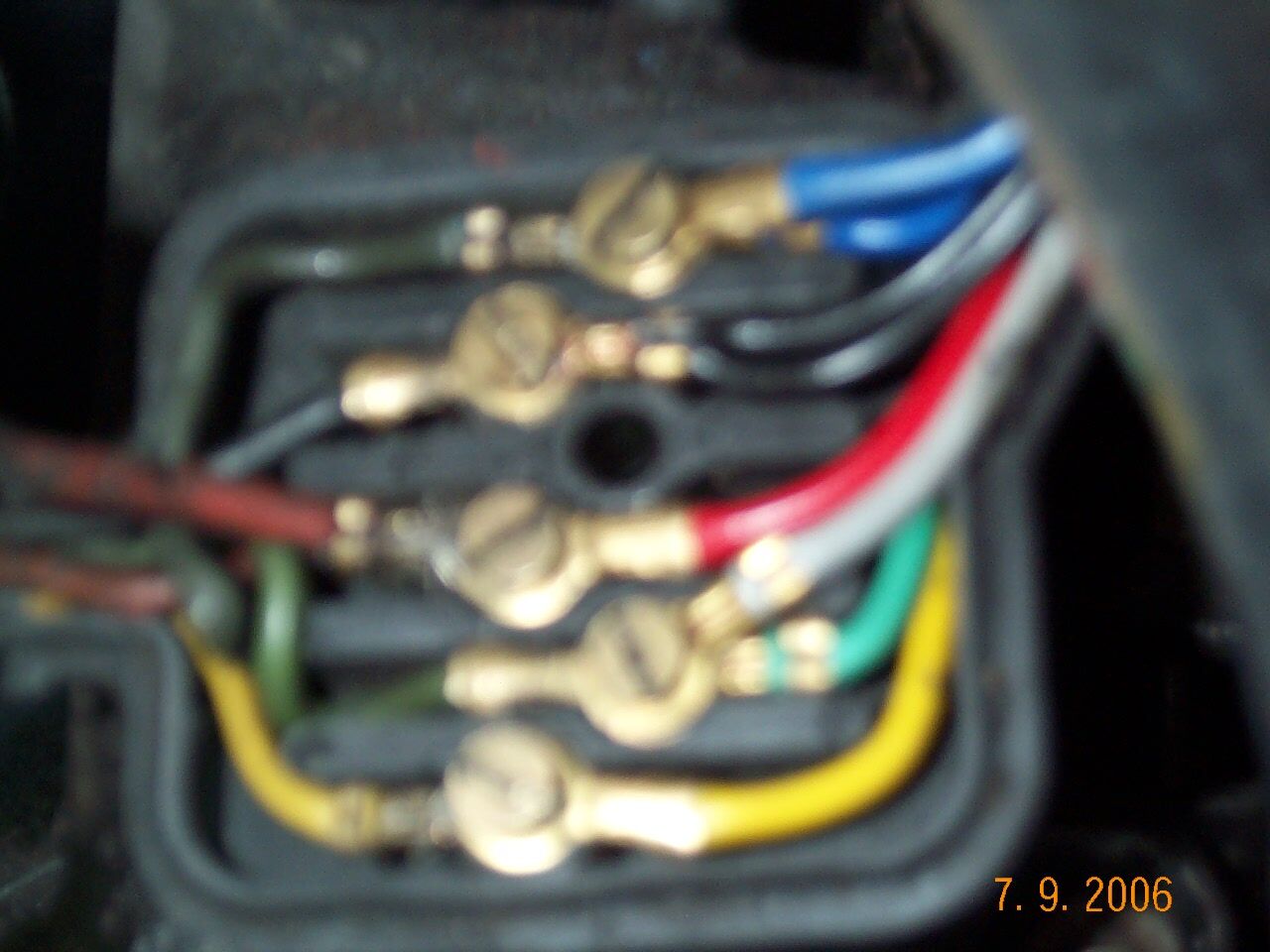

    Hallo!
    Wer kann mir beim Kabelanschluß von einer Kontaklosen Platte auf einer V50 mit Kabelbaum für Blinker helfen???
    Habe 5 Anschlüsse am Verteiler vom Kabelbaum,aber ja nur vier bei der Zündgrundplatte(gelb,blau,grün,schwarz)die anderen drei laufen zum pick up(zündbox) so weit bin ich ja schon.Aber wie knalle ich den Gleichrichter dran? Wird er Zwischengeschaltet?Bleibt beim Blinkergeber alles gleich? und bleiben die anderen Kabel vom Baum einfach tot oder müssen sie überbrückt werden?Sonst hätte ich ja kein Bremslicht etc?!
    Ich habe alle möglichen Schaltpläne etc. aber das habe ich noch nicht gefunden!!!
    Bitte dringend um HILFE!!!

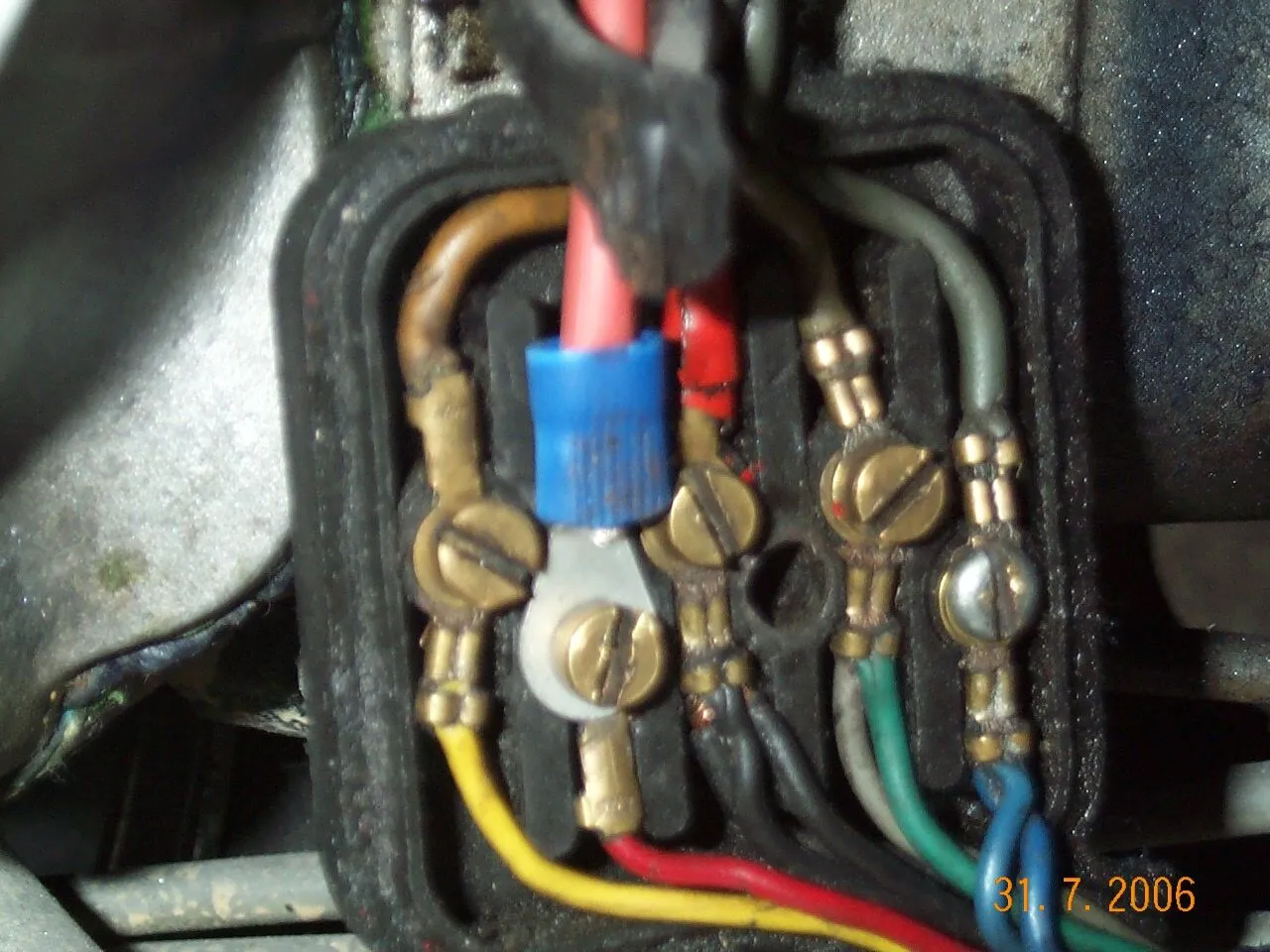

    Dein Kabelbaum ist identisch mit dem der PK.
    Am einfachsten wäre es gewesen wenn du dir ne PK Lima mit 5 Spulen ohne Batterie besorgt hättest.
    Mit ET3 Polrad und fettich.Schau mal hier Schraubertipps >Zündung

    Danke,gerade mal geschaut,aber woanders habe ich gelesen,das man den Kabelbaum im Fahrzeug so lassen kann, aber dort im Text steht,man muß sogar extra Bremslichtschalter austauschen.Muss mir eh erst mal Kabel zum verlängern suchen und dann mal testen.
    Auf dem einen Bild sieht man den neuen Kabelbaum.
