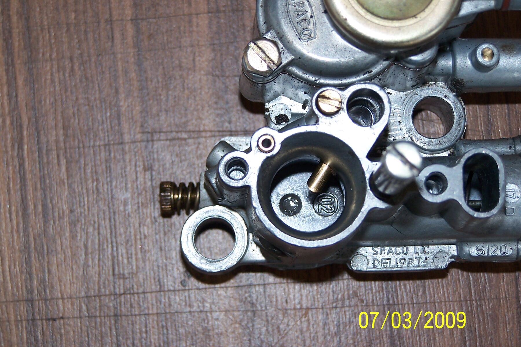

Bestens,der Luffi mit den Bohrungen hat dort eh keine Ausbuchtung.

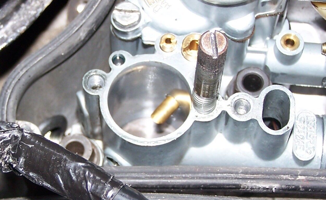

Ich wußte zwar,das es sich um den billigen Indischen Vergaser handelt,aber ich hatte auch schon einen Dell hier,der auch nur eine Messinghülse mit Bohrung drin hatte,deswegen hatte ich schon die Vermutung,es ist noch irgenwie für die Luftregulierung einer Düse
- aber nur fertigungstechnisch ist absolut einleuchtend.Ich war früher im Werkzeugbau tätig,da sind mir auch schon so Sachen untergekommen.

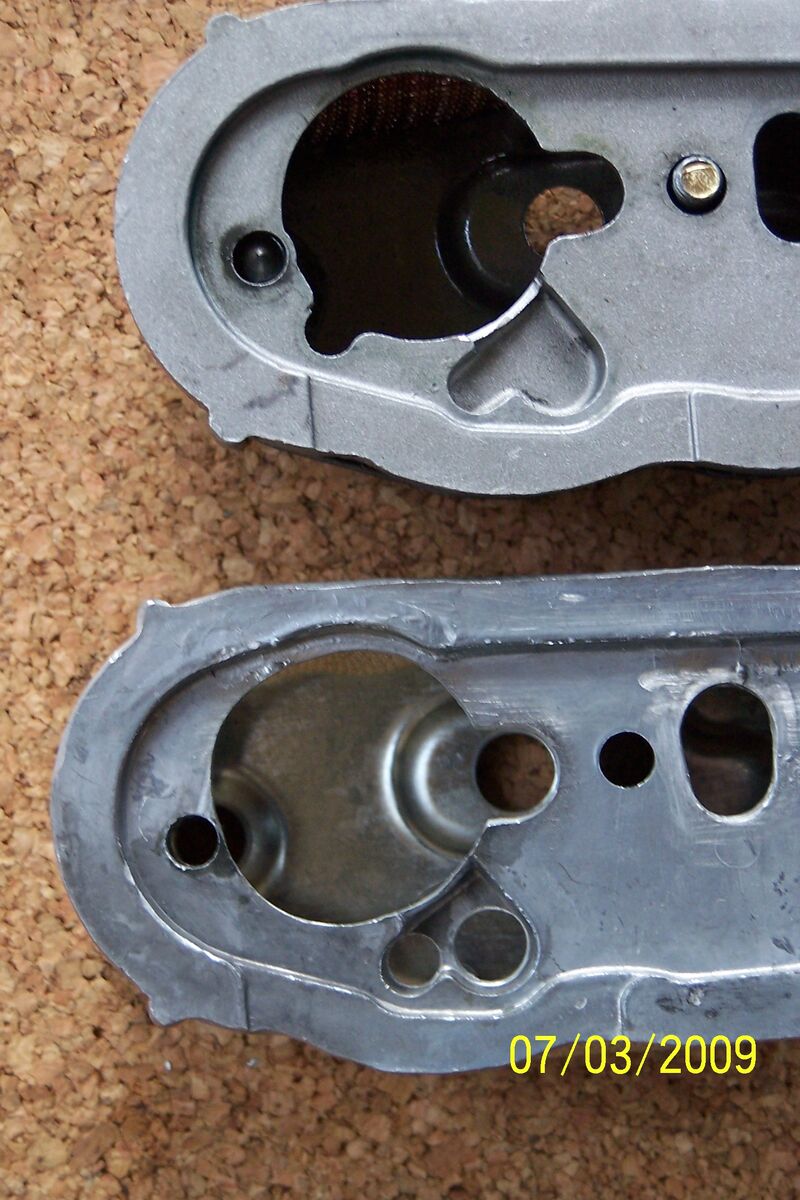

Jetzt ist mir noch etwas bei den Filtern aufgefallen
Der obere Filter ist der Original und der untere ist der mit den Bohrungen.
Der Original hat noch eine zusätzliche Ausbuchtung an der Hauptöffnung.
Zum vergleich der 20ér
mit Öffnung neben der Schieberöffnung und 22ér
,bei welchem die Öffnung verstiftet ist. Meine Frage nun,wofür diese Öffnung eigentlich ist? Auswirkungen auf das Standgas oder Wofür?

Nee,habe noch keine Löcher gemacht,warte erts auf den Ersatzluftfilter,dann sehe ich weiter.

Das alles kannte ich eigentlich schon aus GSWiki,also werde ich nochmals testen (eventuell fetter) und dann wohl Löcher bohren.Wenn das alles mix bringt,werde ich wohl nicht um´s ovalisieren kommen,um anständige Strömung zu bekommen.

Ich habe auf meiner Largeframe jetzt einen 177ér DR Zylinder und einen SI 24.24 verbaut.
Bedüsung: BE3 Mischrohr, Kopfdüse(Hauptluftdüse) 160, 114 Hauptdüse und Nebendüse eine 55/160=2.9
Standgas ist recht gut und sie läuft auch recht gut,aber
wenn man ruckartig Gas gibt, fällt die Drehzahl kurz ab und beschleunigt dann erst wieder - der Motor verschluckt sich praktisch.Ich hatte den Eindruck,je wärmer der Motor,desto extremer das verschlucken.
Wenn man langsam dreht, fällt der Motor auch in kein "Loch".Ich habe allerdings auch noch nicht die Öffnung des Vergasers ovalisiert,aber das dürfte doch nicht soviel ausmachen,oder?
Hatte schon mal gehört,das wären Anzeichen für zu fettes Gemisch,aber viel mehr abmagern darf ich mit der Bedüsung doch auch nicht mehr,da das Kerzenbild eigentlich O.K. ist.
