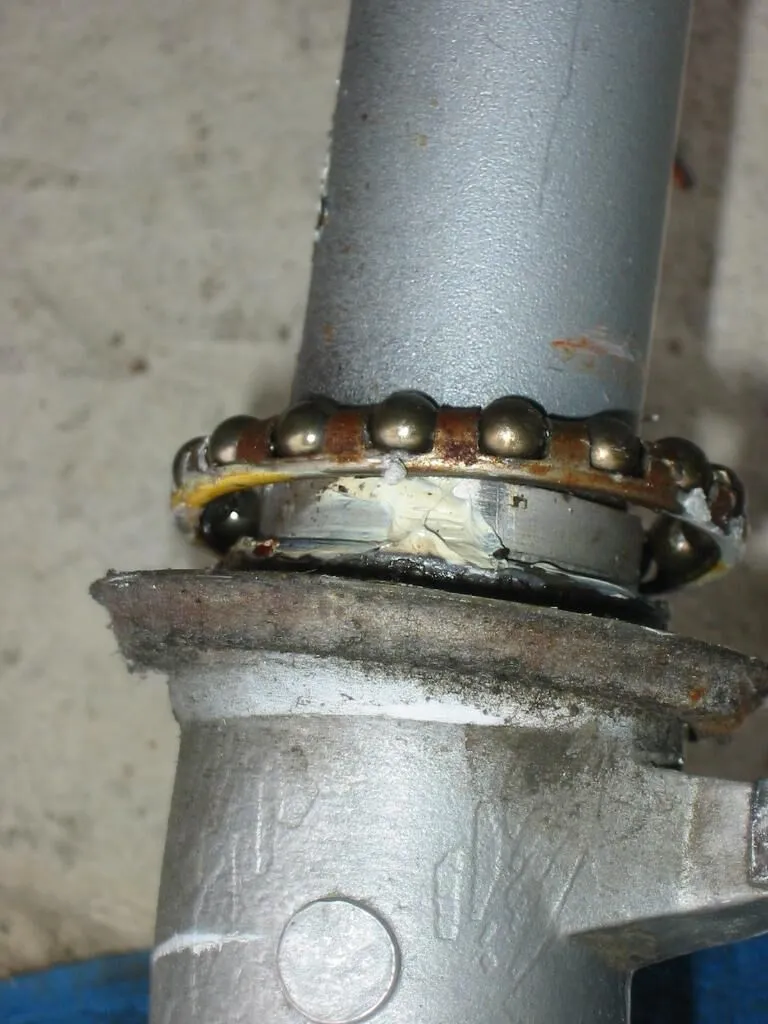

    hab gestern u heute meine frisch lackieret pk xl1 zusammengebaut, is soweit auch alles dran u funktioniert einwandfrei! bin dann mal ne runde gefahren u irgendwie is das lenkkopflager jetzt wieder locker, ich denke da hat sich beim einschrauben was verkanntet und sich dann beim fahren wieder gelöst u jetzt hab ich spiel in der lenkung! da die zühge alle schon eingehängt sind, schaltung, kupplung u bremse eingestellt sind. wollte ich fragen ob ich den lenker jetzt auch mit eingehängten zügen u der ganzen eliktrik dran nach oben abziehen kann? dann müsste ich nämlich nicht wieder alles neu einstellen!

    is das untere lager so richtig rum? und keine angst das lager wird nicht so eingebaut, das bild entstand beim ausbau, jetzt is alles schön sauber u gefettet! :)
  • Wenn das Foto direkt nach dem Ausbau erfolgt ist und du nichts davon abgenommen hast dann müßte das auch richtig sein :P Aber ich glaube ist richtig rum.
