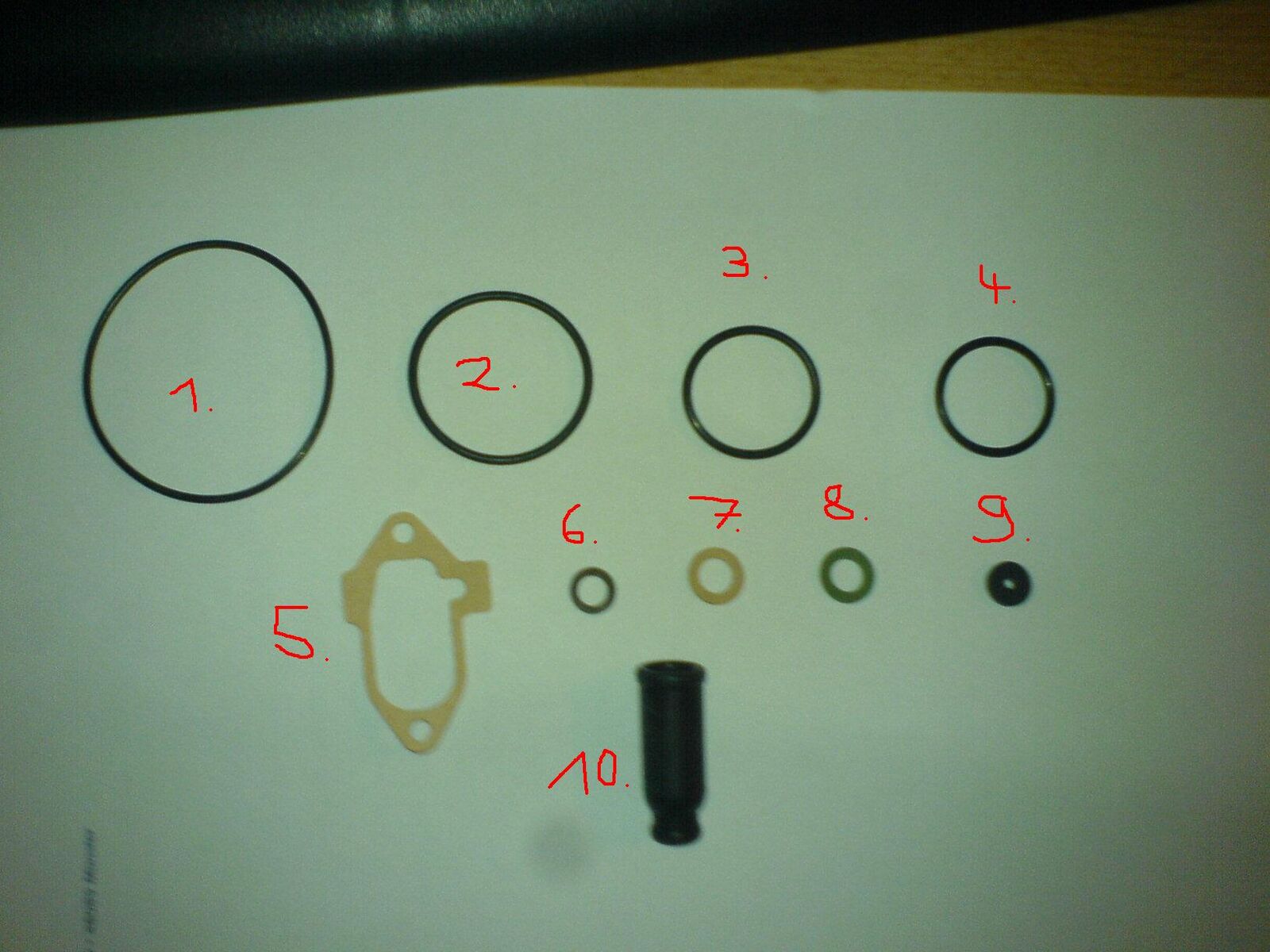

    weiß das das schon mal diskutiert wurde, aber werd daraus nicht schlau!
    Mein vorbesitzer hat wohl den Vergaser ausgebaut und beim zusammmenbauen was falsch gemacht / Dichtung/en vergessen!
    Und nun weiß ich als Laie nicht wo da eine hinkommt und wo nicht!
    Ich hab erstamal nur eine Frage, weils das vielleicht schon der Fehler sein könnte!
    Welche Dichtung kommt wo zum Benzinfilter?
    Ist die reienfolge : Filter / Metallabdeckung mit Einlass / Dichtung / Schraube ?? und welche dichtung ist es?
    PS : PK 50 s lusso (original-Vergaser)
    ok: die 1 werde ich auch noch austauschen, kommt zwischen schwarzen Plastikdeckel und Vergasser!
    Was ist noch wichtig??
      • 184.63 kB

    • August 28, 2008 at 12:37
    In den Dichtsätzen sind meistens mehr Dichtungen drin als für einen bestimmten Vergasertyp benötigt werden.
    Wichtig ist natürlich die 1 damit kein Gemisch ausläuft.
    Die 5 ist für den Gasschieberdeckel,
    die 9 für die Stange zum Gasschieber,
    die 3 oder 4 dürfte in den Stuzen am Vergaser richtung Motor kommen.
    Wenn du ihn schon draußen hast würd ich alle austauschen, wo welche hinkommt erklärt sich beim Auseinanderbauen von alleine.

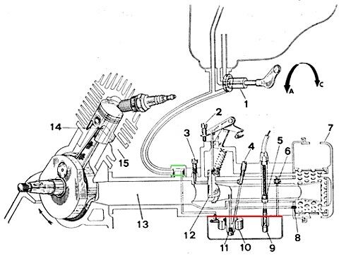

    nur um das zu klären!
    1. ist mir klar = siehe rot !!
    würde gerne wissen ob bei grün eine hin muss, weil bei mir da keine war! entweder über oder in den deckel des benzinfilters !
    ps: fühlt euch frei das bild zu bearbeiten / sonst kann ich es nachher machen, wenn ich weiß wo die dinger hinkommen!
      • 33.59 kB
      • 480 × 362
      • 228
    Einmal editiert, zuletzt von fips (August 28, 2008 at 14:54)

    • August 30, 2008 at 10:47
    wenn dein Benzinfilterdeckel so aussieht
    [Blockierte Grafik: http://www.sip-scootershop.com/upload/images/abbildungen/00013944_003.jpg]
    dann sieht die Dichtung dazu eben auch so aus wie auf dem Bild :) mal vergleichen...
