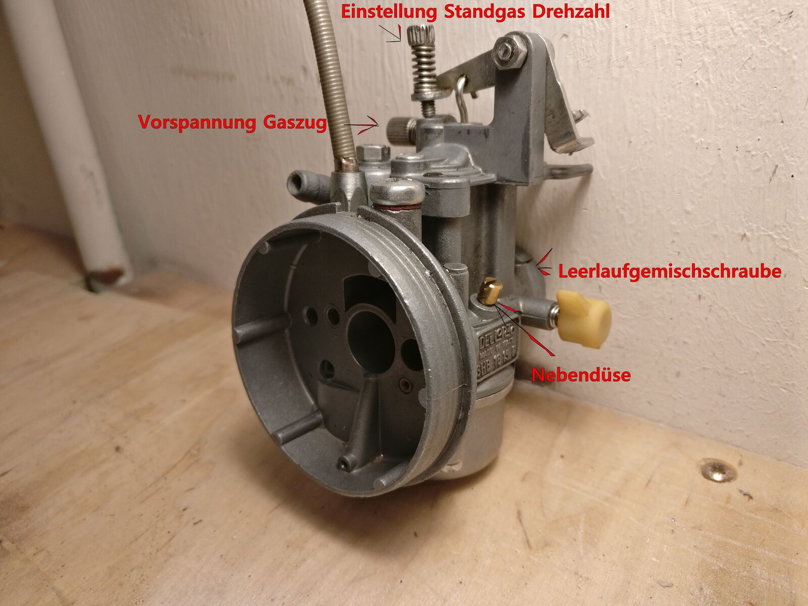

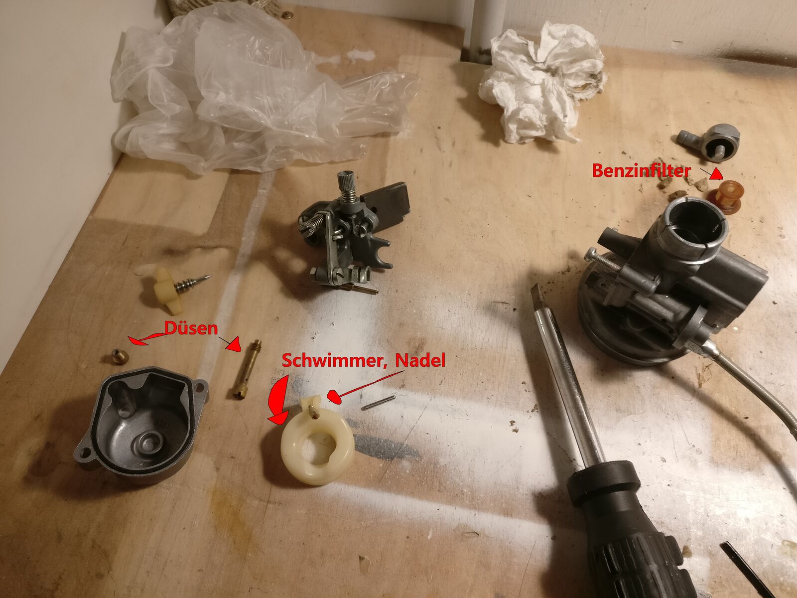

  • Hier nochmal mein Vergaser, in Zerlegtem Zustand (da kann man nix falsch machen), wenn vorsichtig, dann gehen sogar die alten Dichtungen noch (aber besser wäre natürlich neue)
    Vergaserschrauben bezeichnet:
    Und zerlegt, darauf die beiden Düsen an die man rankommt wenn man unten am Vergaser den runden Deckel aufmacht:
    Bei mir wollte Sie kein Standgas halten, und anspringen auch nicht, hatte ihn zerlegt und im Ultrschallbad gereinigt...
    (Auch der Benzinfilter war voll mit Schmodder so das sie unter VOllgas immer ausging weil nciht genug Sprit, reinigen schadet also nie)
    Das wichtigste aber sind die drei Düsen:
    - Ausbauen
    - Ultraschall wenn möglich
    - mit einer Litze aus einem Stück altem Kable (z.B. Lautsprecher) vorsichtig durchstechen
    - Anschließend mit Druckluft ausblasen, ruhig in alle Löcher des Vergasers
    (Bei mir war es die Nebendüse, hatte ich zwar geschallt und mit Litze gestochen, aber erst als ich sie auch ausgeblasen hatte ging der Vergaser wie eine eins)
    Dann Zsuammenbau und Grundeinstellung:
    - Leerlaufgemischschraube (weiße Flügelschraube) 1,5 Umdrehungen rausdrehen
    - Standgasschraube ganz rausdrehen, sodas sie den Gashebel nicht Aktiv nach oben drückt
    - Vorspannung Gaszug so einstellen, das der Hebel am Vergaser bei leichtem Zug anspricht
    Dann MIT gezogenem Choke starten
    - kurz fahren, Choke wieder raus
    - mit der Standgasschraube so lange reindrehen bis sie das Standgas hält
