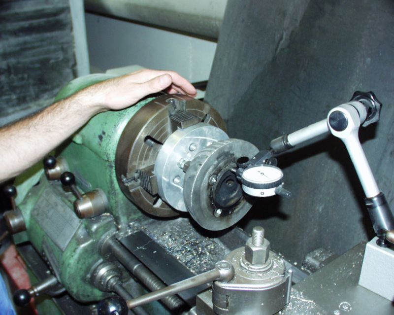

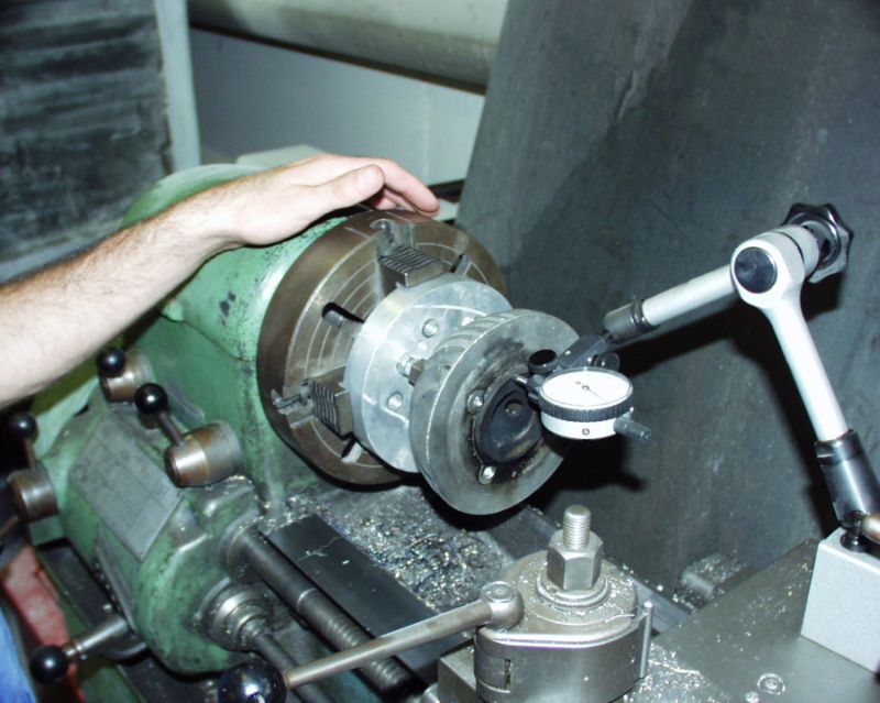

    Da deine schon bearbeitet sind
    und sie ungefähr so aussehn dürften
    mußt du eh auslitern um das tatsächliche Volumen zu ermitteln.
    Das Drehbankpic habe ich mir von Armin ausgeliehn :D
    Ich lass dir die Adi per PM zukommen.
    Er fertigt dir den Kopf so an das du keine Dichtung mehr auf LHW brauchst passend für dein Kolbendach Polini,Pinasco oder Malle.
    Mußt dir nur überlegen ob mit oder ohne Fudi fahren willst.
    Also Maßanzug anstatt Stangenware zum kleineren Preis.

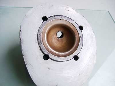

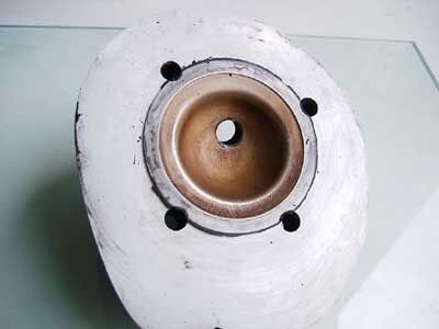

  • Hier nun ein Bild der zwei Köpfe.
    Auf meinem alten Kopf steht übrigens 36 als endung und nicht 56 wie ich erst annahm, sorry.
    Ich habe beide bis oben ausgelitert. (Also bis zum oberen Ende der integrieren 1mm Dichtung)
    Heraus kamen beidesmal 29ccm?
    Der Worb Kopf ist jedenfalls identisch mit dem alten.
    Somit kann ich den Schonmal wieder zurückschicken.
    Wie geht es jetzt weiter?
    Was muss denn am Kopf genau angepasst werden?
    Fräsmaschine sowie Drehbank habe ich nämlich zur Verfügung.
    Aber noch eine niedrigere Verdichtung, also Brennraum des Kopfes erhöhen macht in meinen Augen wenig sinn ?(
  • Sehr gut damit hast du also einen passend Kop für deinen Malle.
