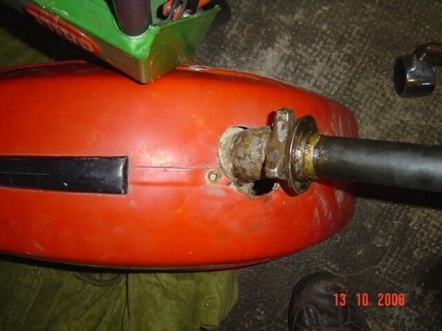

    hallo, hoffentlich kann mir jemand weiterhelfen, und zwar wie bekomme ich bitte den kotflügel vom lenkrohr? habe natürlich schon alle schrauben geöffnet und der kotflügel ist auch schon lose nur bekomme ichb ihn schlicht nicht vom lenkrohr...??

    der Lagerring des unteren Lenklagers muß auch erst ab, dann geht der Kotflügel ganz leicht raus.

    joo danke für die schnelle antowrt dachte die lager sind mit dem lenkrohr verschweisst, hat zumindest zu erst danach ausgesehen,
