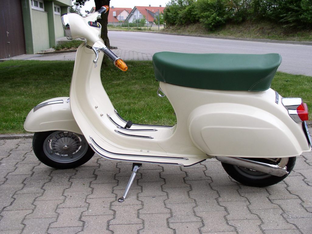

    hey
    Also ich habe ne N50 mit16/16 un ne 75HD und 75Polini
