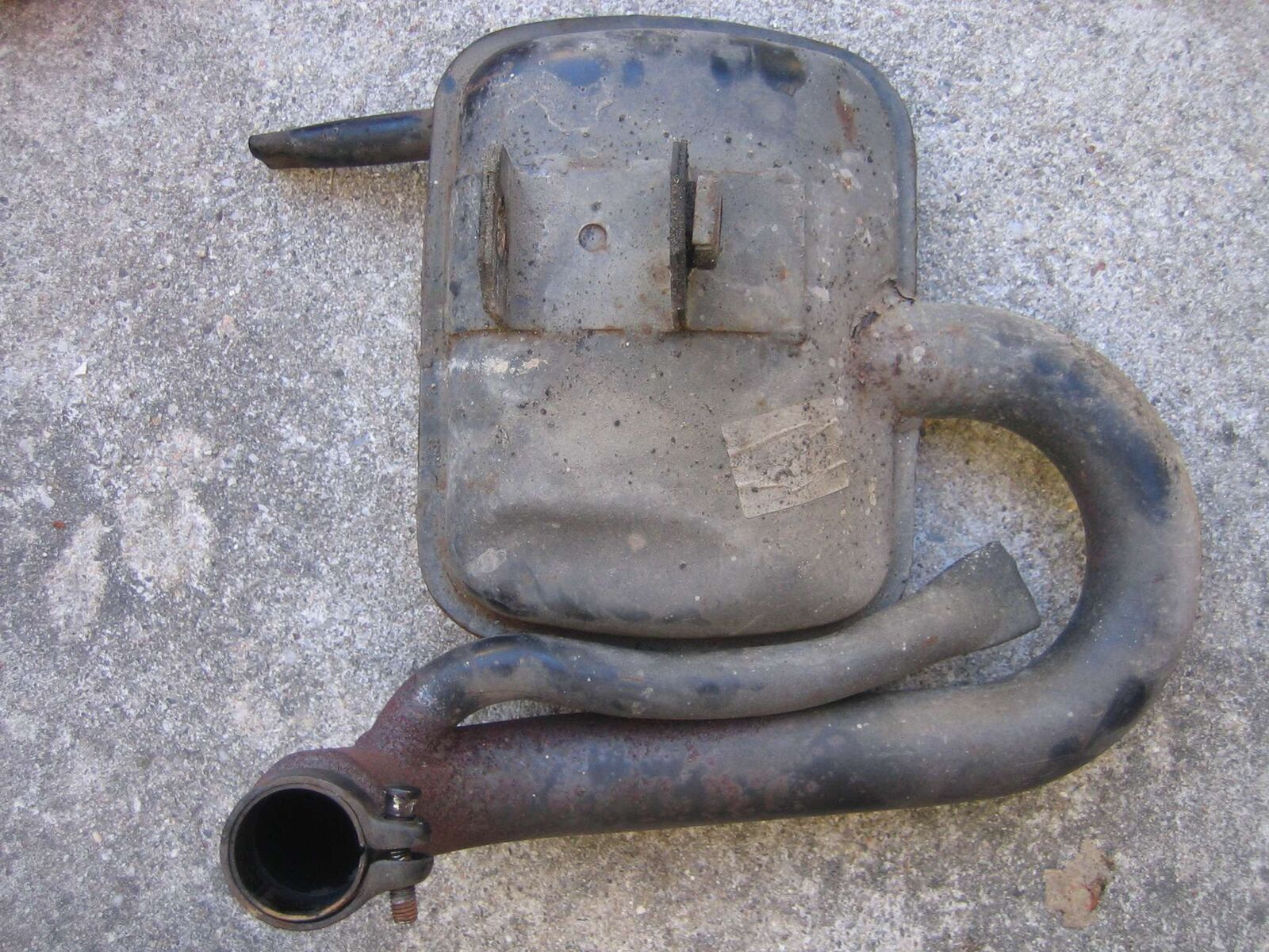

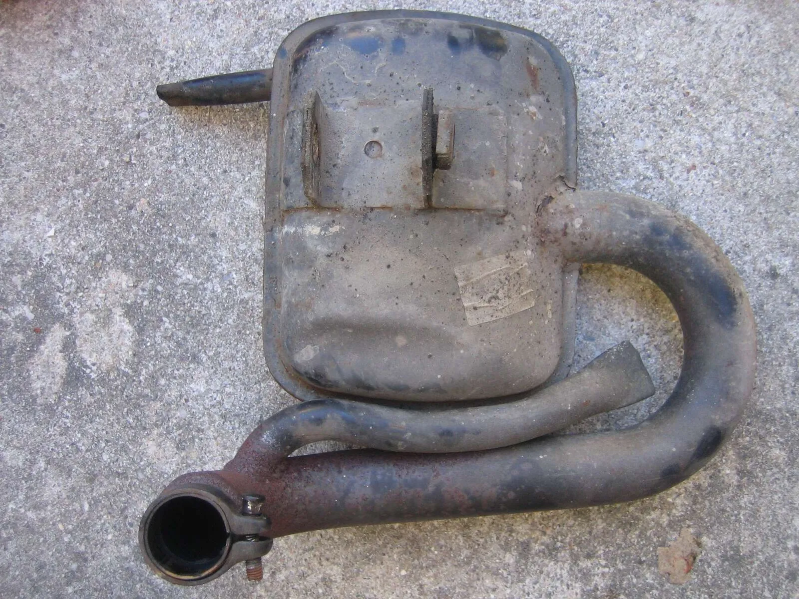

    Hallo!
    Bin seit Gestern stolzer Besitzer einer Vespa PX125 :)
    Allerdings ist die auf 80km/h gedrosselt. Wie auf den Bildern erkennbar,
    müsste es nach meinem Verständniss dieses "Blindrohr" sein,oder?
    Schaut der Originalauspuff genau so aus, nur ohne das Blindrohr?
    Bzw. reicht es, des Ding wegzuflexen, und zu zuschweißen, um vom
    Tüv die offene Leistung eingetragen zu bekommen?
    Hoffe, ich schaffe des noch bis Montag, hab dann nen Termin beim Tüv,
    mfg Sven

    also ich würde jetzt ma kacken dreist behaupten........entweder anderen o-topf
    oder blindrohr abhacken und zuschweißen.
    würde aber schauen ob da nich doch noch was mit der bedüsung gemacht wurde.
    greetz sain

    • September 6, 2008 at 22:10
    den originalen ;)
    oder den sito+ nicht legal.
    den deckel vom vergaser abnehmen.....dann die 2 schrauben vom lufi lösen und den selben abnehmen.
    im gaser siehst du 2 messing schrauben. kleiner durchmesser großer durchmesser.
    die mit dem kleinem durchmesser ist die nebendüse.
    die mit dem großen ist HD Mischrohr und hlkd
    greetz sain
