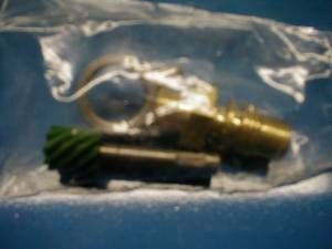

    Soo, hab mir das nun einmal angeschaut, die Tachowelle fehlt komplett *G*.
    Der Tacho und KM Zähler funktionieren soweit im Groben ( Bohrmaschine ).
    Ich denke mal die Tachowelle läuft zum Vorderrad, von vorn gesehen links und wird dort auf so ein Messing , ich nenn es mal "Adapterstück ", geschraubt!?
    Dort ist nämlich so ein "Adapterstück " welches ich dann mal mit nem 17er Schlüssel abgeschraubt habe, das Teil ist Innen Durchgängig.
    Man sieht Innen (Federbein?) So eine "Walze" mit schräger Verzahnung(Vertiefungen) die sich mit dem Vorderrad dreht.
    Aber um die Tachowelle dort Anzuschließen, da fehlt doch noch etwas!?
    Habe in einem shop den Artikel "Tachoantrieb komplett Sprint ect....." entdeckt, Foto im Anhang, ist das alles was da fehlt?

    • October 29, 2006 at 20:37
    Hi Joker !
    Kann Dir z.Z. nicht die Frage beantworten. Bei mir ist es auch immer
    " learning by doing". Auf dem Foto ist das Zahnrad fürs Vorderrad ja
    gut zu erkennen. Würde ich etwas fetten bevor Du es einsetzt. Mein
    Tacho funktioniert momentan auch nicht. Bin heute mit meiner VBB2T Vespa 150 Sportique II ca. 60 km gefahren, da ich Saisonkennzeichen habe. Oktober letzter Monat. Im April gehts "legal" wieder auf die Straße".Werde mich demnächst mit dem Tacho beschäftigen. Von den Teilen her werde ich wohl die gleichen wie Du am Roller haben. Ich freue mich jedenfalls, dass Du auch so eine alte Vespe fährst.

    • October 29, 2006 at 22:19
    Hi Richie!
    Ja, ich denke auch mit den Teilen ist es wohl getan und der Tacho läuft wieder 1A.
