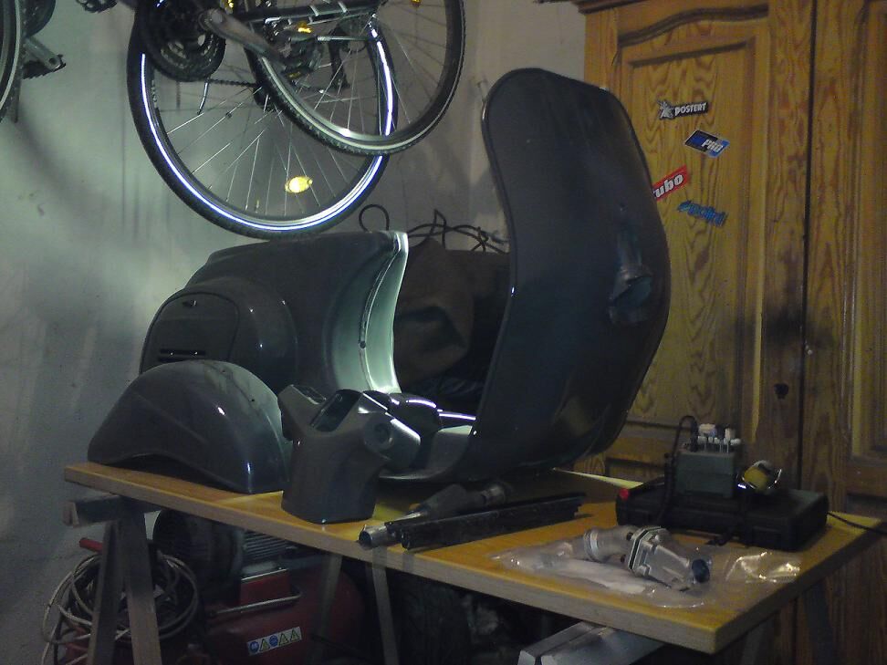

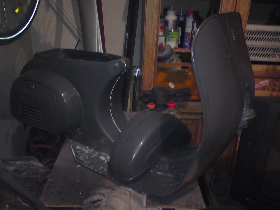

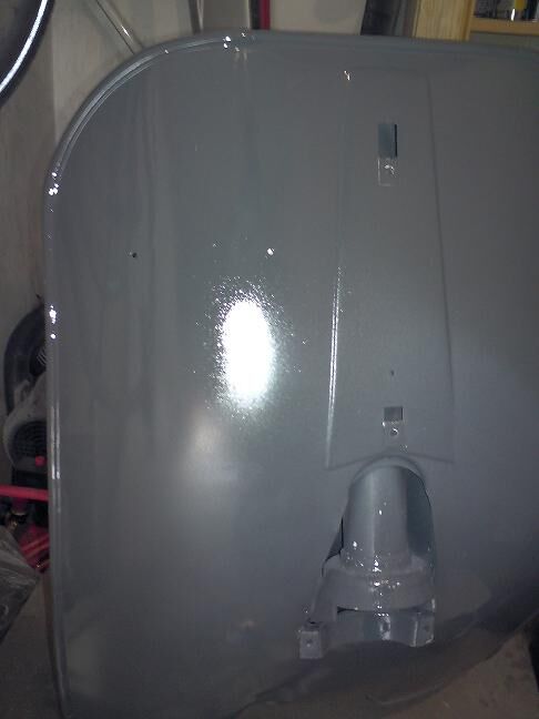

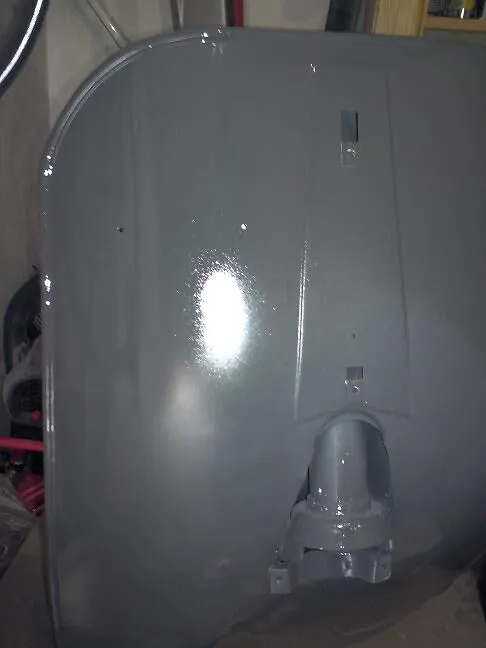

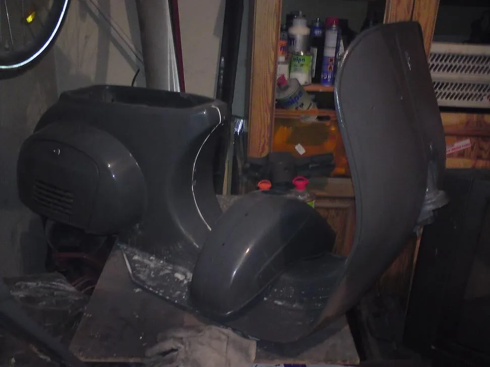

    Denk ich auch, hab heute noch 2 Schichten Klarlack drüber lackiert. Nun werde ich dann am Wochenende wieder alles mit der Poliermaschine, Schleifpaste und Politur auf Hochglanz bringen, dann den Kleberand dran und gut ist.
    Der Seitendeckel war auch "verzogen". Das kam durchs Sandstrahlen lassen, denn davor hatte dieser perfekt gepasst da es der originale war. Aber mit ein wenig Geduld und "übers Knie" biegen, habe ich es wieder relativ gut hinbekommen.
    Nun warte ich noch auf den bestellten Ansaugstutzen damit ich diesen dann fräsen kann und den Einlass des Motors anpassen kann.

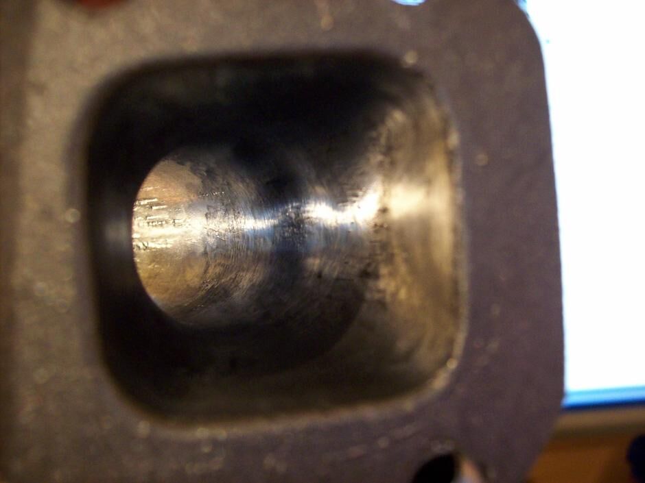

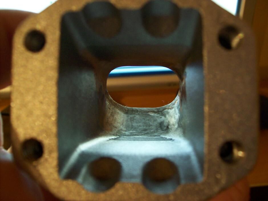

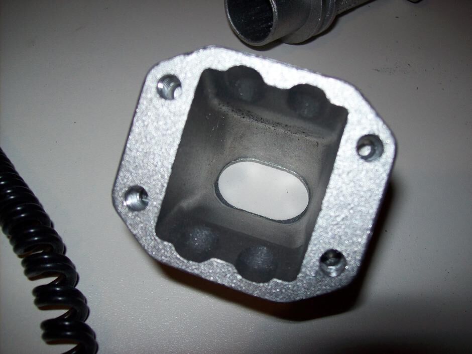

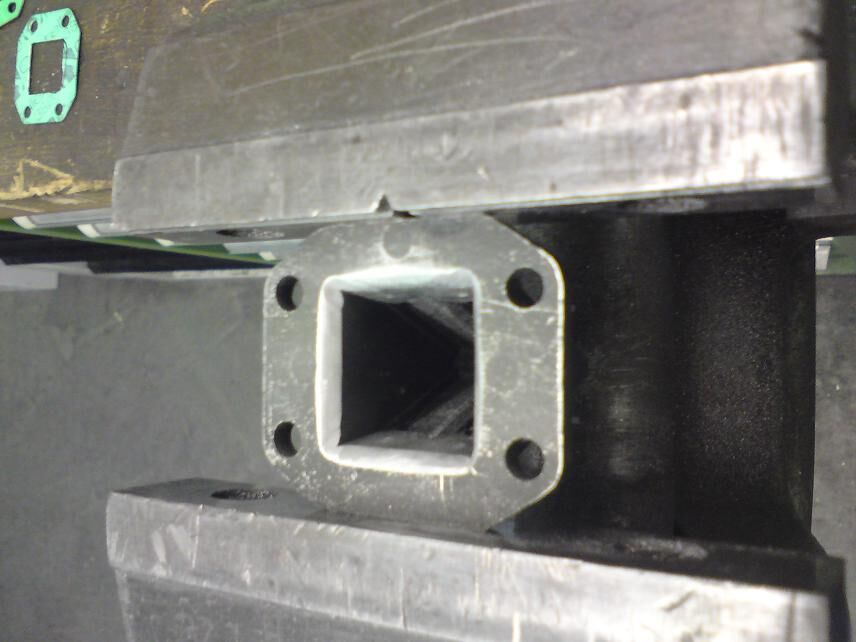

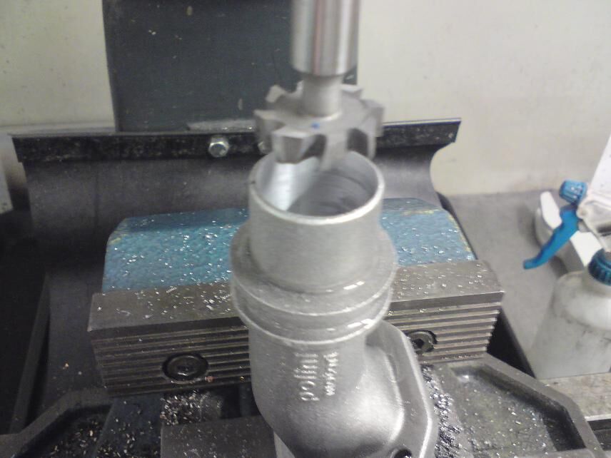

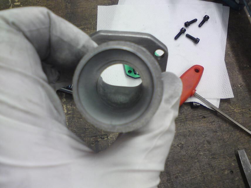

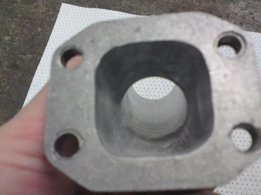

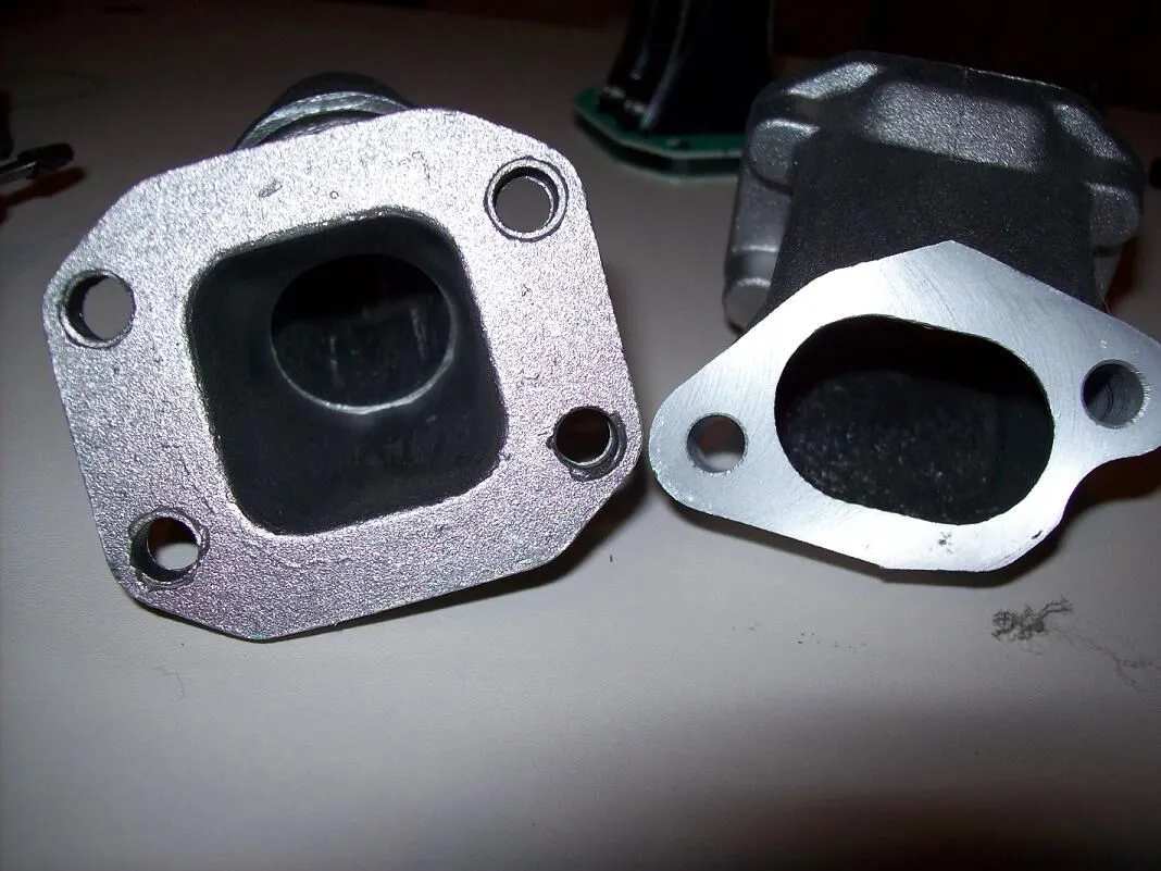

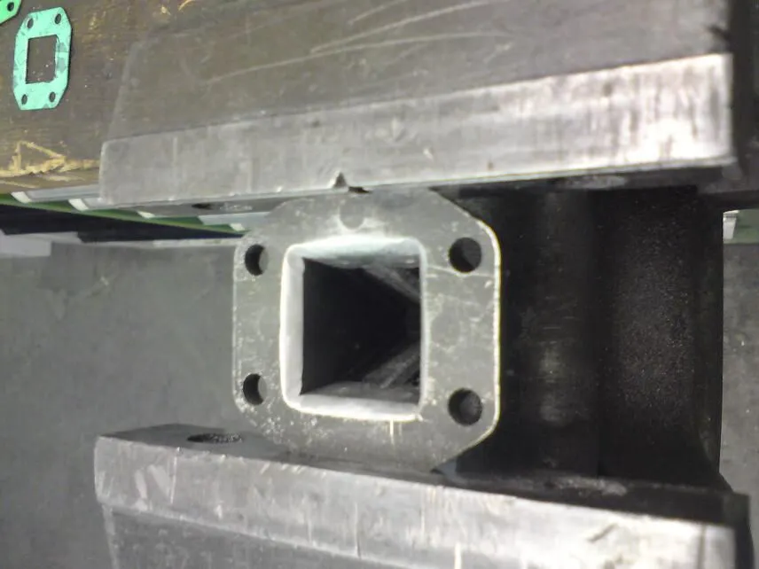

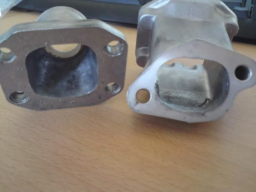

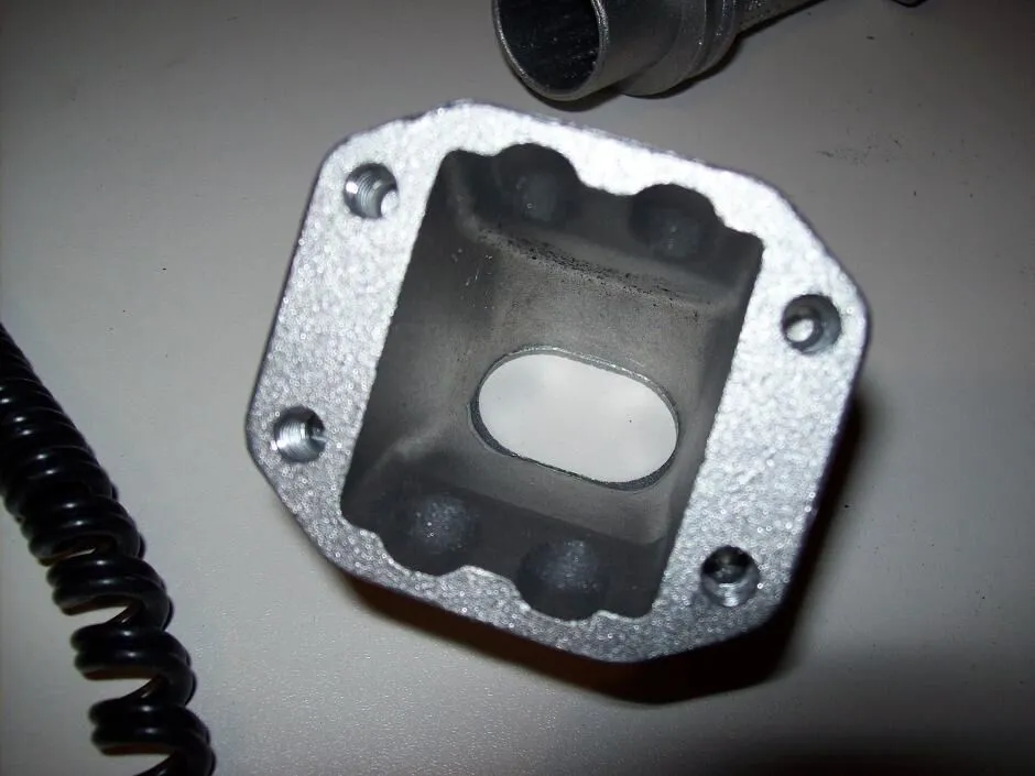

    Heute hab ich meinen Ansaugstutzen bekommen. Hab nun mal die überstehenden Kanten im Strömungsbereich "geglättet".

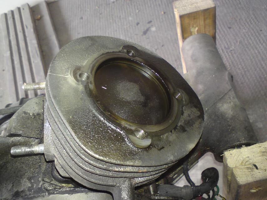

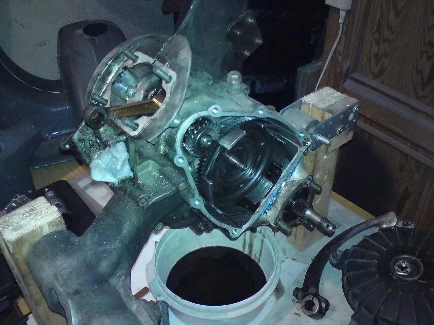

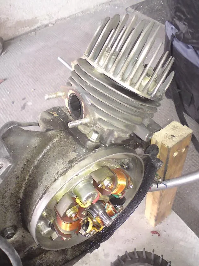

    heute nochmals gefräst und den Motor angefangen zu zerlegen.

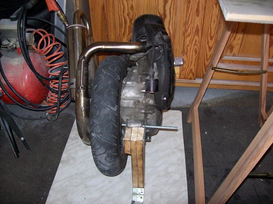

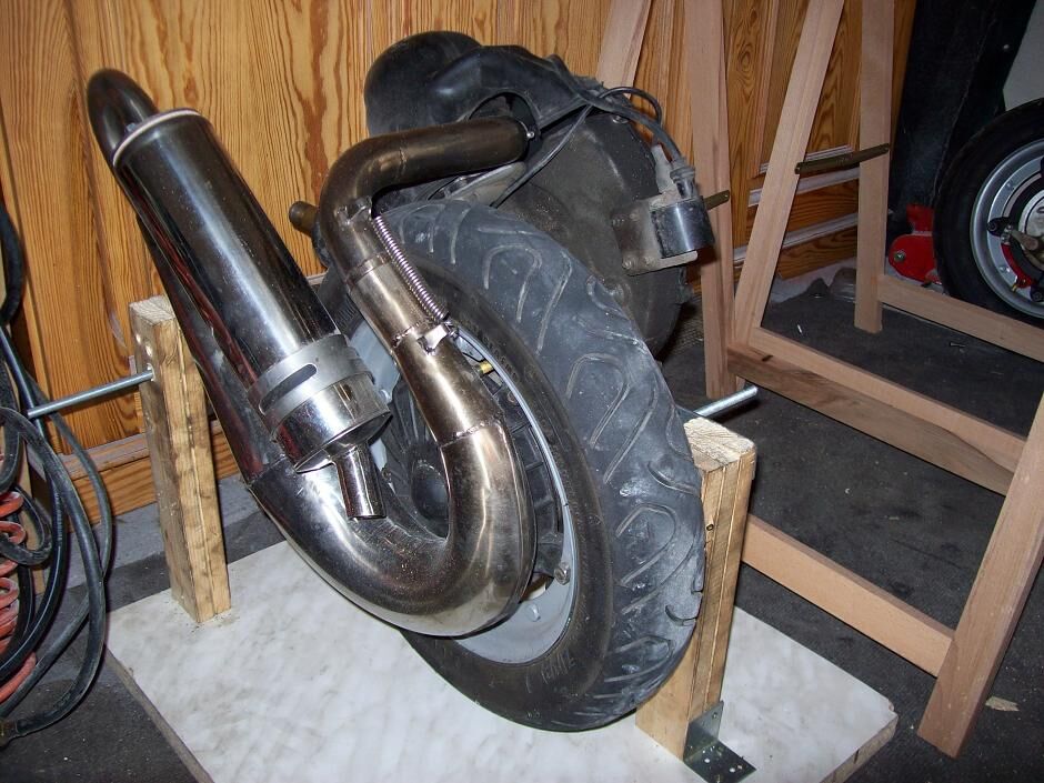

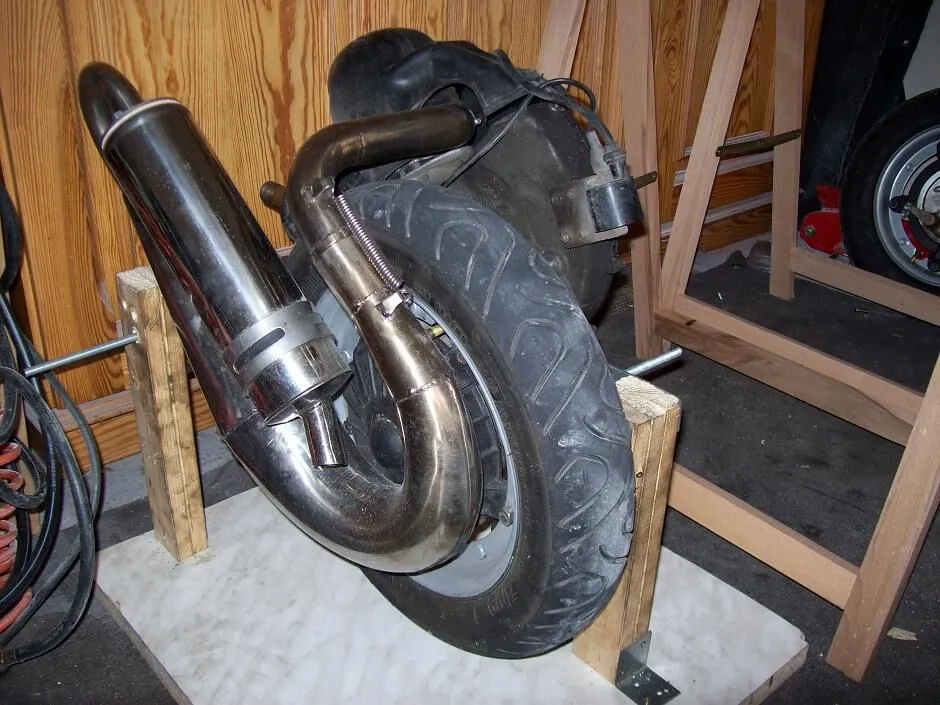

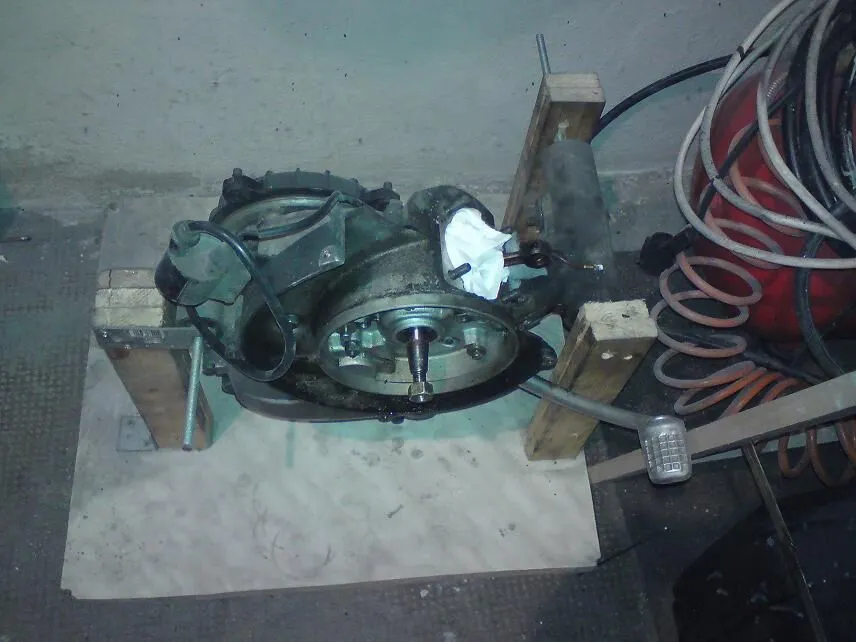

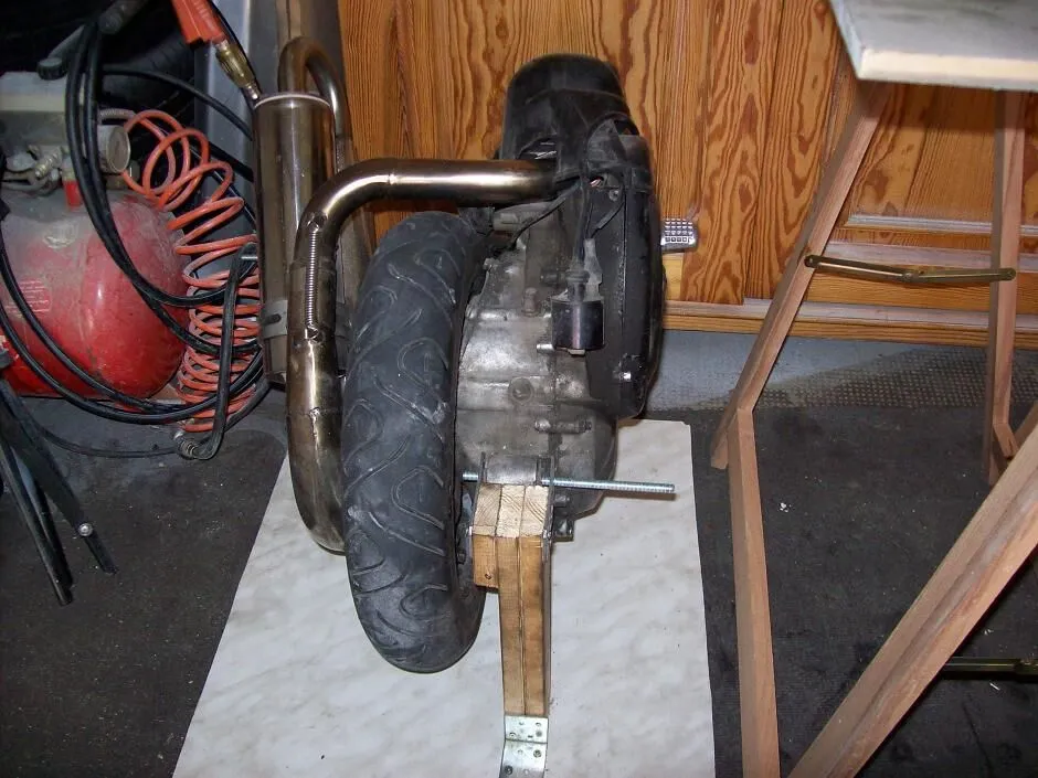

    Du hast den geilsten, stylischsten Montageständer den ich je gesehen habe,
    kannste mal ein ganzes Foto davon machen. ;)
  • Labelsucker
    1,217
    18,942
    3,259
    Vespa Club Regensburg
    • November 9, 2008 at 13:43
    • #167

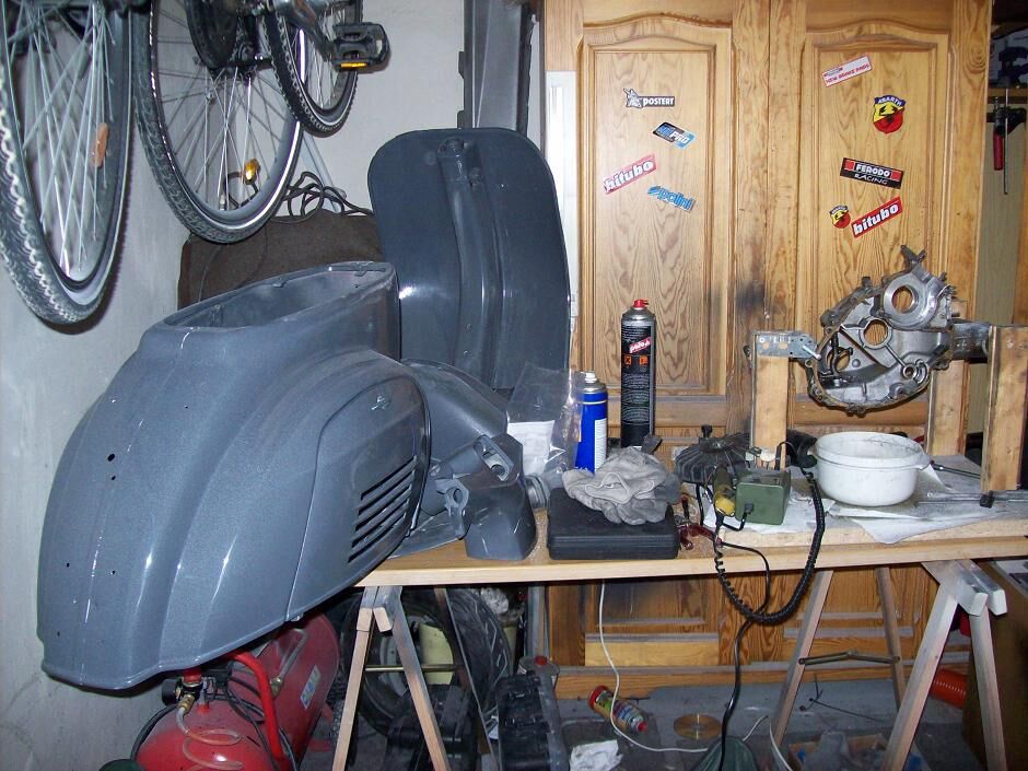

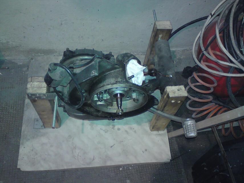

    Hab nur die 2 Fotos. Aber er hält ;) (war mal ein alter Holzlattenrost vom Bett, und ne Küchenarbeitsplatte 8) )

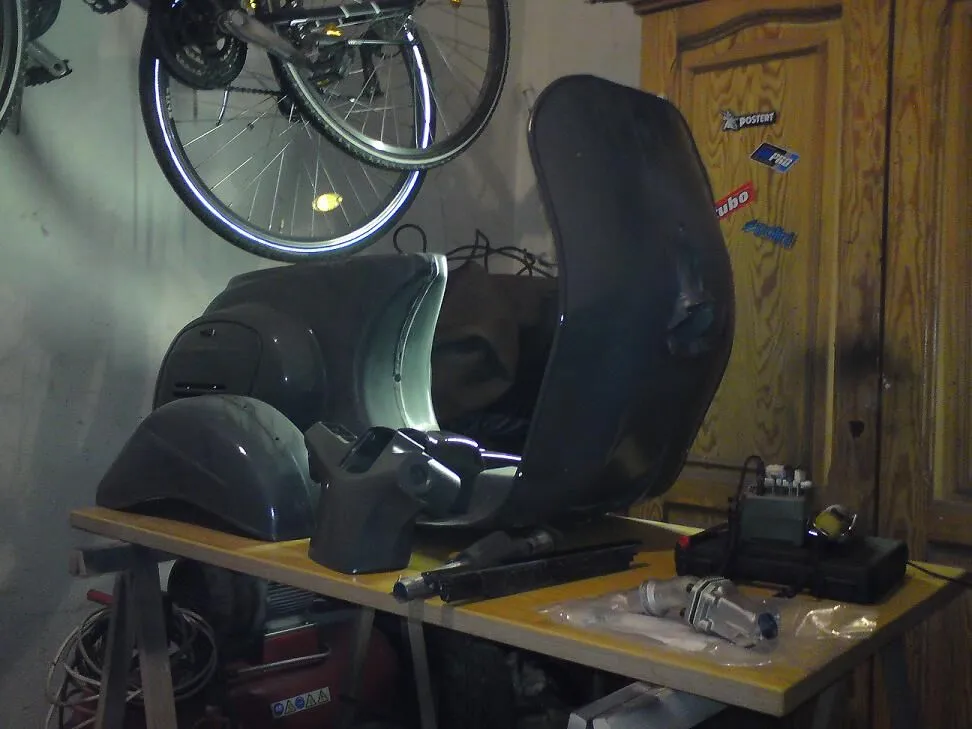

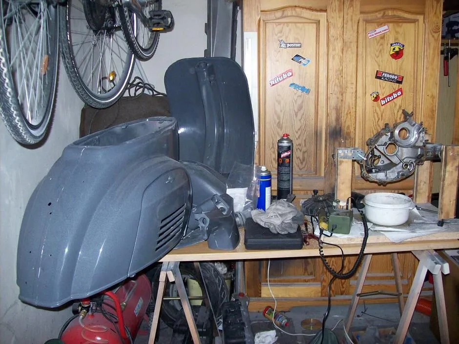

    Das ganze Elend auf einem Haufen, nachdem ich heute mal in der Garage aufgeräumt habe.

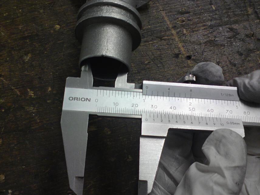

  • skifreerider01

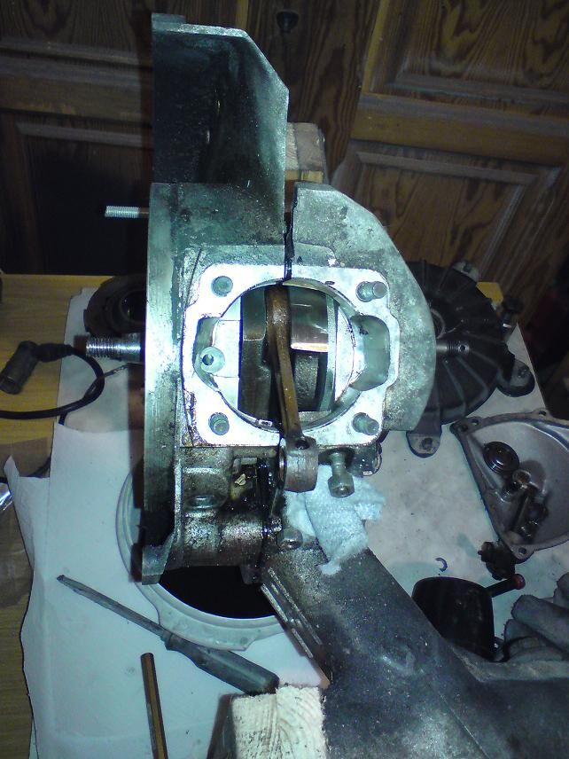

    **Einen gebrauchten Auspuff für meine ACMA

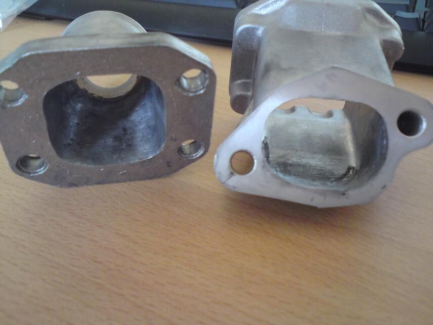

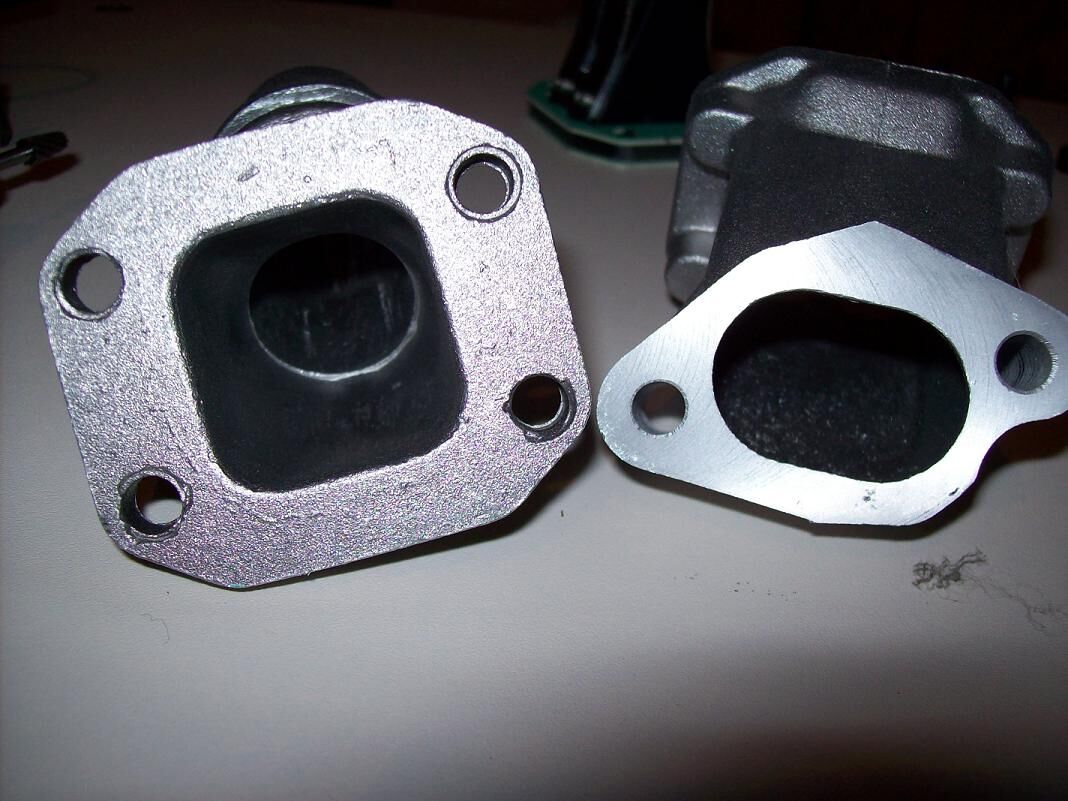

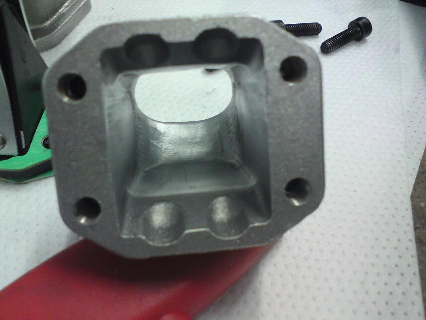

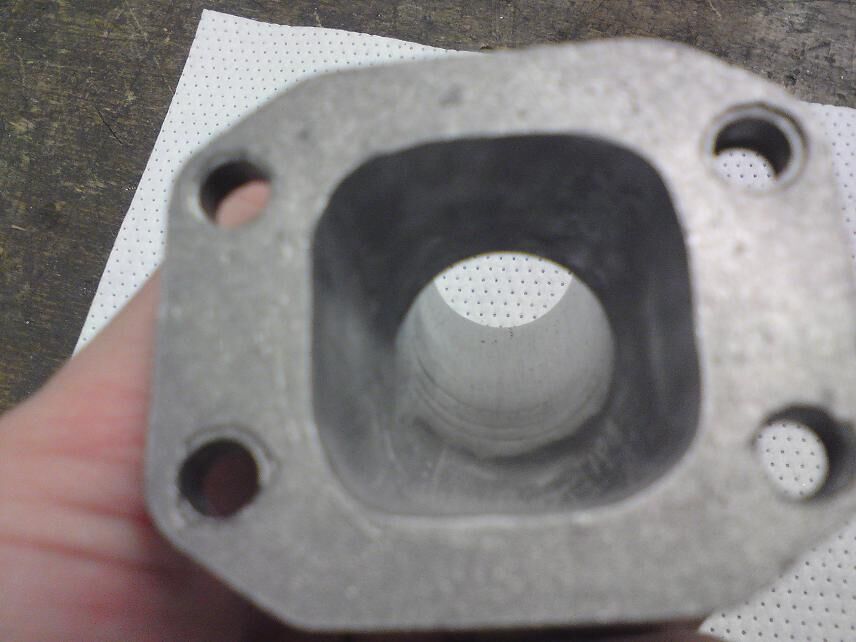

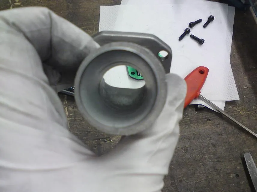

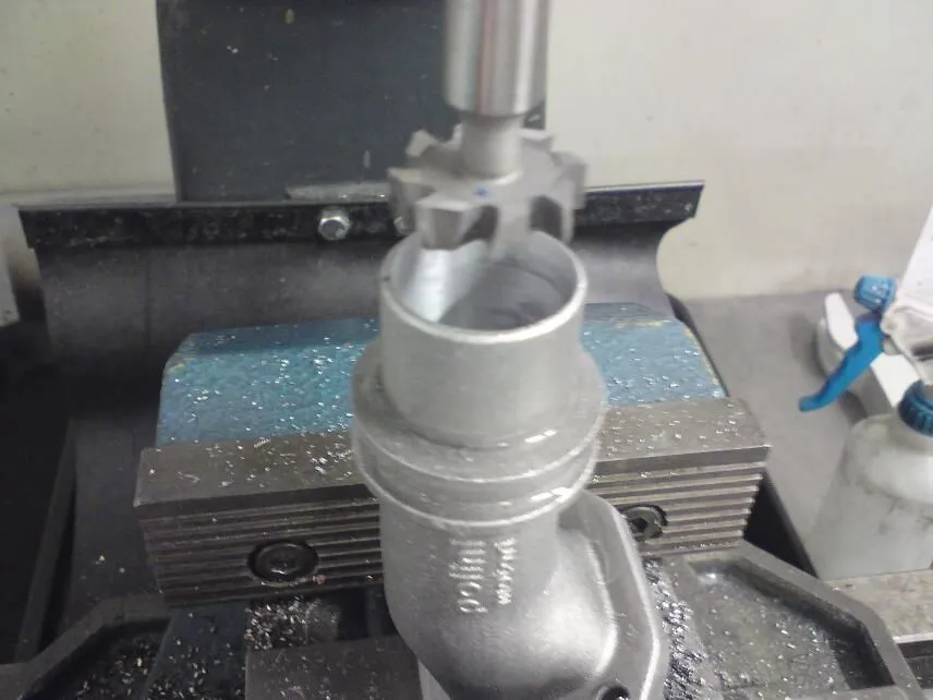

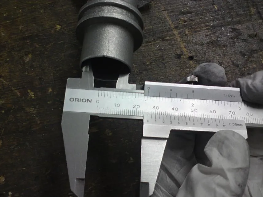

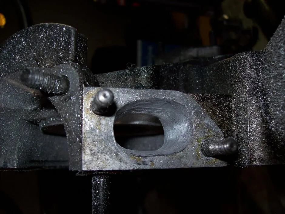

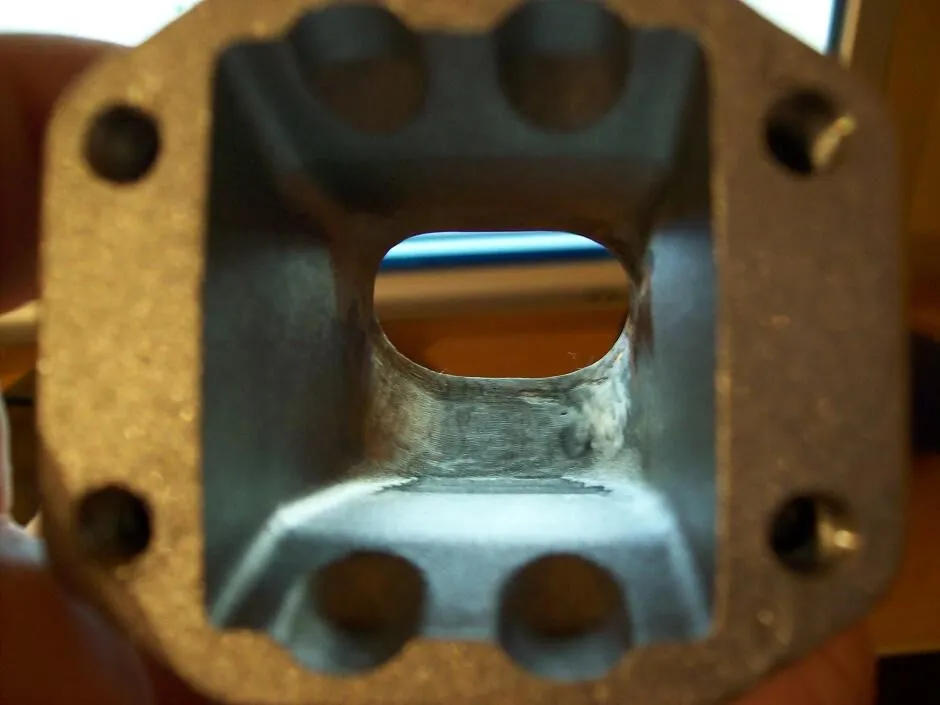

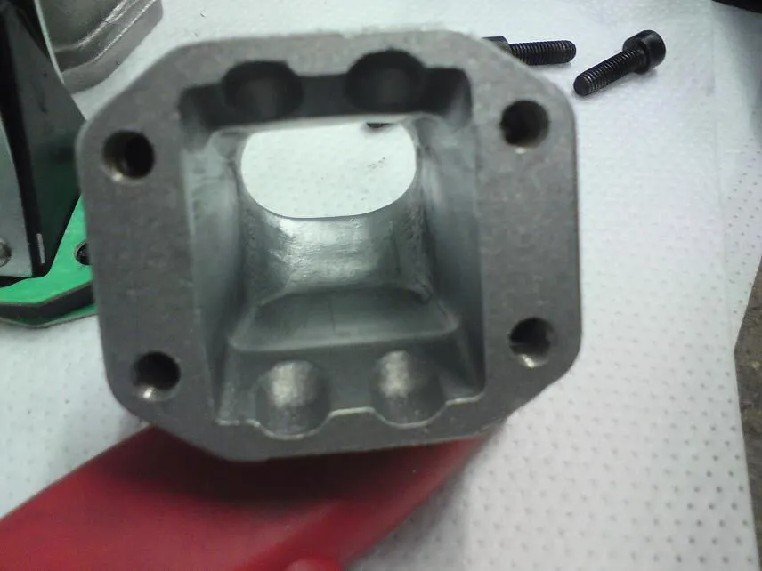

    Gestern ging es mit grobem Werkzeug an den Membran Ansaugstutzen. Vergaserseite haben wir auf 26mm erweitert. (25,5mm gefräst den Rest mit der Hand geschliffen), Membrankastenöffnung mit der Fräse ein wenig innen begradigt und Membranfuß angeschrägt da Saugseite vergrößert worden ist.

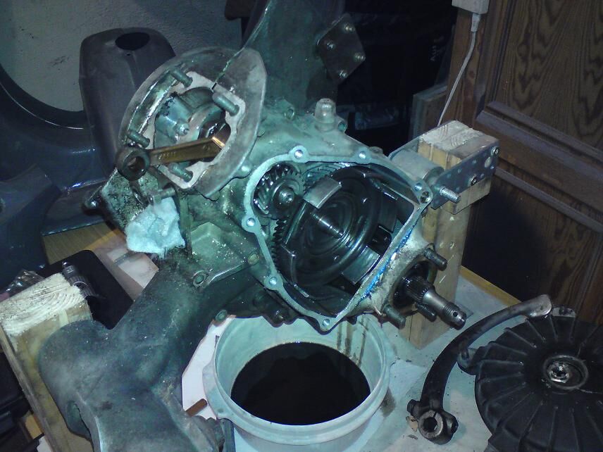

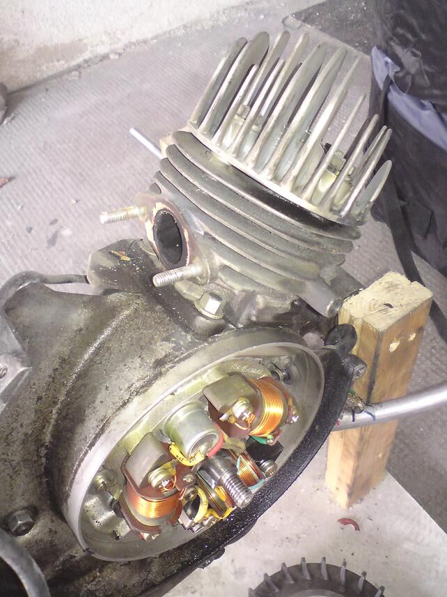

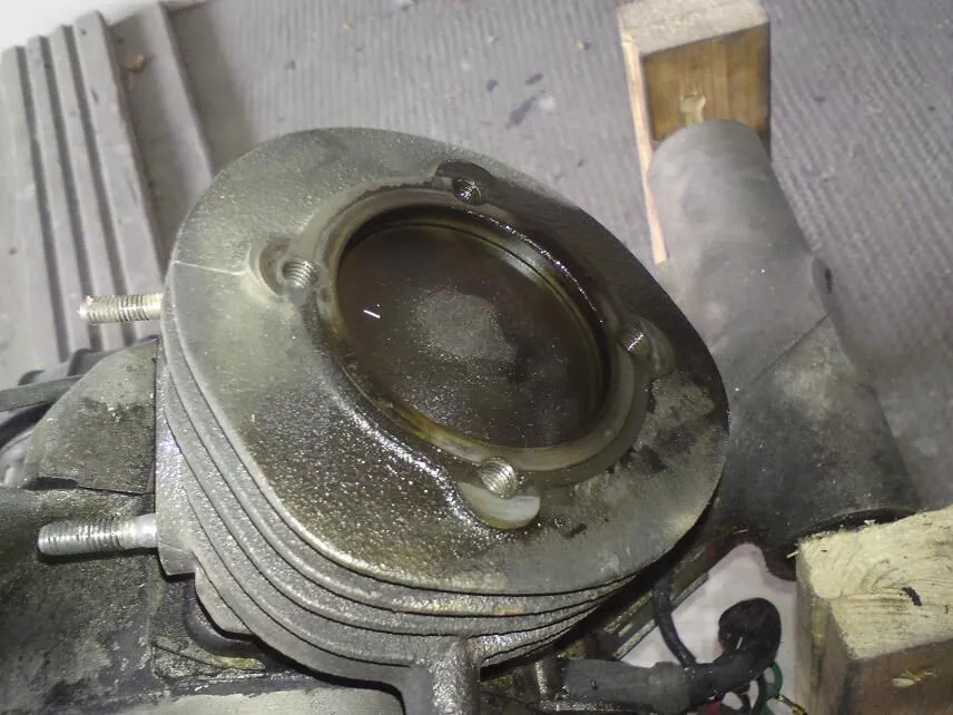

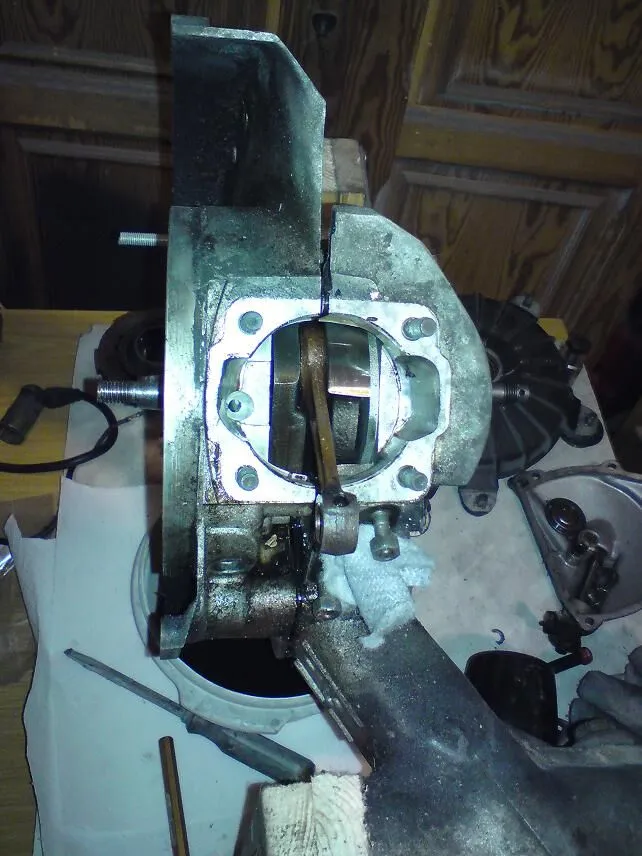

    Hab mal angefangen den Motor zu zerlegen. Aber leider ist es nun schon zu spät, keine Lust mehr. Mal schauen ob ich ihn dann morgen Spalten kann, damit ich den Membraneinlass fräsen kann.

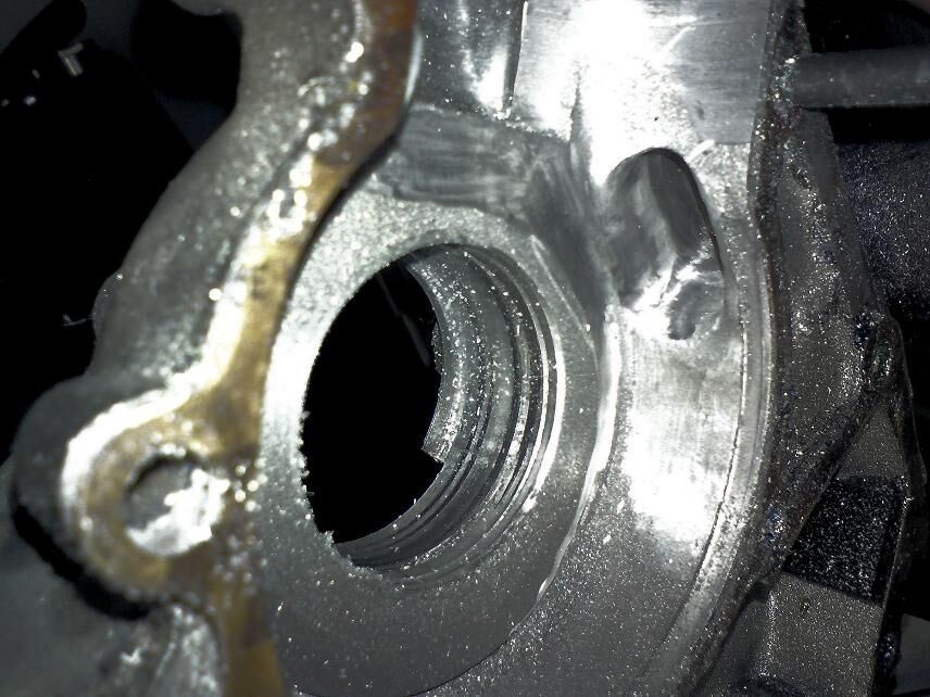

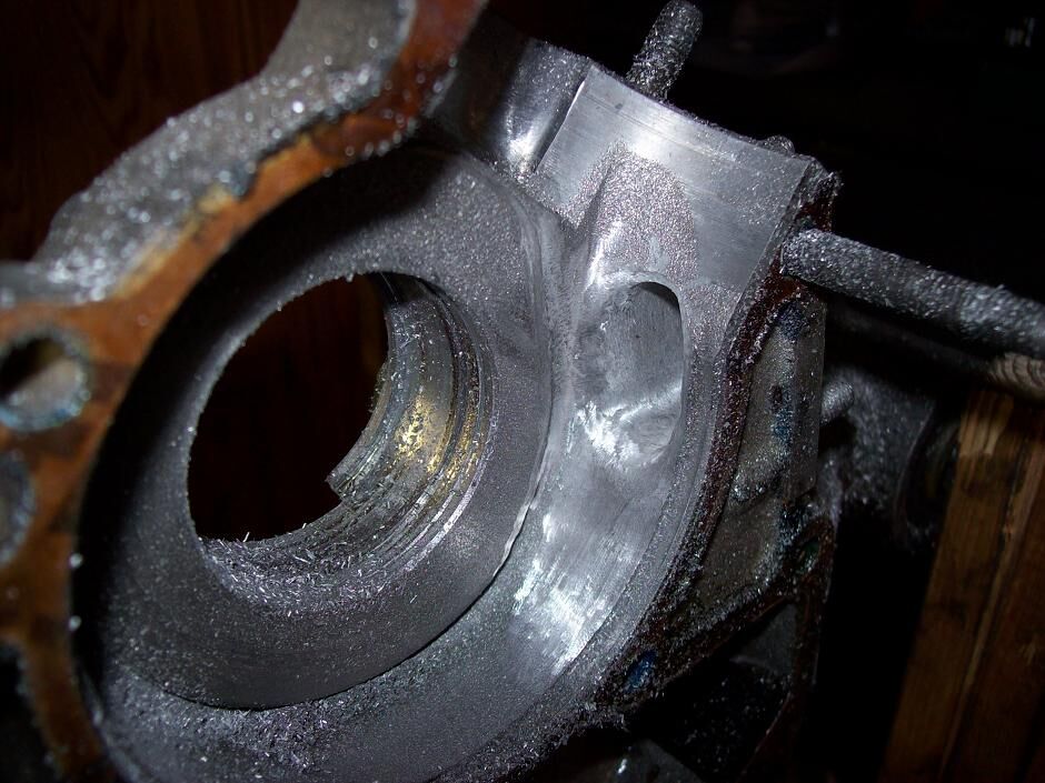

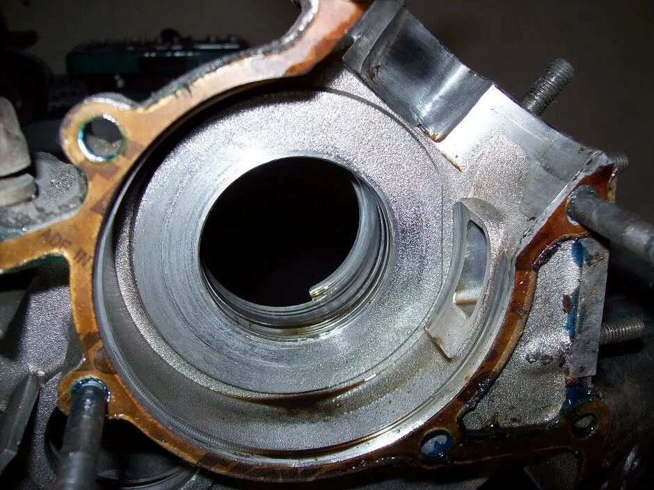

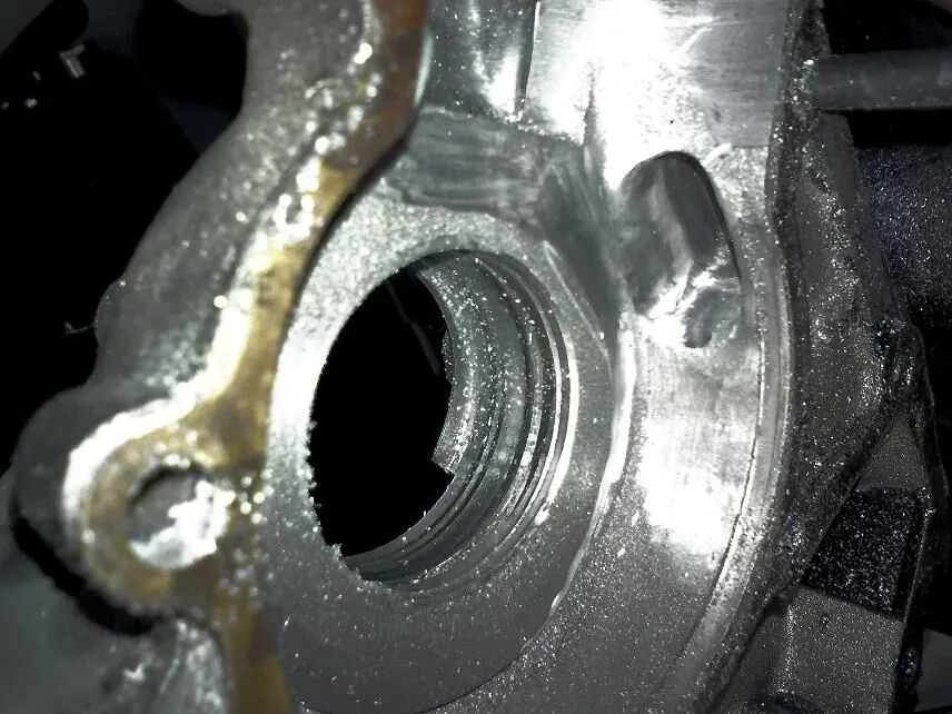

    So heute alle Lager rausgeschmissen, Zahnräder raus, Übersetzung raus und auf gings ans Fräsen. Hab ca. 2h lang gefräst. Wird aber vmtl. noch ne Stunde in Beschlag nehmen. Den Einlass muss ich noch zur Motorinnenseite erweitern.

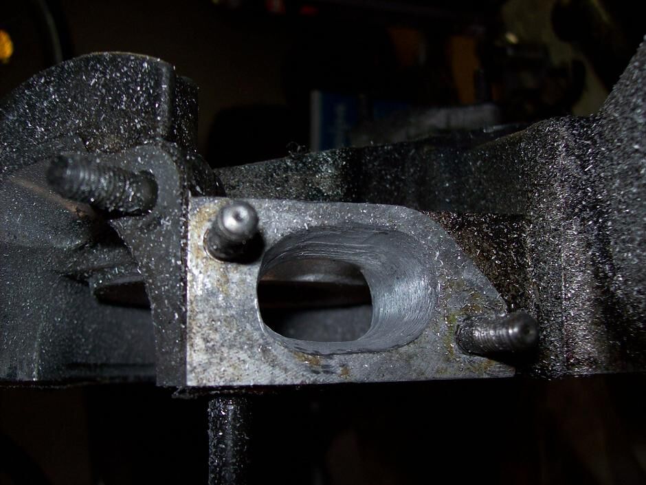

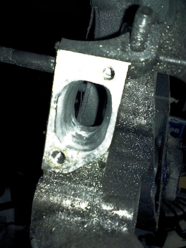

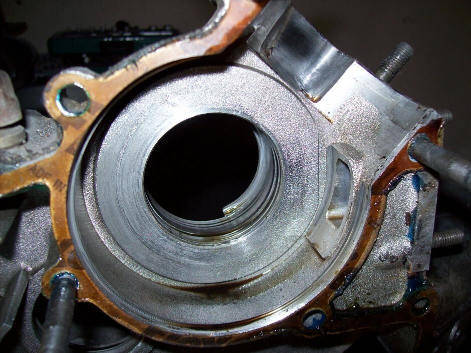

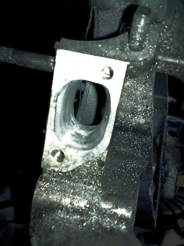

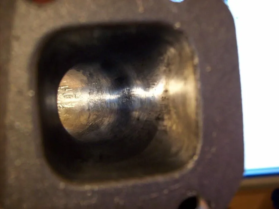

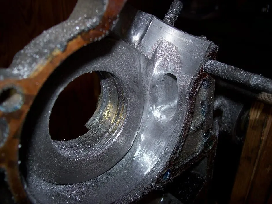

    Heute habe ich weiter gefräst. Einlass ist nun passend groß für mein Ansaugstutzen. Drehschieberfläche komplett weg und nach oben hin zum Zylinder gearbeitet.
