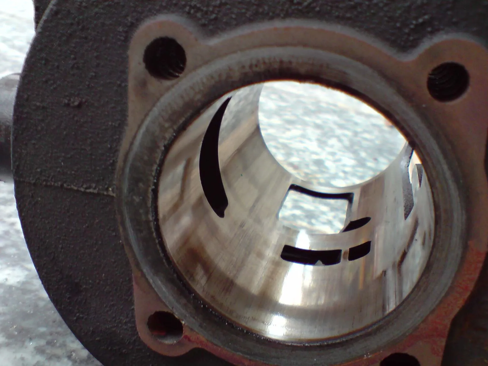

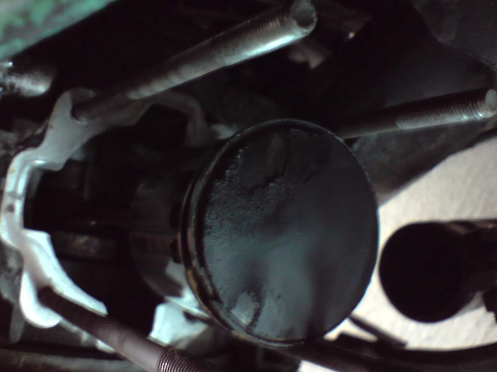

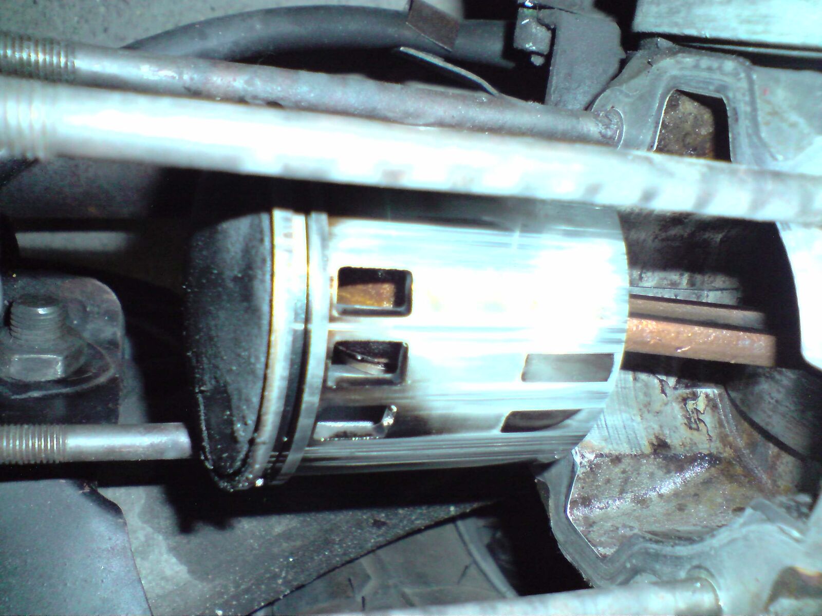

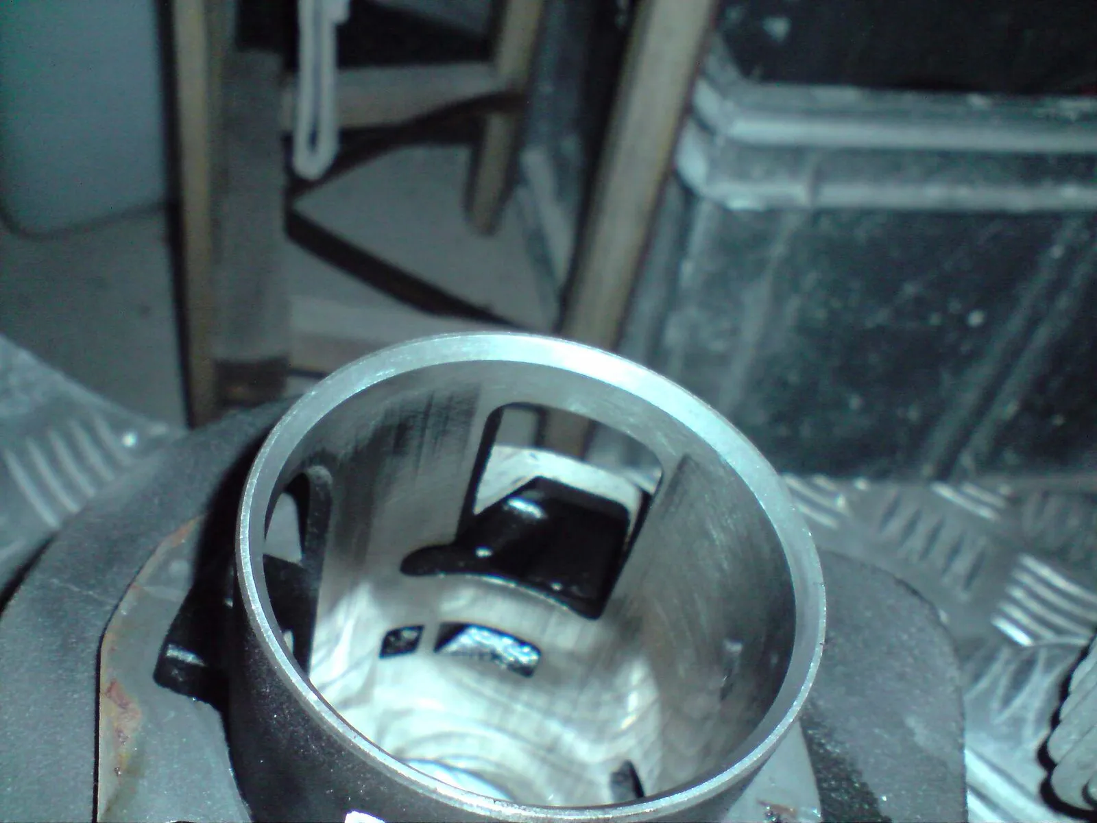

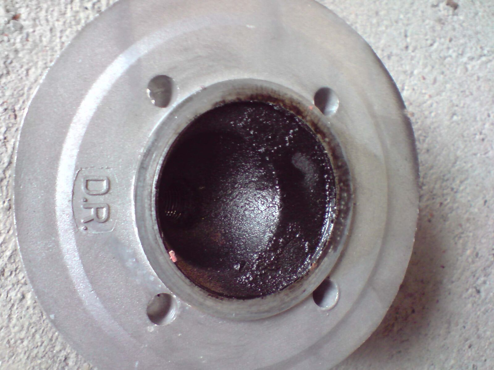

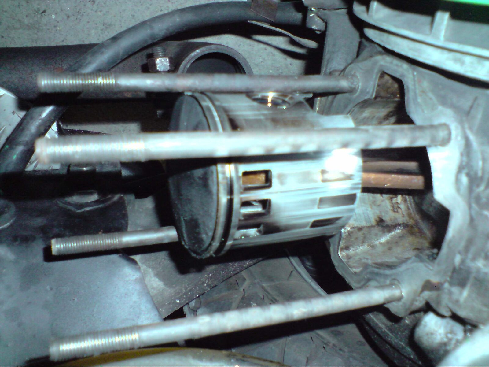

    So alles abmontiert und zum Glück hat sich die These nicht bestätigt. Zylinder und Kolben sehen gut aus was Kratzer etc betrifft (den einen den man sieht wenn man ihn kennt der is vom ersten Klemmer). Naja so wie sie sich verabschiedet hat sprach da meines Erachtens eh nix mehr dafür. Is ja einfach nur abgesoffen und nicht mehr angesprungen.
    Zwei Fragen hab ich trotzdem:
    1) Is es normal eine so dicke Rußschicht auf dem Kolben zu haben? Die is so stark wie'n Fingernagen am Daumen!!!
    2) Is ein Spiel vom ersten Kolbenring (also der näher an der Zünkerze) von ca 0,5cm normal? Der andere sitzt wesentlich enger am Kolben.
    Weil ja heute morgen noch alles für den Klemmer sprach hab ich vorsorglich mal Öl mit in den Tank. Kanns sein das ich da evtl bissl zu viel erwischt hab und die Karre nur abgesoffen weil sich des Öl in der Standzeit abgelegt hat?
    Nummer 1
    Nummer 2
    Nummer 3
    Nummer 4
    Nummer 5
    I Get My Kicks With 2-Takt-Mix
  • Diabolo
    21,003
    4,177
    Ruhrpott Randgebiet
    • September 30, 2008 at 18:36
    Ja, dass ist normal. der andere, fest anliegende ist nicht normal, der ist festgebacken.
    Würd ich erneuern.
    Wenn mich nicht alles täuscht, hat der Zylinder schon einiges an Reibspuren. Leider sind die Fotos vom Kolben nicht so dolle. kannst Du da noch bessere machen?

    • September 30, 2008 at 22:56
    Mehr Öl ist totaler Blödsinn, Ammenmärchen oder was weiß ich was.
    Die Getrenntschmierung der Vespa micht eh schon eher 1: 45.
    Noch mehr Öl im Spritt senkt die Kühlleistung des Kits und kann zu Klemmern führen.
    Bei nem Zylinder sollte man den Kreuzschliff eigentlich deutlich erkennen. Bei Dir sind ne Menge Längsspuren / Reibspuren.

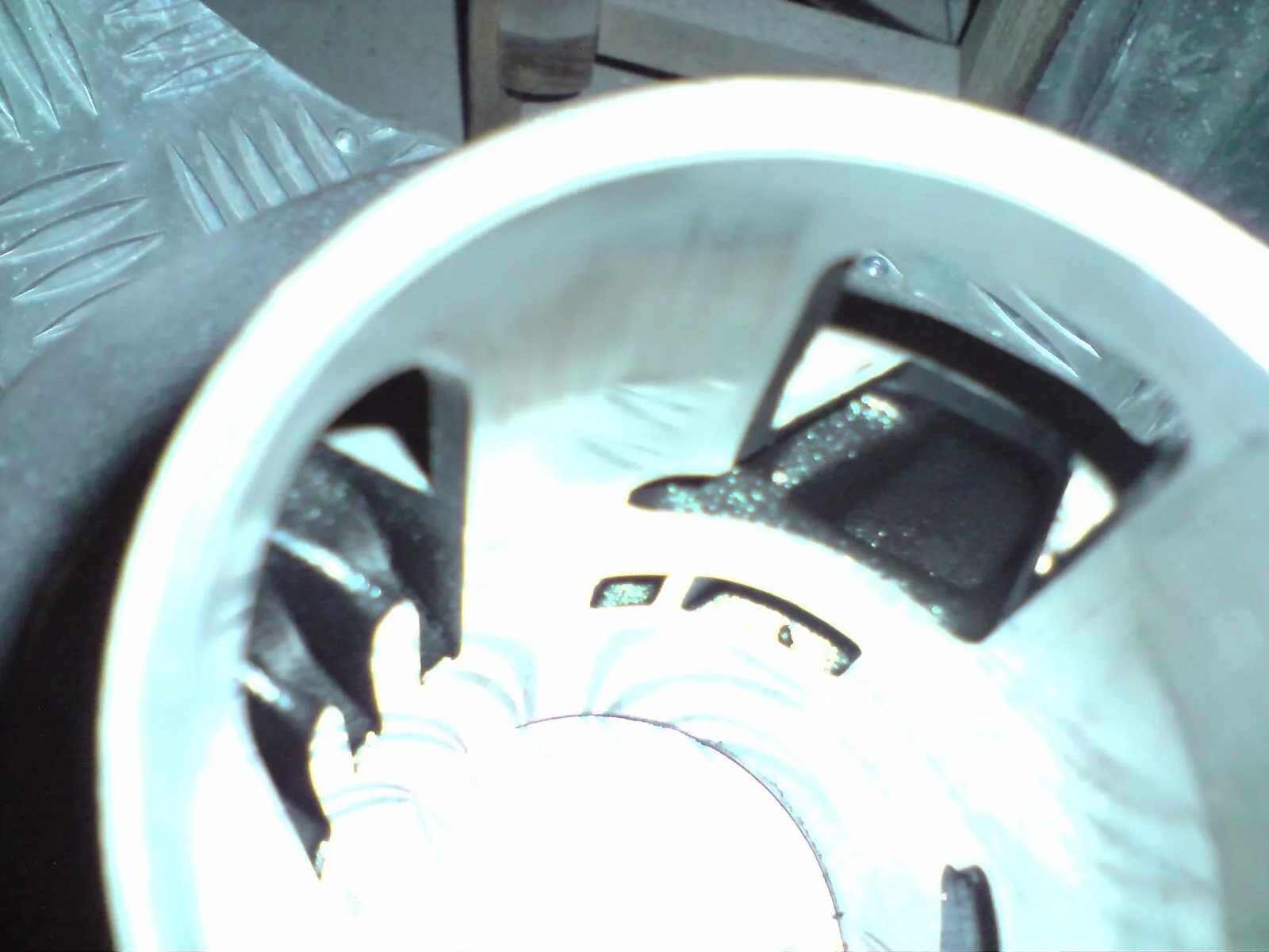

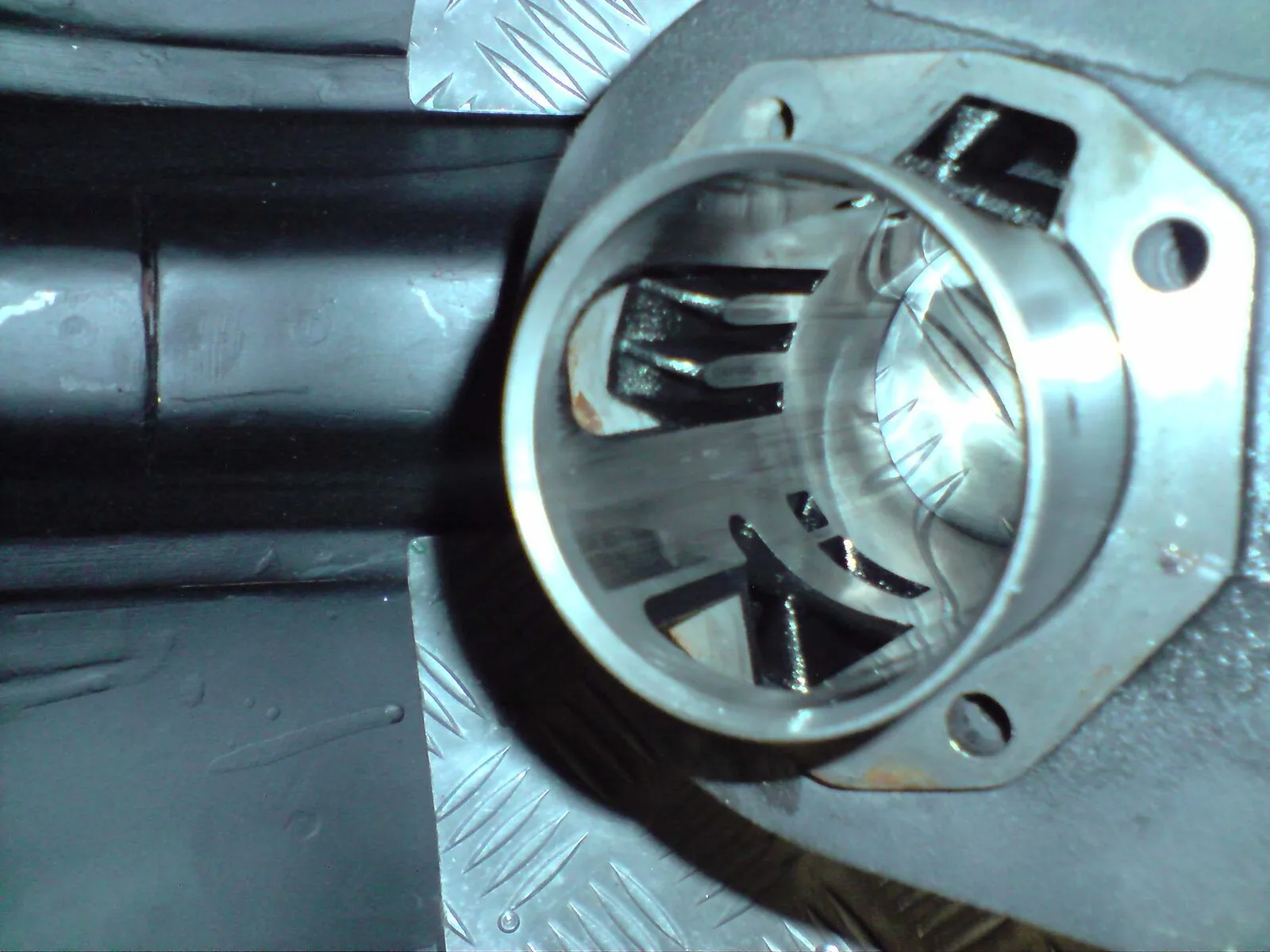

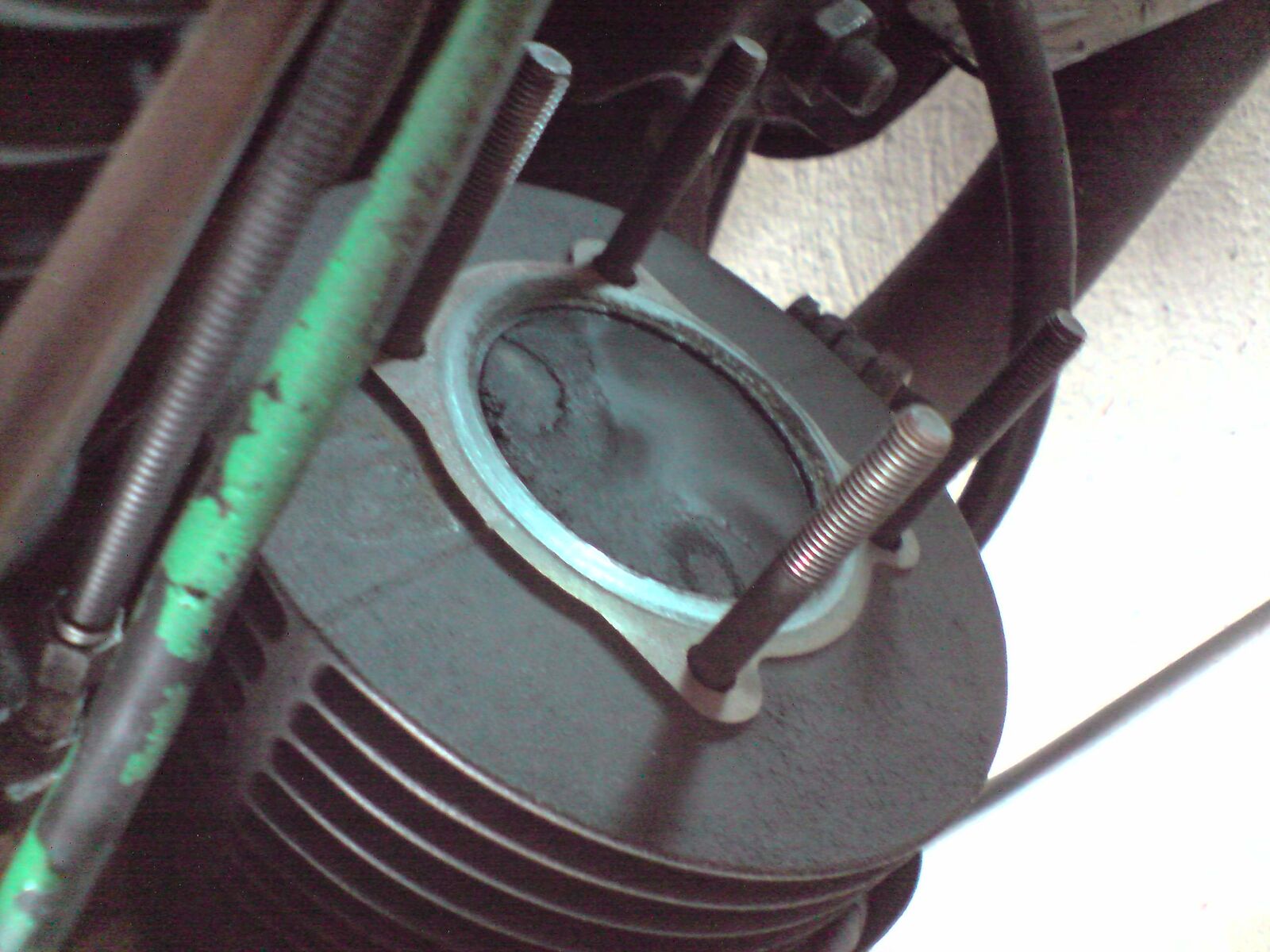

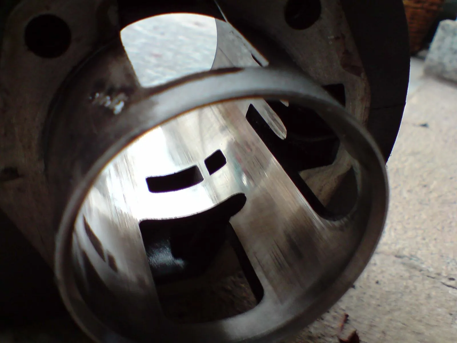

    also ich hab jetzt nommal 'nen Blick auf des Ding geworfen.
    Der Zylinder hat schon Längsspuren nicht Kreuzspuren.
    Genauso der Kolben.
    Kann des sein das die von meinem ersten Klemmer kommen oder oder kann sich sowas mit der Zeit bilben? Kann mich leider nicht mehr erinnern wie der Zylinder aussah nach dem Klemmer, is schon 2 Jahre und ca 6000km her.
    Hier nochmal weitere Bilder
    (die zwei/drei tiefen Rillen die man im 1. Bild sieht sind nur auf dem Foto. Ich hab die nur auf dem Bild gesehen ich Wirklichkeit is da nix. Is wohl ne komische Spiegelung oder so...ka)

    habe heute nochmal Rücksprache mit 'nem Kumpel gehalten (Vespaversteher ;) ) und der is der Meinung das der Zylinder und der Kolben die Spuren von dem ersten Klemmer hat. Der war damals auch dabei.
    Werd des Teil jetzt einfach mal wieder einbauen im gleichen Zuge noch die Ringe beider wechseln und gut is. Da der Kolben wie der Zylinder auch keine Spuren hat wo er hätte stecken bzw klemmen sollen. Denk des Prob lag woanders. Hoff ich.
    Falls nicht runter is der Zylinder ja gleich wieder.

    Wir haben alles nochmal penibelst angeschaut und haben eine ziemlich krasse Riefe im Kolben gefunden bzw eine deutlich spürbare. Da wirds wohl auch noch ein neuer werden.
    Den Zylinder haben wir auch nochmals unter die Lupe genommen.
    Der Kreuzschliff ist schon erkennbar aber die Längsspuren überwiegen definitiv.
    Eine Frage noch zum Kolben wegen der Riefe: Kann es sein das der Zylinder unbeschadet ist aber der Kolben eine Macke hat? Kommt mir irgendwie komisch vor... Müsste doch wenn dann beides irgendwie beschädigt sein?!?
