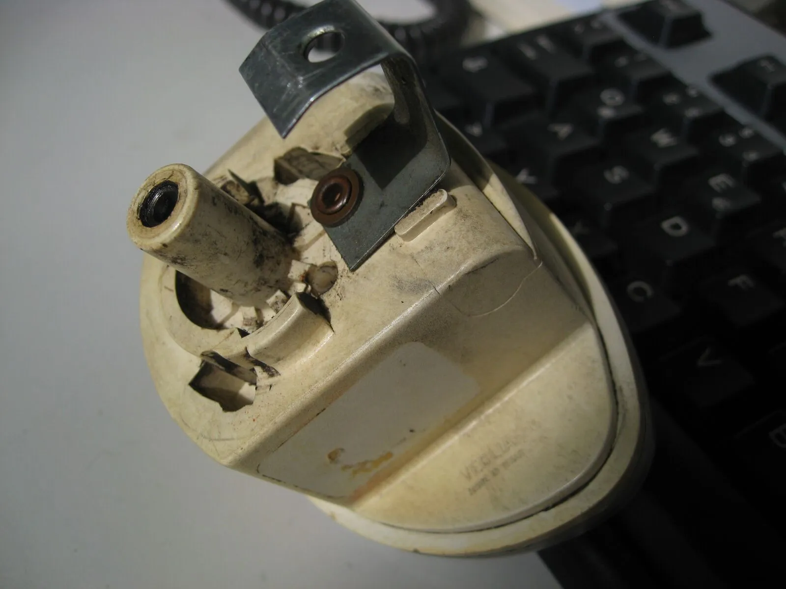

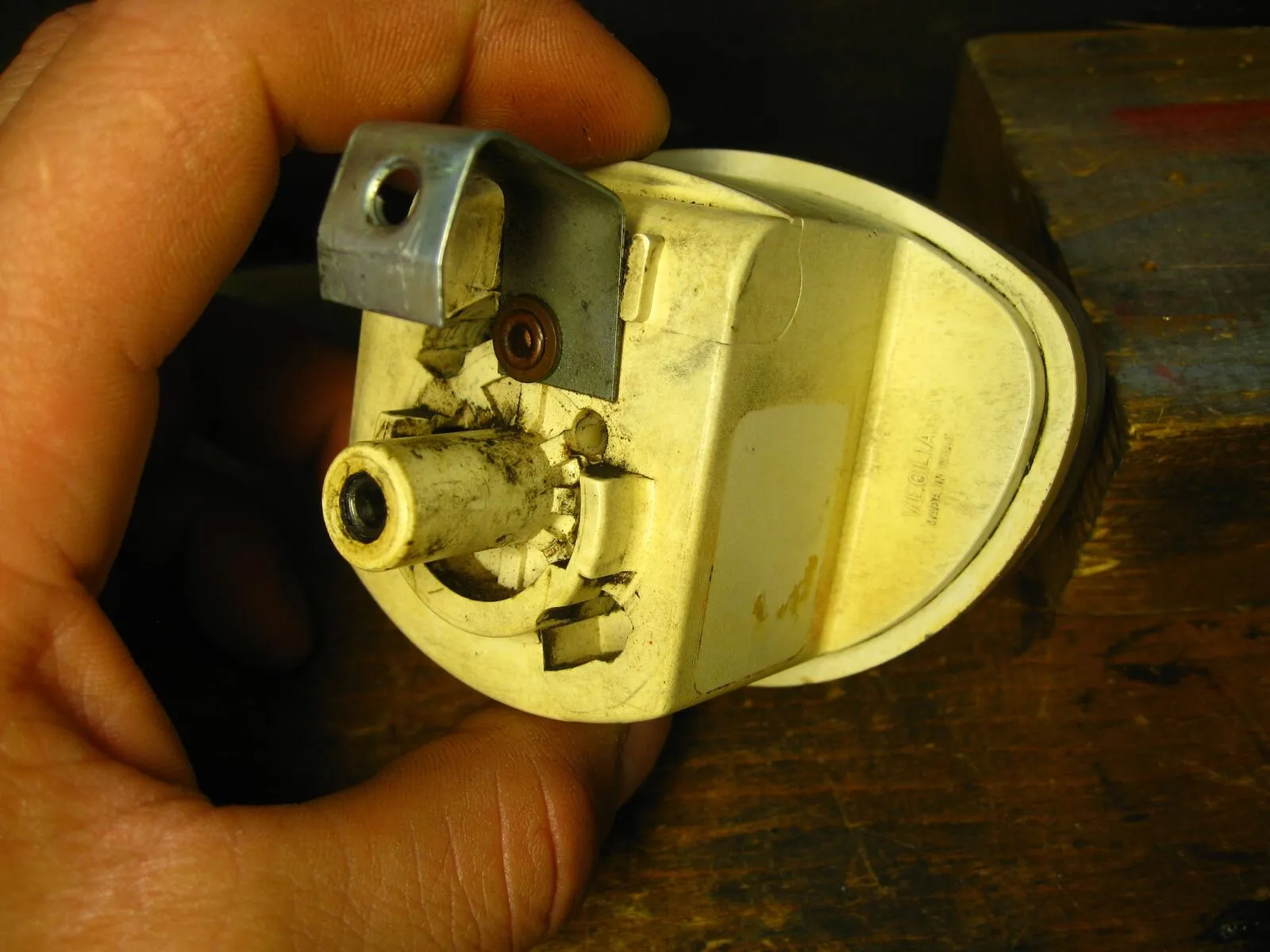

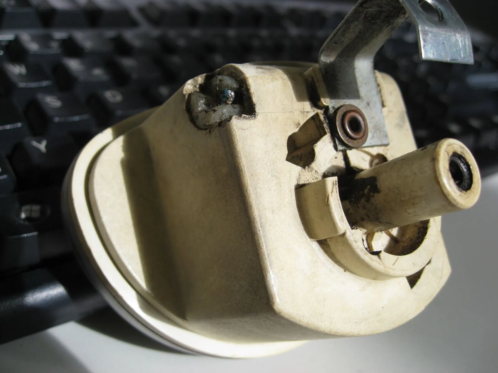

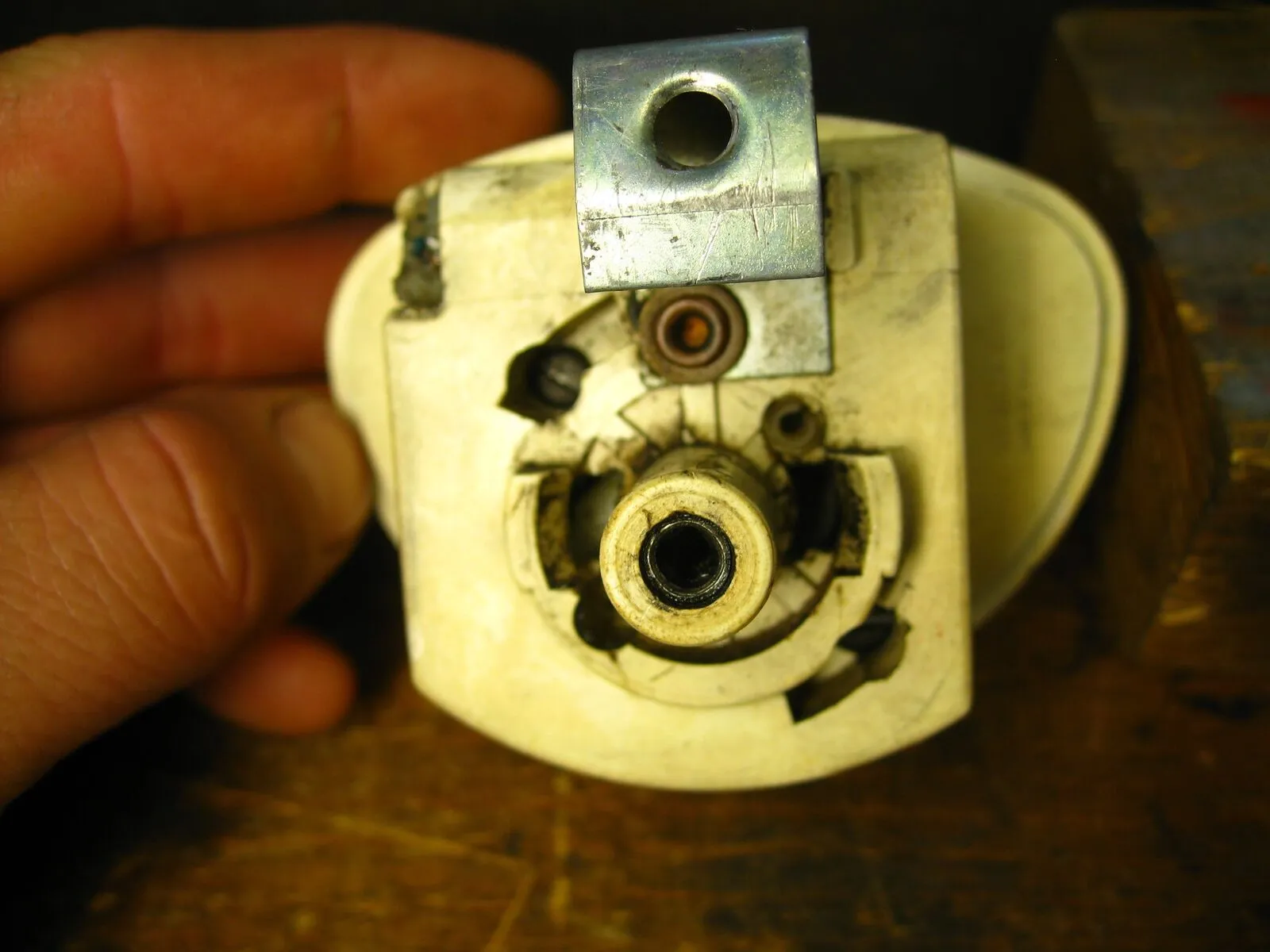

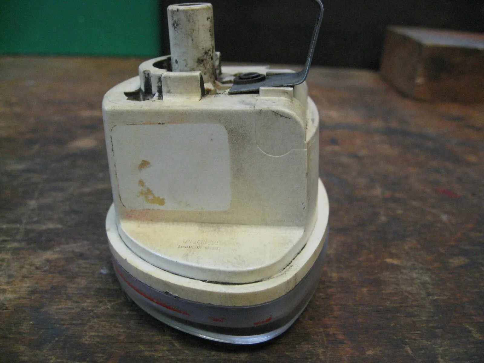

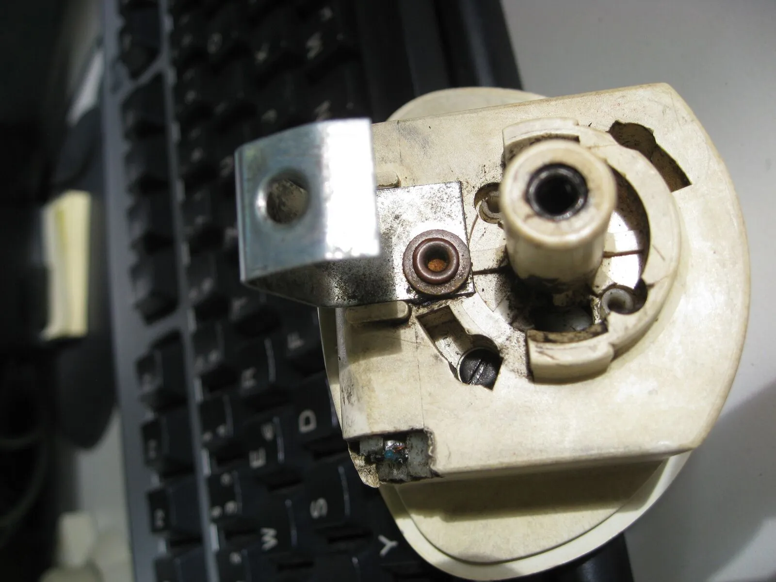

    Hat jemand eine Ahnung wie wie man den Tacho da öffnen kann.
    Es sind links und rechts leicht versetz eine Schraube drinnen, die habe ich schon mal raus gemacht aber war nichts zu machen.
    Will ihn öffnen weil der Kilometerzähler wenn ich schüttle durchdreht.
    Das heißt die erste Stelle also was die 100m anzeigt dreht normal wenn ich an der Welle drehe aber die 5 km Reihen gehen durch.
    Naja und jetzt will ich da mal rein schauen.
    BITTE UM HILFE

    Na hat noch nie wer so einen Tacho auf gemacht??

    • October 1, 2008 at 18:56
    dieser blechkranz um das glas muss aufgebogen werden und dann gehts auf

    • October 1, 2008 at 22:43
    Eben da ist ja kein Belchkranz um das glas rum,...

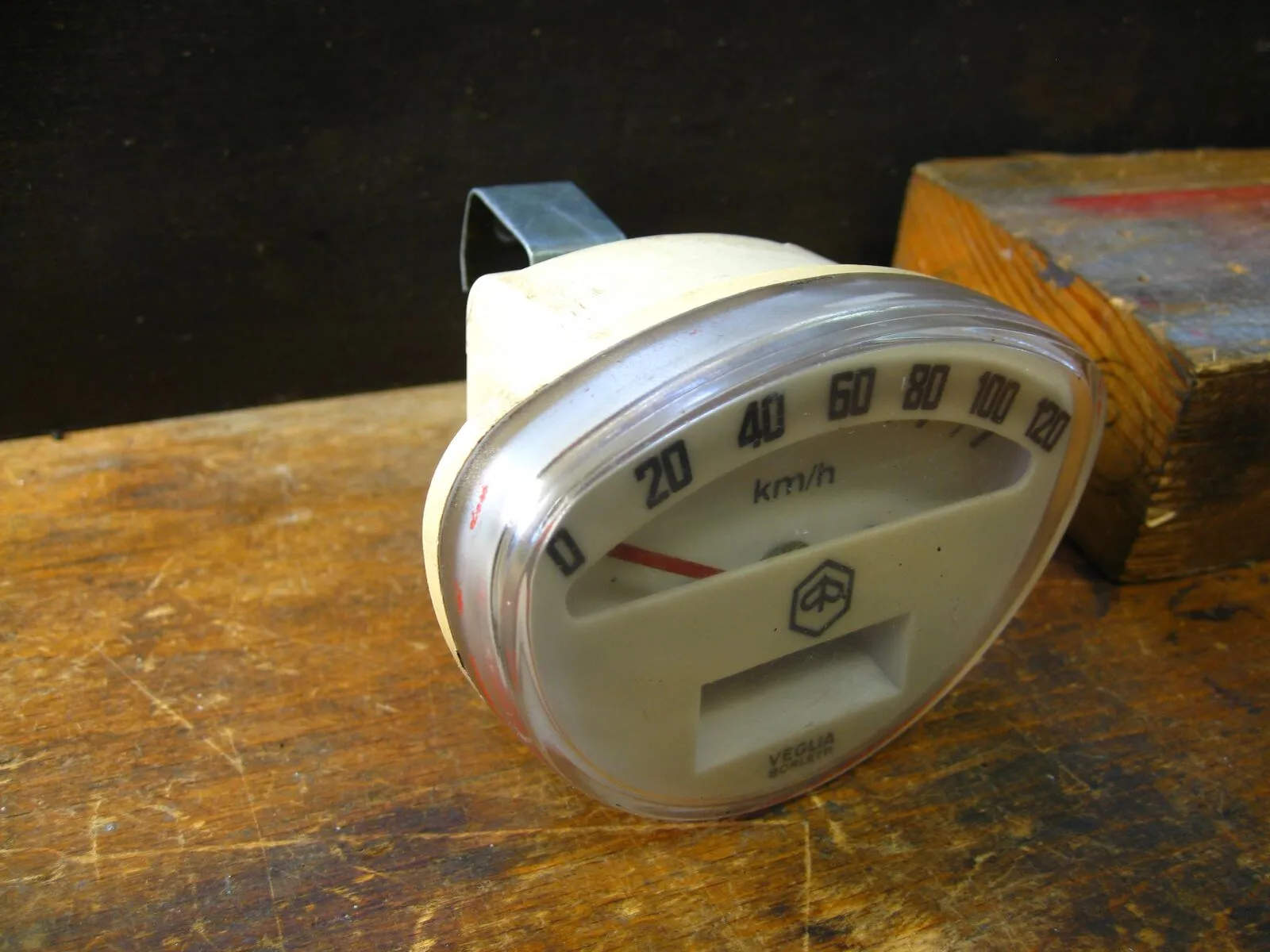

    • October 2, 2008 at 07:30
    Beim ersten Bild kann man vielleicht es erkennen das kein Rahmen um das Glas ist.
    Man sieht auch das ich schon versucht habe mit dem Schraubendreher hinein zu fahren und es zu öffnen,... aber ohne erfolg.
    Da muss man doch irgendwie nach innen kommen das gibt es doch fast gar nicht

    • October 2, 2008 at 09:17
    hm, schwierig. ich gehe davon aus, dass auch hier, wie bei allen anderen tachos, das glas als letztes aufgesetzt wird. also da muss das ding auch wieder geöffnet werden. wenrn das allerdings geklebt ist, dann hast du ein problem.
    nebenbei wirst du im inneren nicht viel ausrichten können, es sei denn du bist ein geschickter uhrmacher. wenn da die km einfach durchdrehen, dann wars das wohl mit der kmstandsanzeige. würde mich eher nahc was neuem umsehen.
    btw: ist das n originaltacho oder ne repro?

    • October 2, 2008 at 11:29
    Ist ein Original soweit ich das jetzt beurteilen kann.
    deswegen würde ich ihn auch ganz gerne erhalten.
    Die Dinger sind echt nicht billig.

    • October 2, 2008 at 12:14
    So Tacho hab ich jetzt auf bekommen.
    Das Glas habe ich ganz vorsichtig öffnen können.
    Doch habe schon gleich das nächste Problem siehe hier
