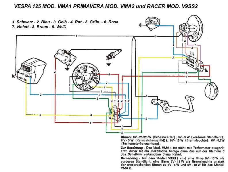

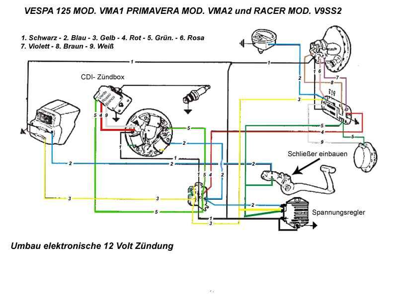

    Ich hab das hier mal bei Tipps und Tricks reingestellt.
    Top gemacht mit integrierten Links da dürfte keine Frage offen bleiben.
    Viel Spaß Ante
