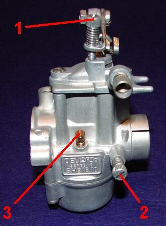

    FoTo
    Die Schraube vor dem roten Pfeil die messing Goldfarben mit Schlitz) was ist das für eine?
    Vor allem wie sollte die sitzen ganz drinne oder auch 1,5 mal raus?

    Mit Farben denke ich kommen wir wieder durcheinander, hab deshalb jetzt schnell ein Bild vom überholten 16.10er geschossen und entsprechend gekennzeichnet....
    1: Leerlaufeinstellschraube zur Regulierung des Standgas
    2: Gemischeinstellschraube zur Regulierung des Verhätnis´ Luft-Benzin
    3: Leerlaufdüse, sollte komplett reingeschraubt sein und so bleiben!
