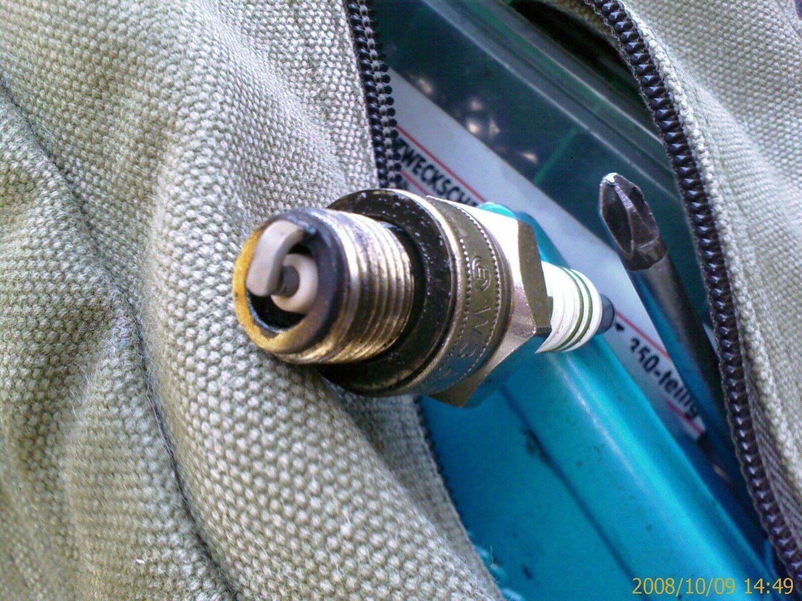

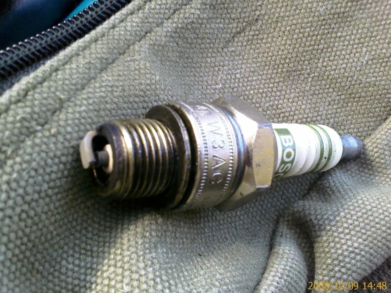

    So jetzt mit 130er HD BE3 60 Mischrohr und 52-155 ND. Ist in meinen Augen noch zu hell. Werde mich von 135er HD auf gegebenenfalls 132er runterarbeiten.
